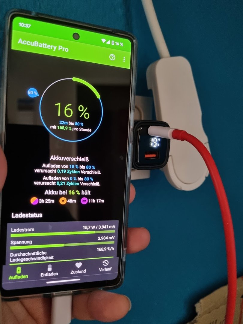

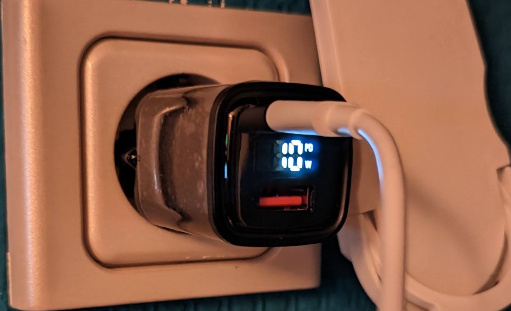

Ach ja, ein wiedermal neues Ladegerät mit PD. Das Pixel bei 63% lädt mit maximal 12W am Originalkabel, Accubattery zeigt 9W an. Ich probier das später, wenn es leerer ist, nochmal aus.

Bei 63% ist auch nicht mehr die maximale Leistung zu erwarten. Hat nichts mit dem Netzteil zu tun.
Kann sein, war ja auch meine Vermutung. Nur? Welche Ladekurve zählt denn nun? Bis 80% oder doch nur bis 50 um dort auf 12W einzubrechen und 50% noch langsamer zu laden?

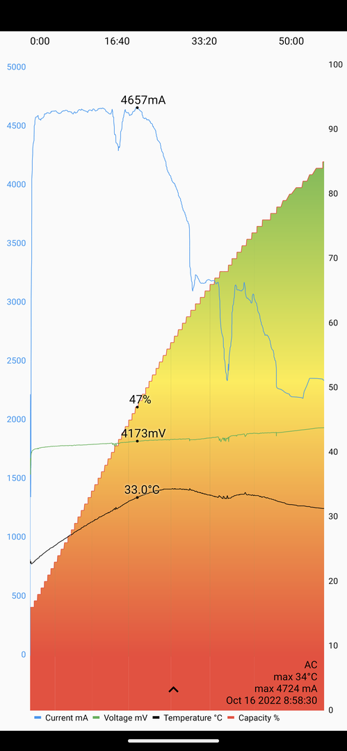

Ich habe kein 7 sondern ein 7 Pro aber dort konnte ich die folgende Kurve aufzeichnen. Gut zu sehen das es ab 50% mit der Ladeleistung bergab geht.

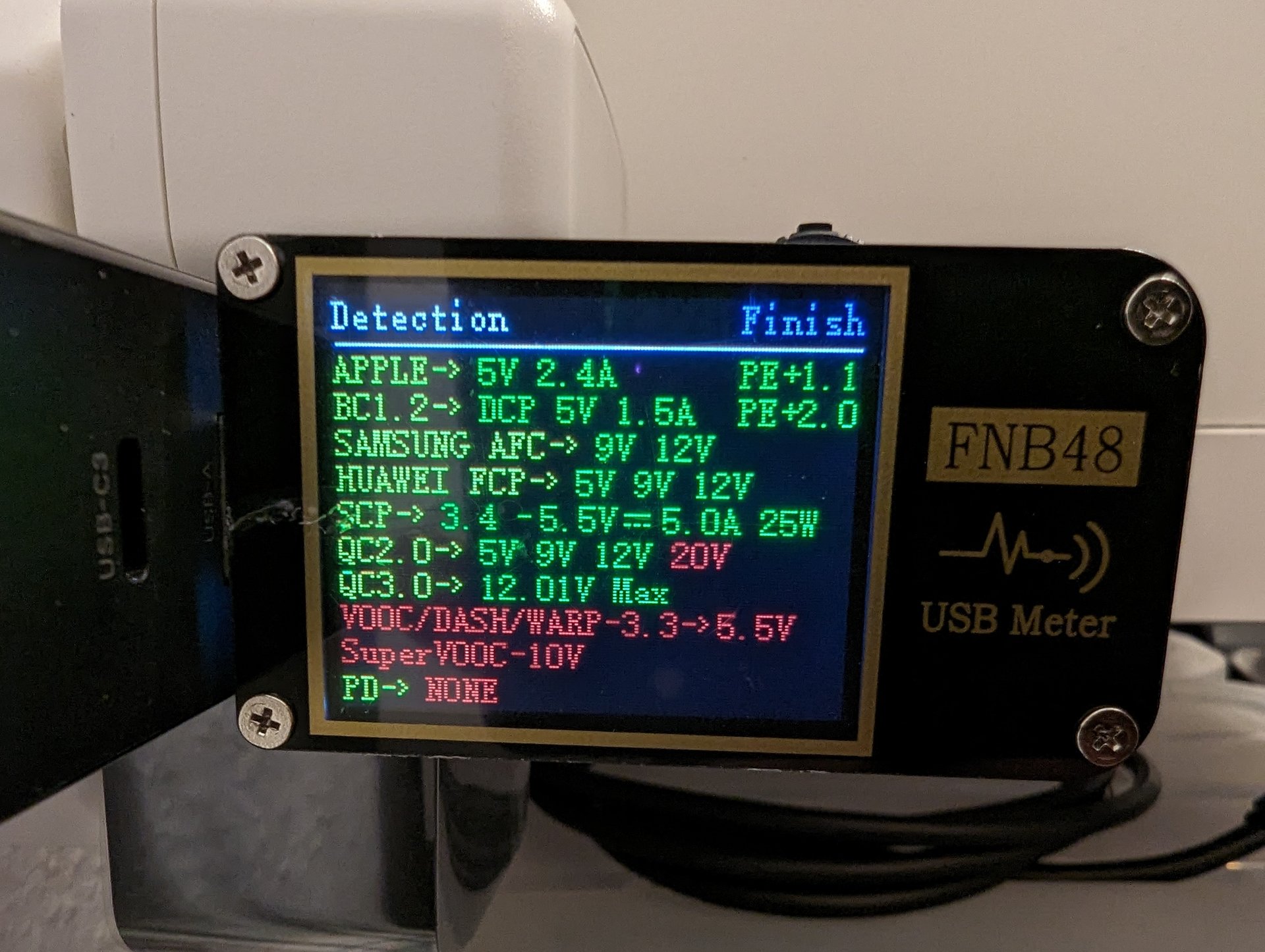

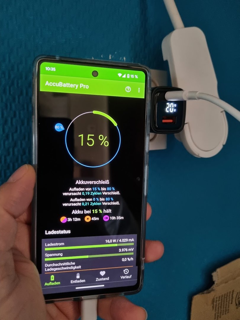

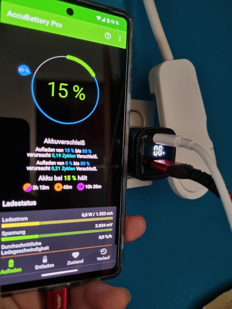

Ich hab einen der "Causus Knacktus" auch gefunden. Das normale USB-A Kabel kann mit dem P7 kein PD aushandeln. Mit dem P7 Kabel und dem OP7 Kabel (und meinen neuen USB-C Kabeln) geht das. Interessanterweise wird beim S21+ das "nicht geeignete PD Kabel" mit PD ausgehandelt. Ich bleibe also dabei das das P7 eine Diva ist. Das Bild vom S21Plus spare ich aus. Ich hab das P7 danach noch auf 4% runter gebracht (Video -> Zeitraffer, laufen lassen). DAs S21 braucht deutlich weniger Strom bei Zeitraffer und war nur bei etwa 79% und lud da mit bis zu 20W.

USB-A kann per se kein PD. Das hat nichts mit dem Pixel zu tun. Das Samsung fällt bei Nutzung von USB-A wahrscheinlich einfach nur auf die eigene Fastcharge Technik zurück die ebenfalls von vielen Netzteilen unterstützt wird. Wo das Gerät jetzt eh gerade fast leer ist wär das ja die Gelegenheit mal eine Ladekurve mit der App Charge Monitor für das Pixel 7 aufzuzeichnen. Wär deutlich aussagekräftiger als die gelegentlichen Screenshots aus AB.
Reaktionen: ardolas und Hexxer
Der Link zu deinem Netzteil funktioniert nicht. Aber so kompliziert ist das ja eigentlich auch nicht.
Das Pixel 7 unterstützt als einzige Schnellladetechnik USB-PD 3.0 / 2.0 womit eine USB-C Verbindung sowie ein kompatibles Netzteil vorausgesetzt ist.
Das Galaxy S21 unterstützt neben USB PD 3.0 / 2.0 auch noch Samsung AFC und Qualcomm QC 2.0. Die letzteren beiden sind über USB-A nutzbar.
Dein Netzteil unterstützt PD über USB-C und über USB-A scheinbar mindestens einen der beiden genannten anderen Techniken.
Somit kann das S21 an beiden Ports schnellladen.

PS: Das schön an dem Lader ist da sich jetzt noch zwei unbrauchbare Kabel gefunden habe. Die wiederum liefern überall nur 3W.
