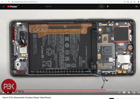

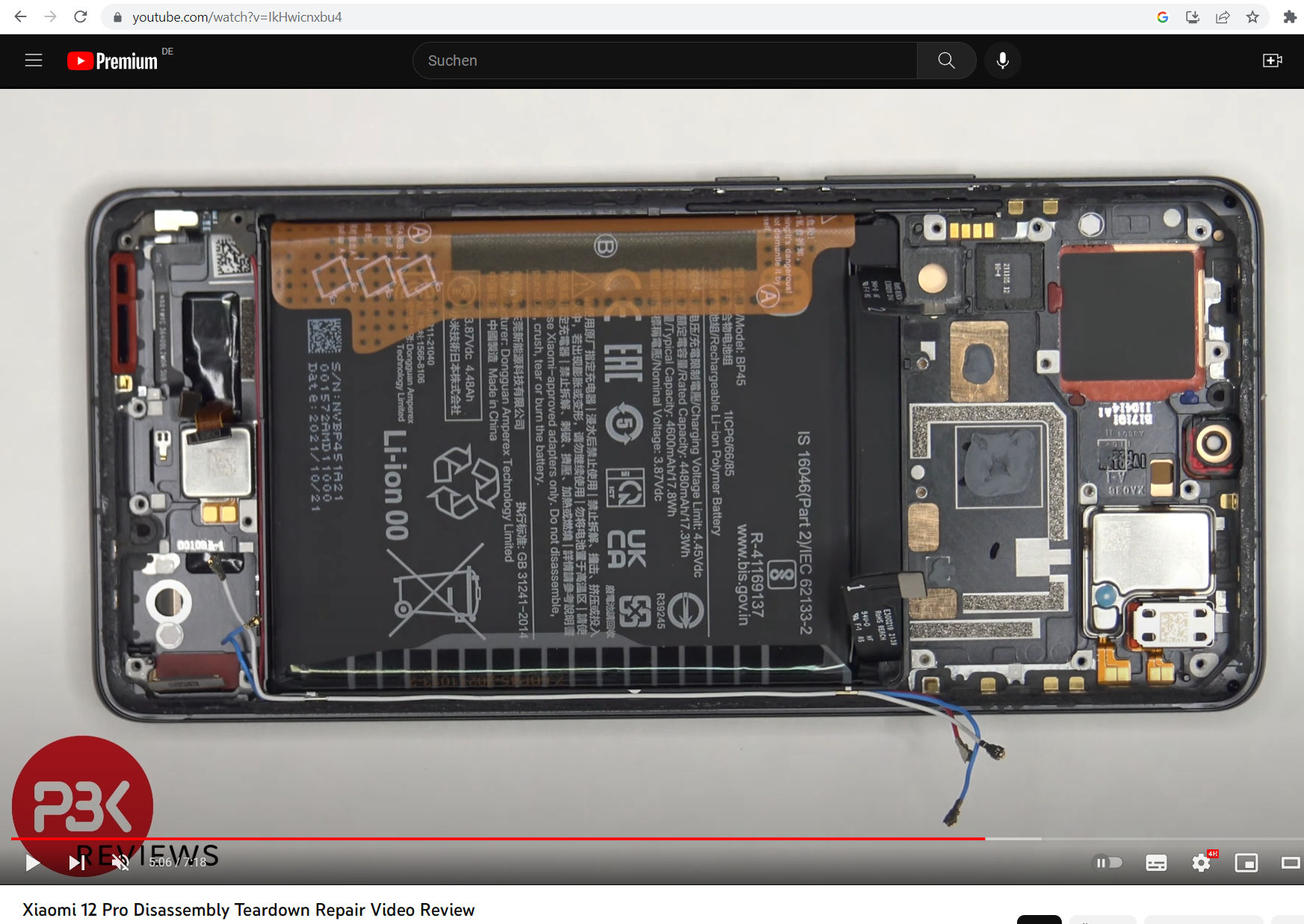

Weiter sind es auch Li-Polymer Akkus die mit deutlich über 1C geladen werden können. Beispielsweise im Xiaomi 12 Pro welches eine Ladeleistung von 120 Watt erreicht. Dort auf dem Akku ist auch gut die Bezeichnung Li-ion Polymere Battery erkennbar.
Deine Beschreibung eines Zyklus ist übrigens immer noch falsch. Gerne lasse ich mich aber eines besseren belehren, wenn du eine entsprechende Quelle nachweist, ansonsten bleibe ich doch bei den Definitionen und Erkenntnissen die man auf Wikipedia und allgemein im Internet dazu nachlesen kann.
