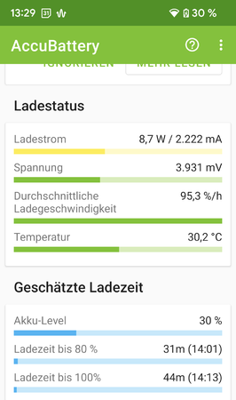

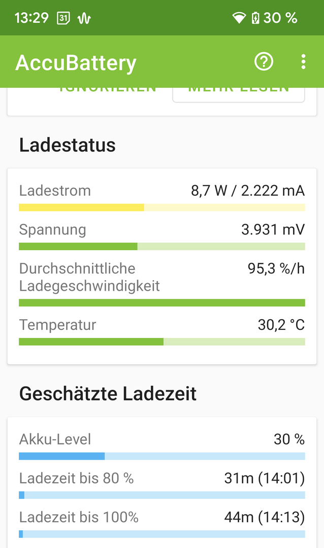

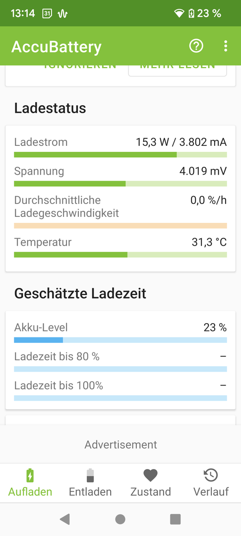

Ich habe mein Pixel an ein anderes Xiaomi Ladegerät - USB A auf C - gesteckt und siehe da es wurde schnell laden angezeigt. Bei AkkuBatterie wurde mir 15-17 W angezeigt. In ein paar Minuten war es von 18 auf 30% geladen, funktioniert also.
Ich habe das Kabel dann auf ein Samsung Ladegerät gesteckt, es wurde wieder schnell laden angezeigt. Aber nur diesmal nur mit 8-9W.
Ich dachte das ich eigentlich gute Kabel habe weil schnell laden auf anderen Geräten bisher funktionierte.
Das Samsung Ladegerät wird aber schon sehr warm, da bleibe ich lieber beim langsamen laden mit dem alten Kabel, 5-6 W sind dann ok wenn man Zeit hat.
USB A auf C Samsung Ladegerät
USB A auf C Xiaomi Ladegerät
