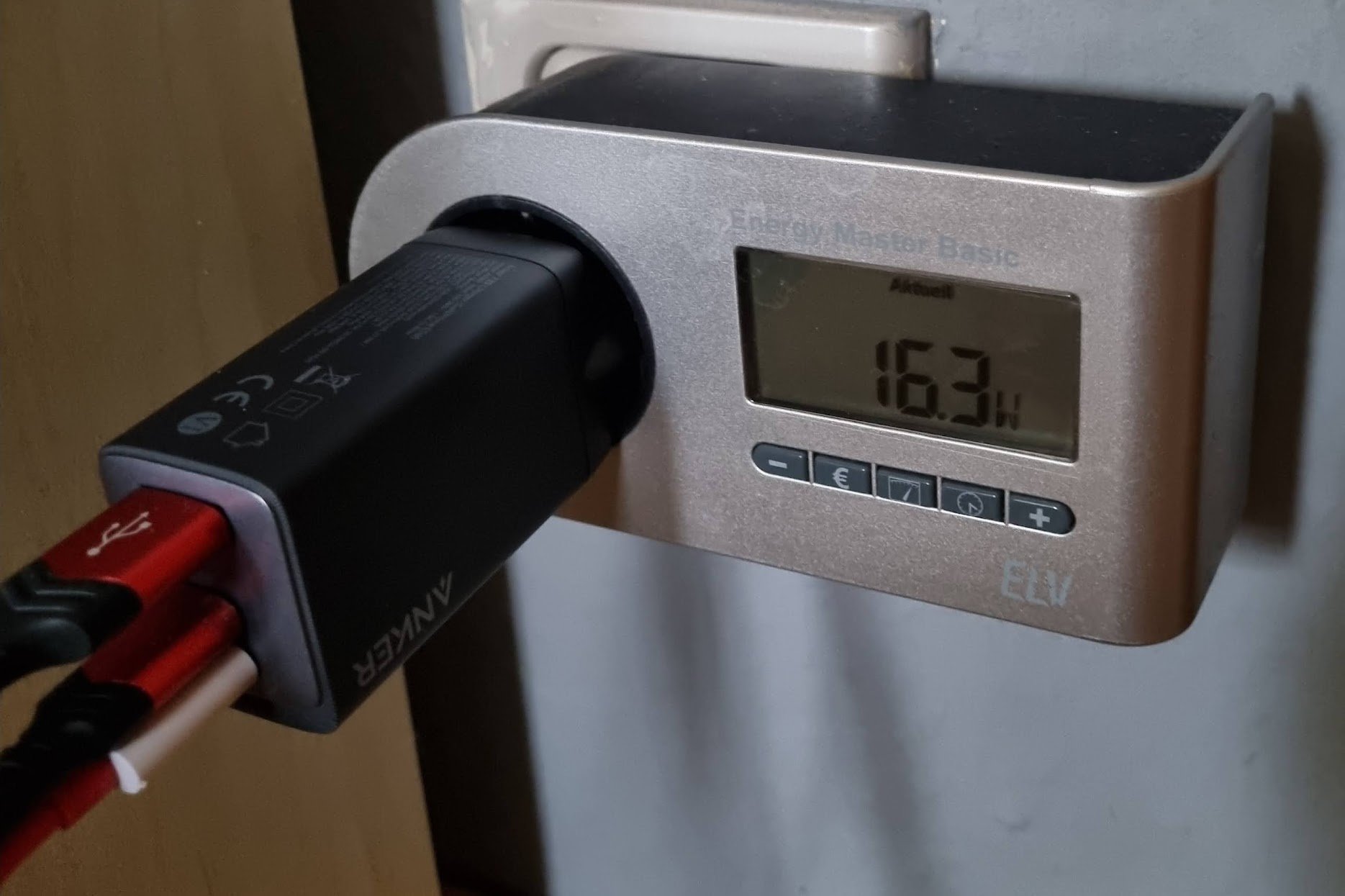

Ich versteh den Kram mittlerweile nicht mehr. Ich bin 50 ;) und ITler.
1. Neues USB-C USB C Kabel am ELV Energy Monitor am Anker 735 Charger (GaNPrime 65W)
Pixel 7: 18W
Samsung S21+: 23W
Oneplus 2 Nord: 6W
Oneplus 7 12W
2. Altes USB-Typ-A -> USB C Kabel am ELV Energy Monitor am Anker 735 Charger (GaNPrime 65W)
Pixel 7: 12W
Samsung S21+: 18W
Oneplus 2 Nord: 14W
Oneplus 7 6W
3. Oneplus Kabel am GAN Lader
Pixel 7: 12W
Samsung S21+: 18W
Oneplus 2 Nord: 9W
Oneplus 7 6W
4. Original Pixel 7 Kabel am P7
Pixel 7 peakte ~1 Minute auf 20W, fiel dann auf 6W runter (80% erreicht)
Am neuen USB-C USB-C bleibt es bei 16W

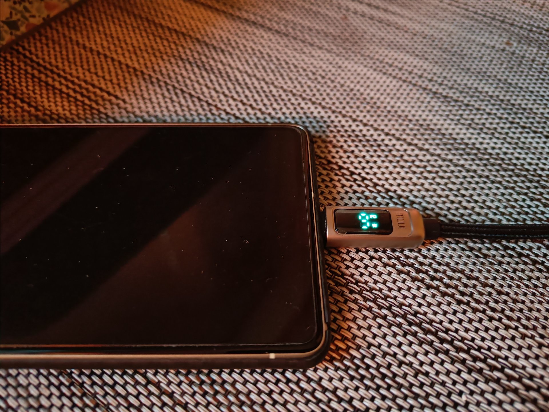

Jetzt, wo es bisschen kälter zu Hause ist. Küche 16 Grad, lädt das Pixel 7 sogar nur noch mit 9/10 Watt. Bei 19/20 Grad, zieht es die vollen 20 Watt.
Wie voll war denn zu dem Zeitpunkt der Akku?
Der geringe Unterschied in der Umgebungstemperatur kann nicht für eine geringere Ladeleistung verantwortlich seien. Eher lag ein zu hoher Ladestand oder anderes Problem vor.
Reaktionen: Hexxer
Eigentlich ist eher die Wärmeentwicklung das Problem beim Laden, Wärme schadet dem Akku!
Das Pixel bietet eine über Nacht Ladefunktion an, die, bis dein Handywecker klingelt, das Gerät punktgenau geladen hat...
Danach klingt es auch für mich. Google sagt, so machen es auch andere Hersteller, dass das Gerät von 0% auf 50% in 30 Minuten lädt, danach gehts langsamer. Ist etwas, das ich selbst nachvollziehen kann, leider fehlte mir die dritte Hand für Fotos. Ok, ich hab mir das Google-Ladegerät gegönnt, da keines meiner Ladegeräte - nicht einmal das vom Laptop - über die 10 Watt kamen und auch nicht mit 9 Volt laden wollten.
Ich hab ein Messgerät zwischen Ladegerät und Smartphone gehangen, im Bereich unter 50% Akkustand lädt es mit 19,8-19,9Watt (das kann man schon als 20 Watt bezeichnen), ab 50% bis 85% gehts runter auf 13-15Watt, oberhalb von 85% um die 8 Watt. Aus Sicht der Akkuschonung sind das Werte, die Ok sind, der Akku wird nur bis 50% leicht warm, danach kühlt es wieder ab. Da Pixel auf Langlebigkeit getrimmt sind - allein wegen der Updategarantie von 5 Jahren bei den neueren Modellen, macht dieses gestaffelte Laden durchaus sinn. Der Akku soll ja auch über den gesamten Nutzungszeitraum halten. Wenn im Jahr 4 der Akku nicht mal mehr nen halben Tag hält, wäre das blöd.
