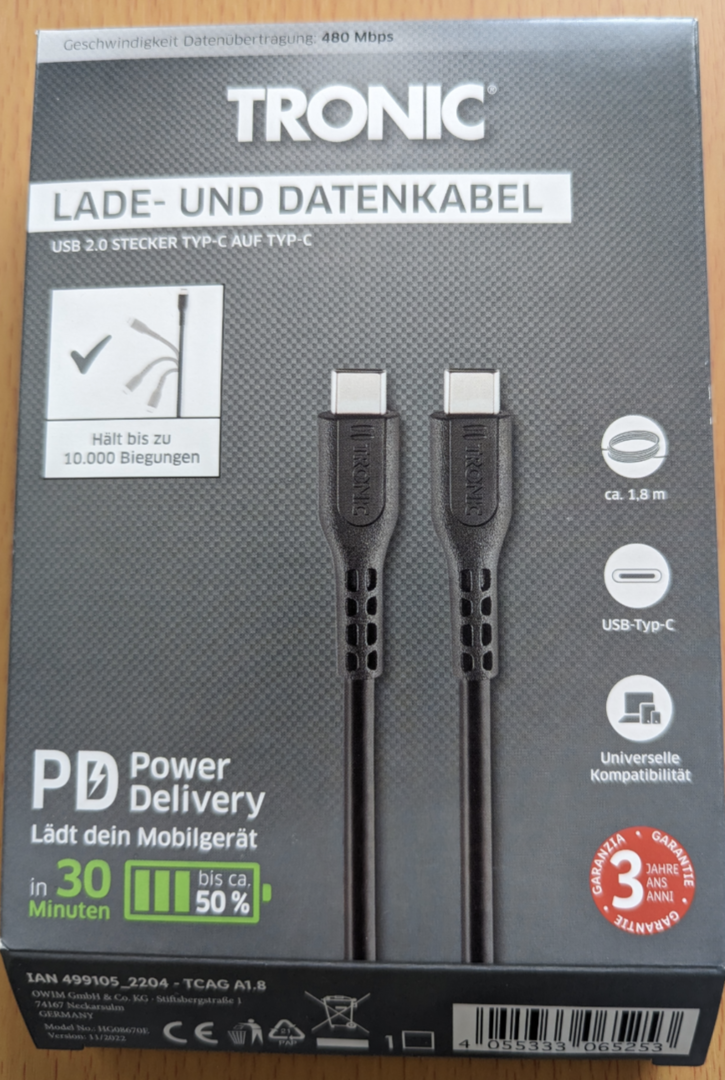

Eben beim Lidl entdeckt 480 Mbps, C auf C, PD, 1,8m lang für 2,99€.
Mein Smartphone hat noch 75%, es wurden 9W und schnell laden angezeigt. Da muss ich warten bis der Akku was leer um weiter zu testen.
Für das Geld bestimmt nicht verkehrt ein Ersatzkabel zu haben
Die haben auch A auf C/ A auf mico A/ und C auf lightning
Reaktionen: Beff1209 und blino
Wenn du einfach nen Ersatz für Notfälle zum laden haben willst, dann OK.
Davon ab bist du dir aber schon im klaren, dass du durch dieses Kabel die theoretischen Übertragungs-Geschwindigkeit auf weniger als 1/20 reduzierst (von 10Git/s auf 480Mbit/s), also theoretisch max. 60MB/s und in der Praxis eher deutlich weniger - sprich USB 2.0.
Für größere Datenübertragungen also eher nicht zu empfehlen.
lg
Das ist schon klar :) die Pixel-Diva ist ja sehr wählerisch mit den (lade) Kabeln. Und das funktioniert.
Und bei 2,99€ als Zweit Kabel kann man nicht meckern.

ObjecTiv schrieb:
also theoretisch max. 8MB/s und in der Praxis eher deutlich weniger - sprich USB 2.0.
Falsch.
In der Praxis sind es etwa 30-35 MByte/s mit USB 2.0.
Kann ich nicht bestätigen. Sowohl das Pixel 6 als auch das Pixel 7 haben mit jedem USB-C auf USB-C Kabel schnell geladen, das ich getestet habe. Die rund 20W, die das Pixel kann, sollten durch praktisch jedes Kabel gehen. Die Unterschiede der Kabel sind eher bei Langlebigkeit und Haptik (bzw. bei Geräten die schneller als die Pixel laden können). Entscheidend ist in der Regel das Netzteil (das PPS können muss) und dass das Ladekabel per USB-C ans Netzteil angeschlossen wurde. Trotzdem hast du bei dem Preis sicher nichts falsch gemacht.
