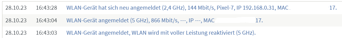

was steht den drin wenn du oben nach WLAN filterst und AN/Abmeldungen aktivierst?
Die Meldungen nachdem ich vom Gästenetzwerk zum normalen gewechselt habe. Wechselt zwischendurch zwischen 2.4 GHz und 5 GHz. Es wird aber keine stabile Verbindung aufgebaut. Die Wechsel werden unter Ereignisse aber wohl nur einmal angezeigt. Wäre schön gewesen, wenn die Abbrüche dort zu sehen wären, am besten natürlich mit irgendeinem Fehlercode.
