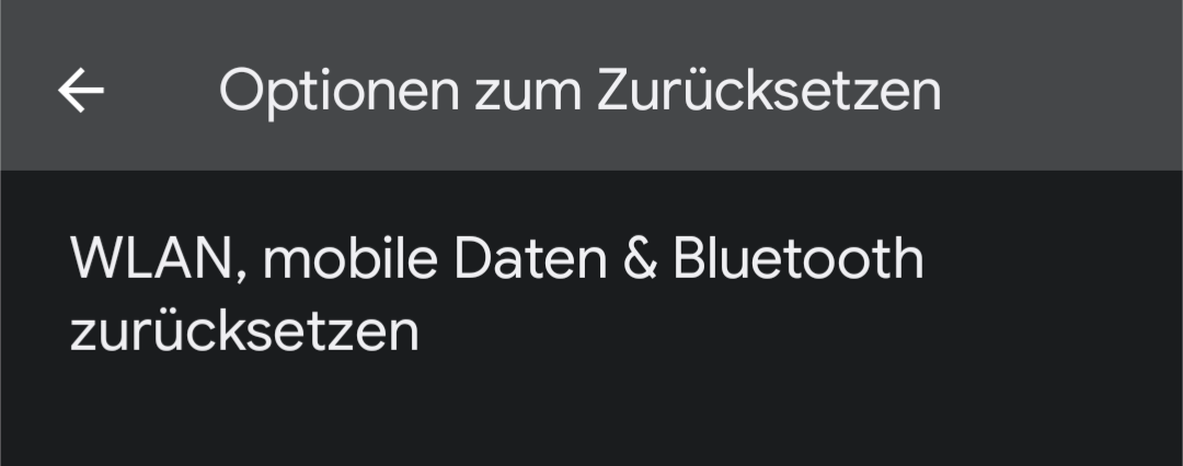

Schon versucht? Siehe Anhang
Bzw im abgesicherten Modus versucht?
