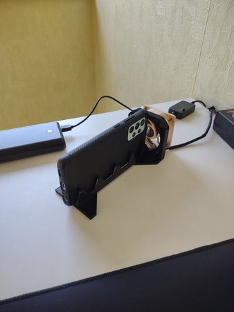

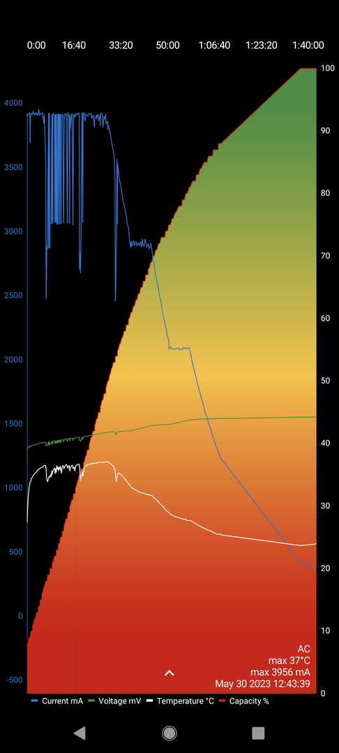

Das ist die heutige Ladekurve mit aktiven Lüfter und hülle.

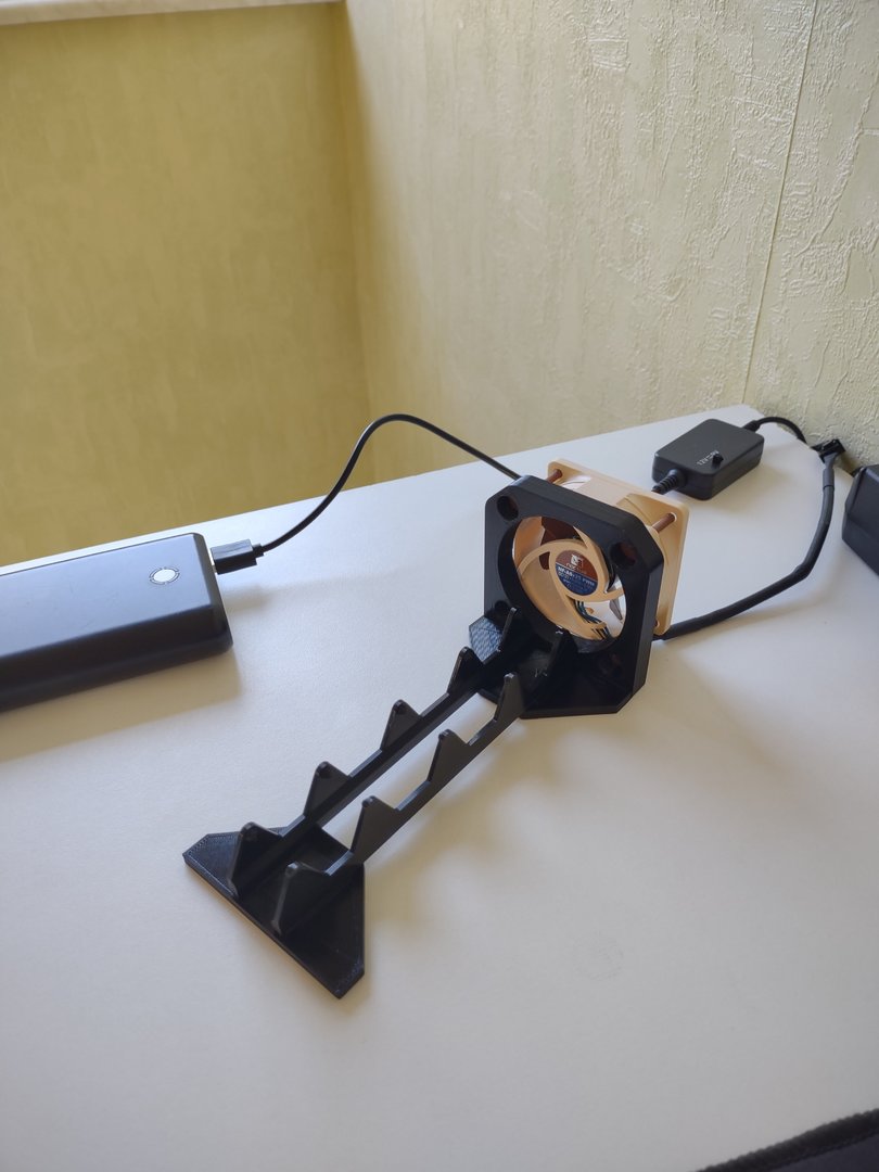

Hatte einfach aus Neugierde meinen 3D Drucker genutzt um mir eine aktive Kühlung beim laden zu basteln^^
Gerät war ca 20min früher voll, obwohl der Akkustand am Start des Ladens niedriger lag (heute 7% letztes Mal 10%)
Man sieht auch schon wie der höhere Ladestrom länger gehalten wurde.
Der Effekt ohne hülle sollte noch größer sein 🤷🏻‍♂️
(Und ja, auf den Bildern ist das A52s, Bilder der Halterung sind von gestern)

Zwei oder drei Posts drüber ist meine Ladekurve mit dem selben Ladegerät und Kabel OHNE Lüfter

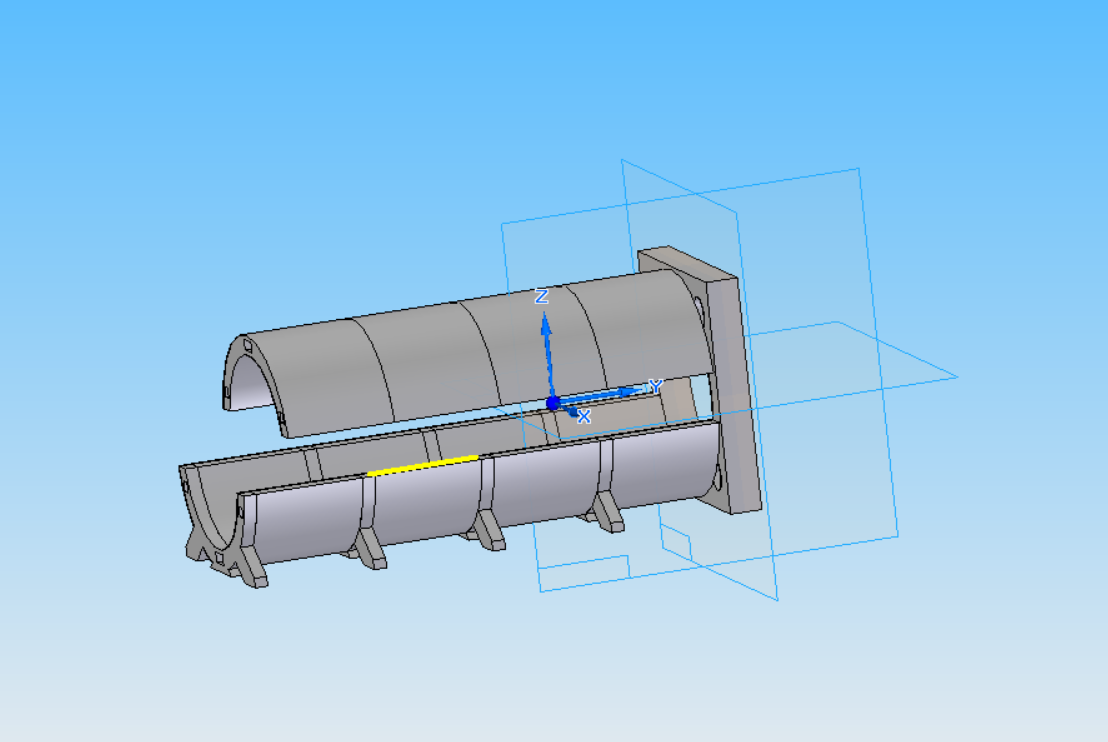

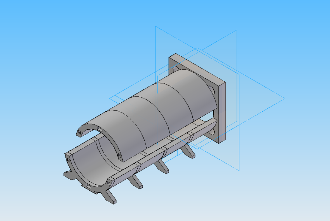

Die V1 (getestet am Motorola) machte keinen Unterschied zur V2 (auf dem Bild oben) abgesehen von der Druckzeit die ein vielfaches höher war 😅
Diese hatte eine Art Windtunnel in welche das Smartphone eingeschoben wurde. So das die Luft am Display und der Rückseite vorbei gezwungen wurde.
(Bilder folgen später)
Hier die V1. das original ist schon geschreddert und für die wiederverwertung vorbereitet 😅
in einzelteile geteilt damit alles aufs Druckbett passt
