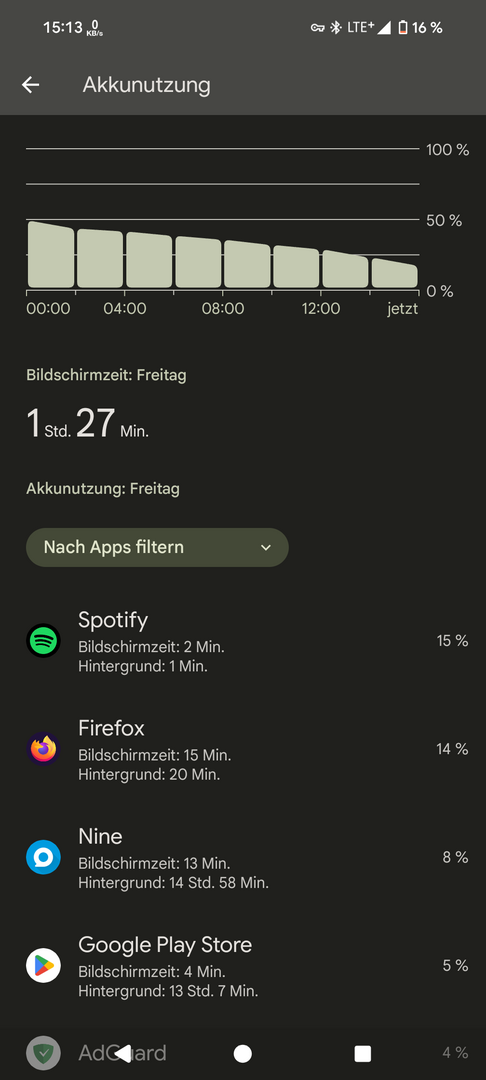

Die Anzeige des Akkuverbrauchs ist mittlerweile nur noch ein Witz: angeblich hat Spotify in 2 Minuten on screen und 1 Minute off screen mehr verbraucht, als Firefox in 15 / 20 Minuten ...
Und ja, bei mir hat sich die Akkulaufzeit ebenfalls verschlechtert, bin mir aber auch nicht sicher, ob schon mit dem Mai-Update oder erst mit A16 ...

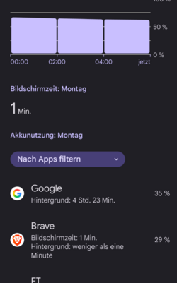

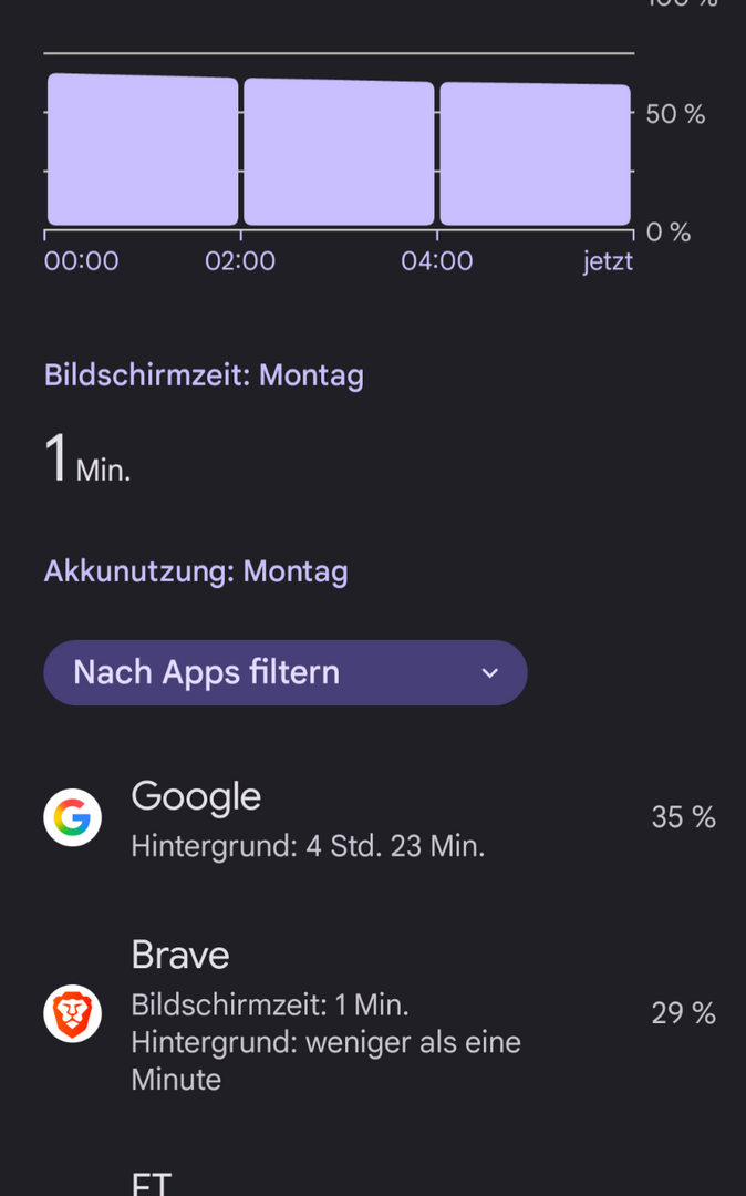

Verliere nun regelmäßig 10% über Nacht.

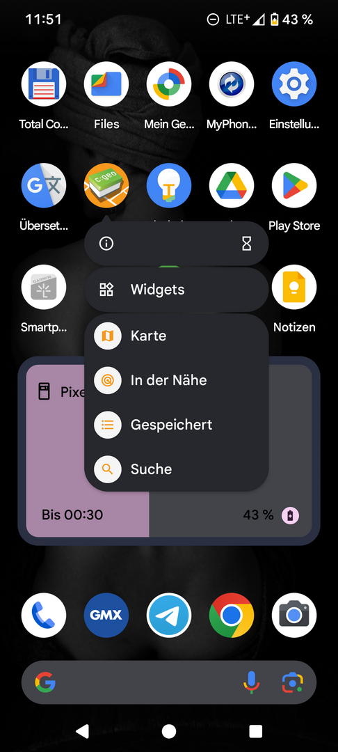

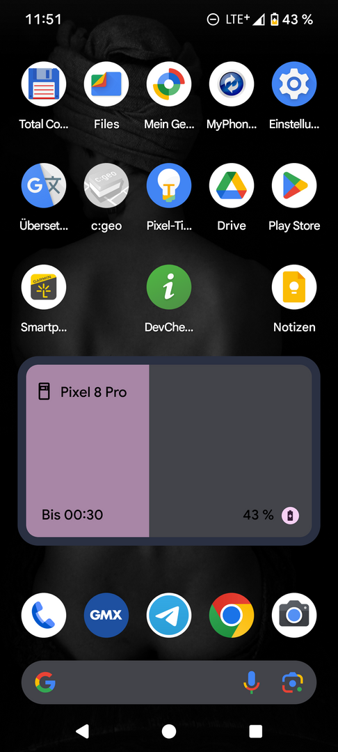

hab nun alle Apps, welche ich nur selten nutze (z.B GeoCaching, DB-Navigator etc) auf pausieren gestellt.
Danach nur ca 2-3% über Nacht
;) :1f4aa:
@KACEY Das funktioniert ja immer nur für einen Tag. Oder gibt es eine Eistellung dazu, die ich nicht gesehen habe?
Reaktionen: KACEY
Also ich drücke die gewünschte App ca 3sek und wähle dann die Eieruhr.
Dann wird das App Symbol grau und bleibt passiv bis ich die wieder anklicken würde.
Auch passiv nach Boot
:D

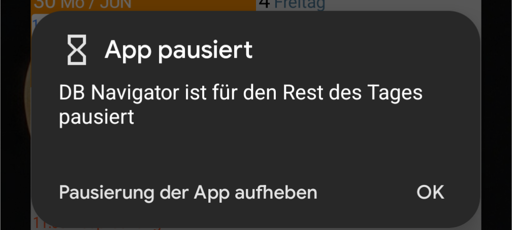

Ja, wenn ich dann auf die pausierte App klicke, erhalte ich den Hinweis, dass sie bis zum Ende des Tages pausiert ist. 🤔
Reaktionen: taiman23
@minidiegi Genau so kenne ich das auch 😉
Reaktionen: minidiegi
Sch.... Du hast Recht.
Das war mit A15 noch nicht. :1f621:
Reaktionen: minidiegi und taiman23

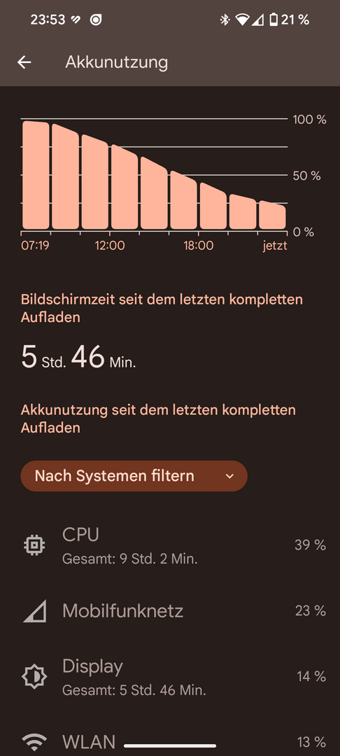

Das Juli Update hat auch keine Verbesserungen gebraucht.
