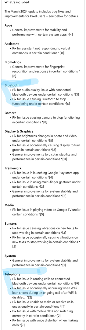

Ich hoffe das behebt endlich das Problem. Scheint im März Update einiges zu sein, was das Problem verursacht haben könnte.
Edit: gerade im Moment wieder das Problem gehabt... 🙄 Und hatte mein Pixel sogar erst diese Woche extra neu eingerichtet ohne Wiederherstellung der Einstellungen... Trotzdem die selbe 💩
Also das Problem nach dem Update wieder gehabt? Ohmann....
Habe auch das Gefühl es ist vorhanden wenn ich per Bluetooth streame und dann beim nächsten Mal telefonieren will...Habe noch die AVRCP Version geändert. Gefühlt trat das Problem weniger auf, aber weg is es nicht. Eigentlich sollte die Bluetooth MAP Version noch Fahrzeugkommunikation beeinflussen, aber da hab ich noch nicht rumprobiert...
@ShinChan69 ja, auch mit März 24 Update das Problem. Obwohl es scheinbar einige Fixes rund um Bluetooth und Telefonie gab... 🙄🤷🏼‍♂️🤦🏼‍♂️
