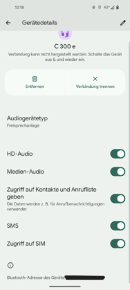

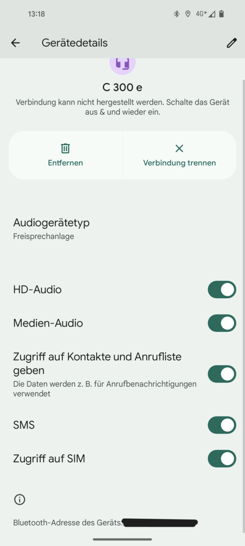

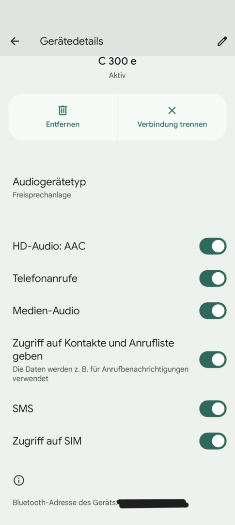

Hab noch was interessantes gefunden... Bei den Einstellung vom Fahrzeug im Bluetooth Menü.
Während des Problems:
Nach dem Reboot:
Es scheint, als würde irgendwie die Telefoniefunktion gänzlich ausfallen/fehlen. Google hat mir übrigens jetzt einen Tausch des Pixel 8 Pros angeboten.
