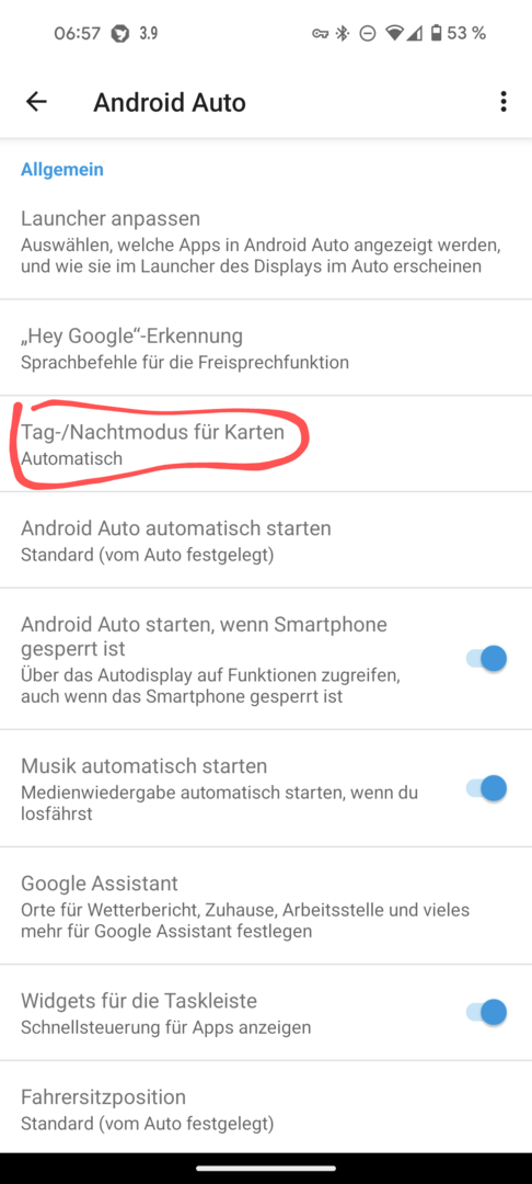

Es gibt auch die normale Einstellung Namens "Tag-/Nachtmodus für Karten". Diese muss auf "automatisch" stehen.

Ich meine diese Einstellung:
Vielleicht noch folgendes: mein Handy befindet sich meistens im dark mode (dunkles design). Die App Google Maps ist so eingestellt, dass sie dem System folgt. Die Karte ist also auch am Telefon dunkel, es sei denn ich schalte am Telefon das dunkle Design aus.
