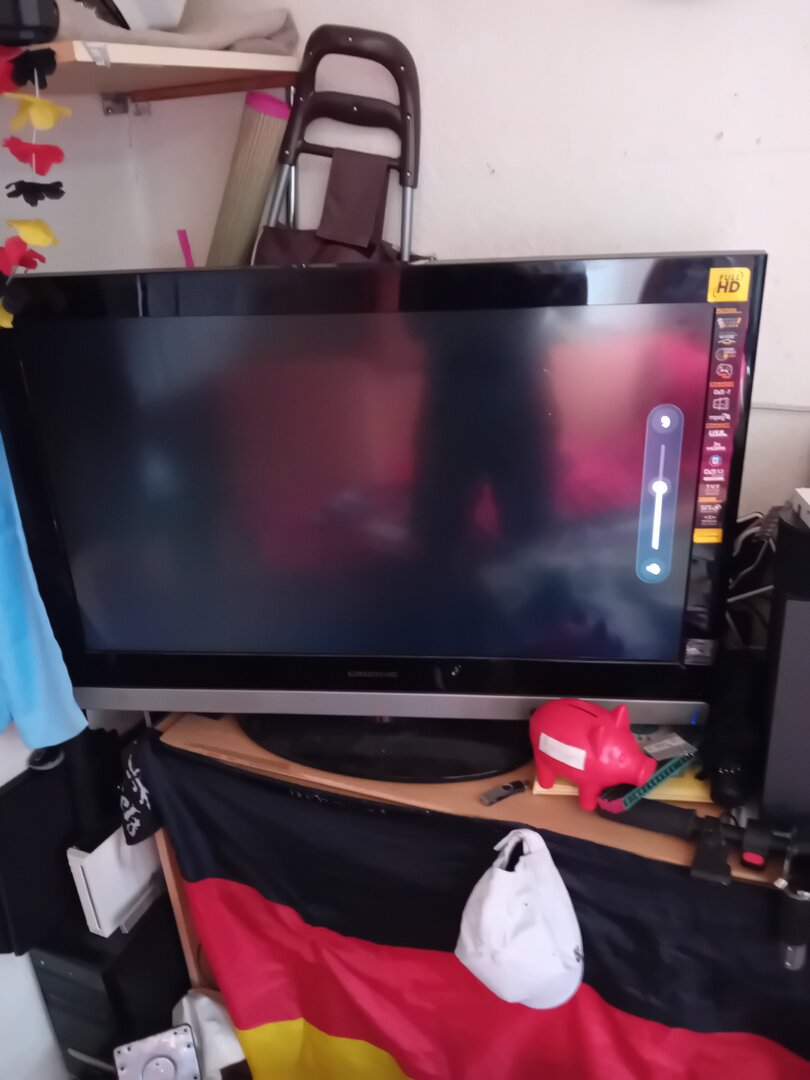

@rere130 das Problem ist das ich die Fernbedienung nicht konfigurieren kann und beim hochfahren bleibt die box schwarz laut leiser kann ich sehen aber allgemein den Google launcher kommt nicht mehr
@Markus3787
Hast du die Möglichkeit, es an einem anderen Fernseher auszuprobieren?
Ansonsten sehe ich zwischen den beiden USB-Ports ein Loch mit der Aufschrift "Reset". Könntest du den Stecker der Box ziehen, mit einem Zahnstocher oder etwas Dünnem auf den Knopf drücken und gleichzeitig den Stecker wieder einstecken? Halte den Reset-Knopf gedrückt, bis eine Anzeige auf dem Bildschirm erscheint.

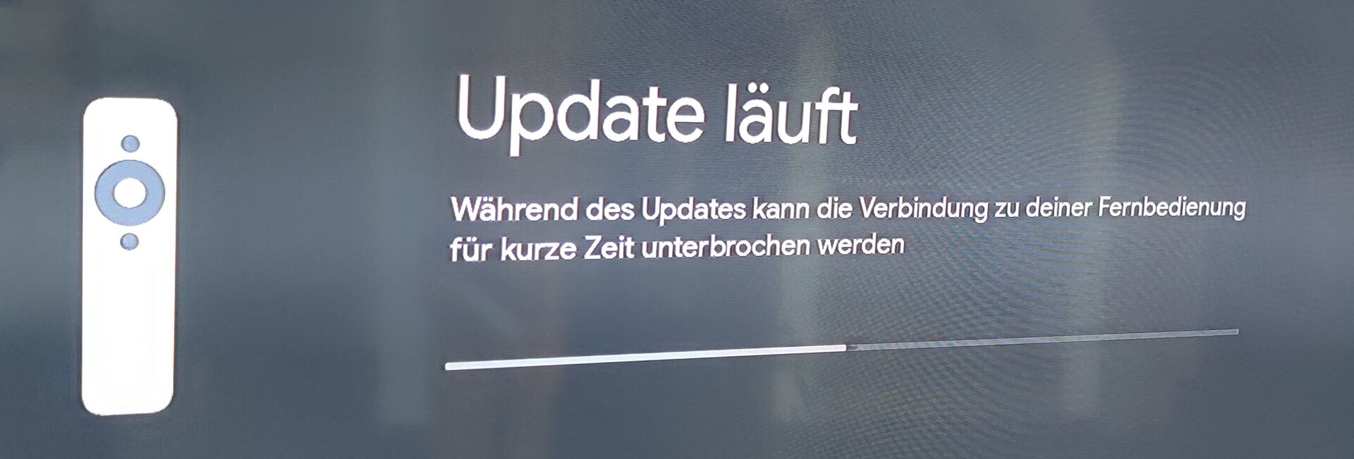

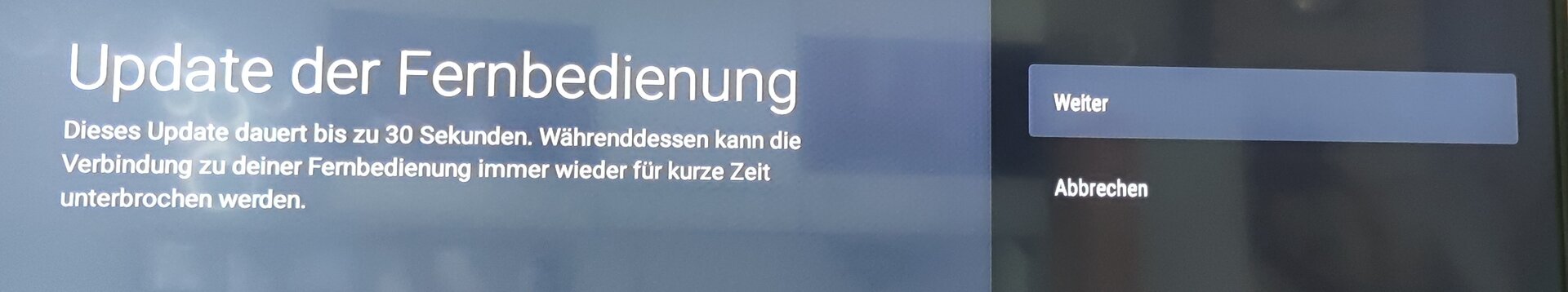

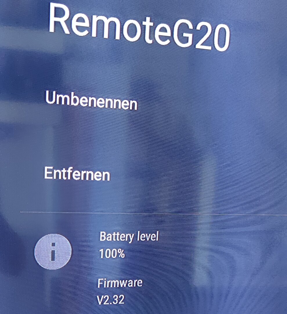

Soeben wurde mir ein Update für die Fernbedienung angeboten. Version 2.32.
Nun läuft die Fernbedienung wirklich top. Hätte ich nicht gedacht. Reagiert noch Empfindlicher. Nach anfänglichen Ärger nun doch eine positive Überraschung.

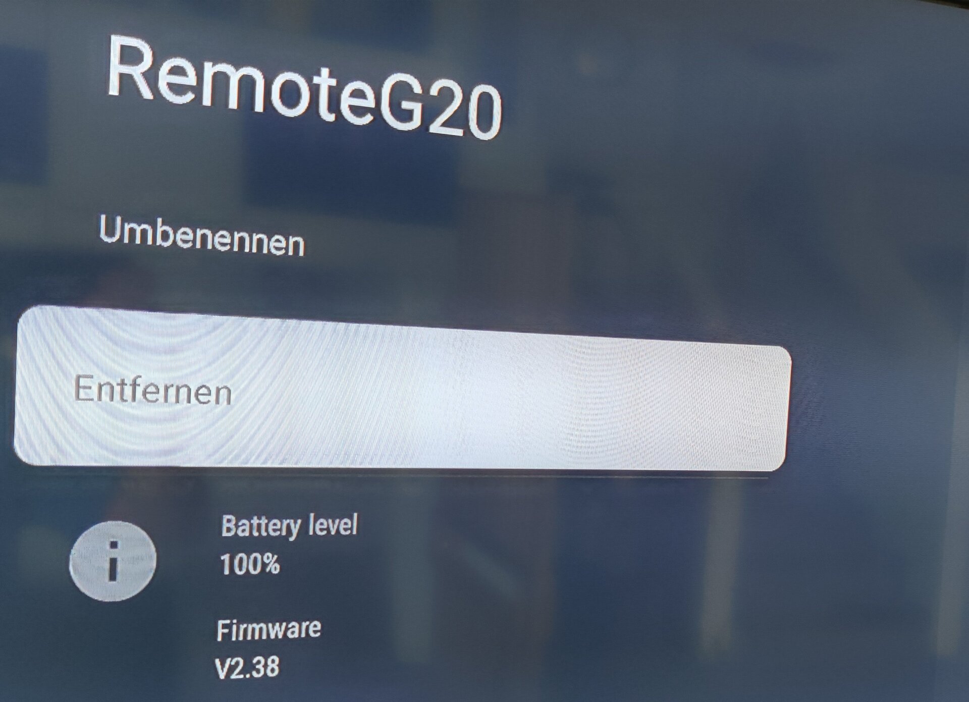

Edit : keine 10 minuten später nun das nächste Update der Fernbedienung auf Version 2.38 👍
