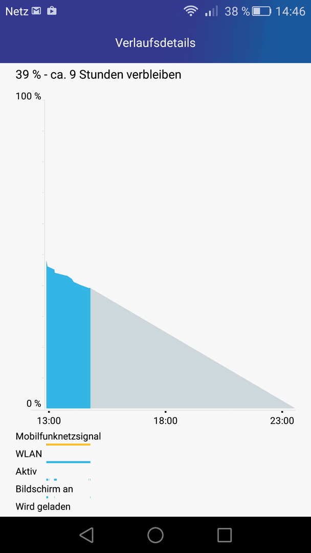

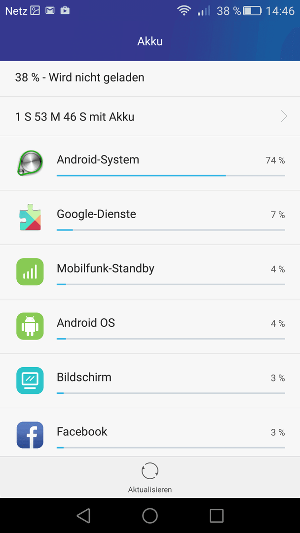

Hier nun Statistik seit dem Einspielen der stock Rom. Keine Änderungen an Einstellungen vorgenommen. Von irgendwas zwischen 45-50 auf 38 in nun fast 2 Stunden.

Edit: ist das eigentlich normal, dass die Linie an sich recht grade (und in akzeptablem Winkel) nach unten geht und dann immer mal so ein Sprung kommt (so dass es wie ne Treppe aussieht)? Das ist mir schon bei den anderen Screenshots aufgefallen...
Ja das ist normal.
Es gibt sogar das Phänomen das die Kurve steigt obwohl kein Ladegerät angeschlossen ist. Das passiert wenn der errechnete mit den tatsächlichen Verbrauch nicht passt.

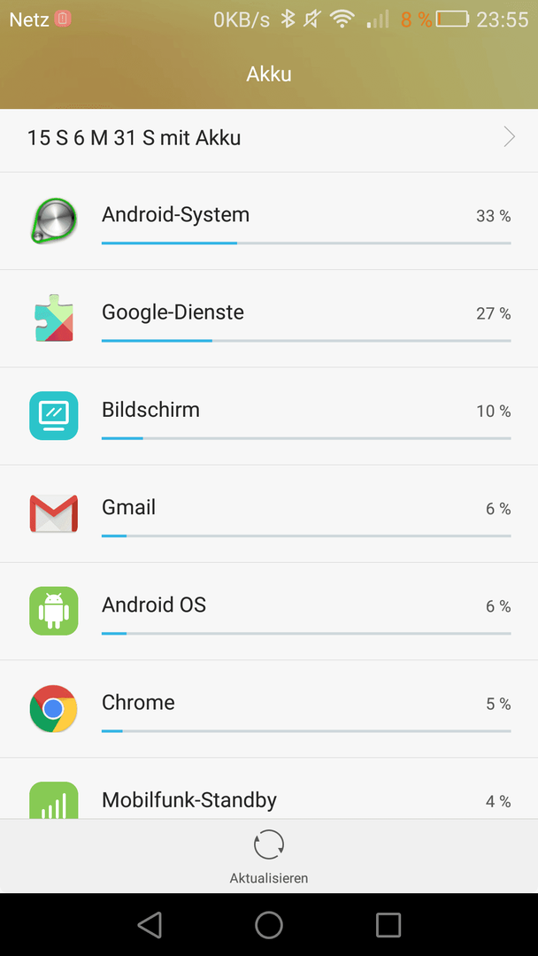

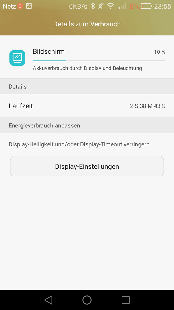

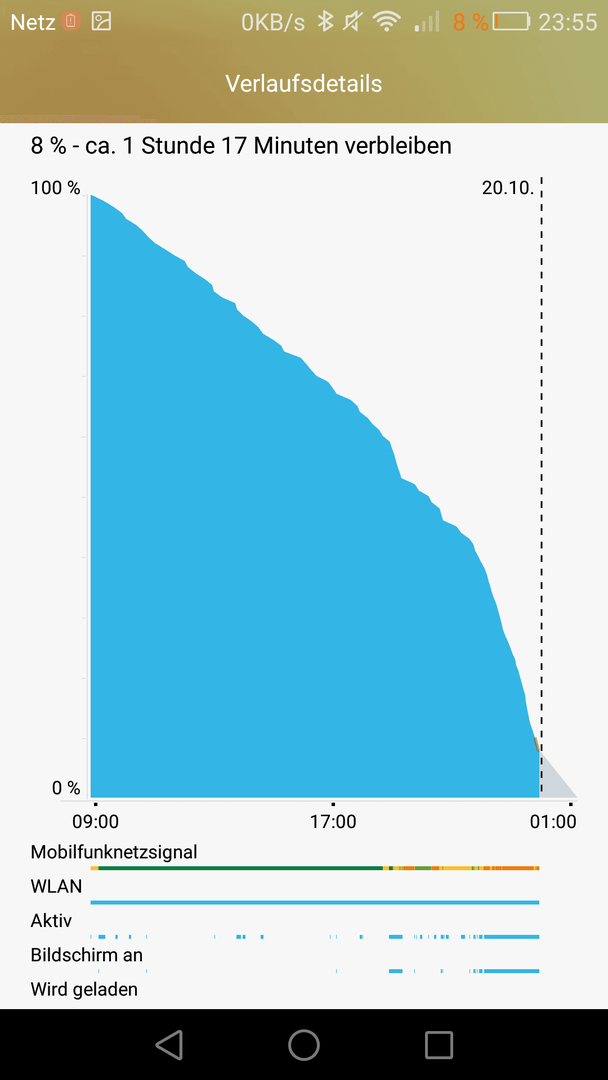

So richtig schlau werde ich aus dem Telefon nicht. Der nichtstun Akkuverbrauch ist eindeutig zu hoch, aber der Verbrauch durch Aktivität und Bildschirm scheint recht ok zu sein. Habe erst relativ spät angefangen mal dies un das zu tun (spielen, surfen, film schauen). Wenn man diese DOT jetzt hochrechnet auf den gesammten Akku siehts ja schon fast wieder OK aus.Screenshot_2015-10-19-23-55-16.png Screenshot_2015-10-19-23-55-23.png Screenshot_2015-10-19-23-55-36.png
Du brauchst da nichts schönreden. Wenn Du eine Standbyzeit von max 24h hast, ist dein Gerät defekt und muss ausgetauscht werden.
