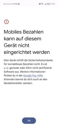

Hallo Liebe Community,
Ich habe mir das M6P zugelegt. Heute musste ich feststellen, das keine Bezahlung mit dem Gerät bei Google Wallet geht. Sowie es aussieht ist was mit dem Gerät.
Gekauft habe ich es bei Clevertronic.
Kann mir einer dabei helfen? Lg

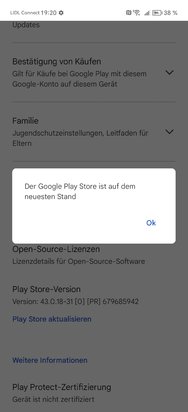

OK. Prüfe mal bitte noch ob ein Firmwareupdate und Google Play Update in den Einstellungen verfügbar ist.
Schau mal noch spezisch in den Einstellungen des Geräts, ob da ein Google Play System Update vorhanden ist.

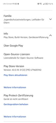

Es sieht doch so aus, dass das Gerät die Google internen Kontrolluntersuchungen nicht bestanden hat.
Vielleicht wurde ein falsches Rom drauf gesetzt🤔
OK, den Link gelesen, ergibt sich mir die Frage: sind Passwort, Finger und Face ID eingerichtet?
Wenn ja, u.U. mal die Appcaches vom Playstore und den Google Diensten in den Appeinstellungen löschen

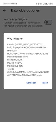

Leider hat dies auch kein Erfolg gebracht. Das kuriose ist, das ich im Recovery nicht einmal "erecovery" auswählen kann. Da es ausgegraut ist. Ich habe nun Honor eine Support Mail geschrieben. Mal sehen was daraus gemacht wird.
Bitte das aus #8 machen und das Ergebnis hier posten
Reaktionen: Teckzie
@BB1
OK. Da hilft auch kein Löschen des Caches. MEETS_DEVICE_INTEGRITY fehlt. Den Honor-Support bemühen oder/und das Gerät reklamieren.
