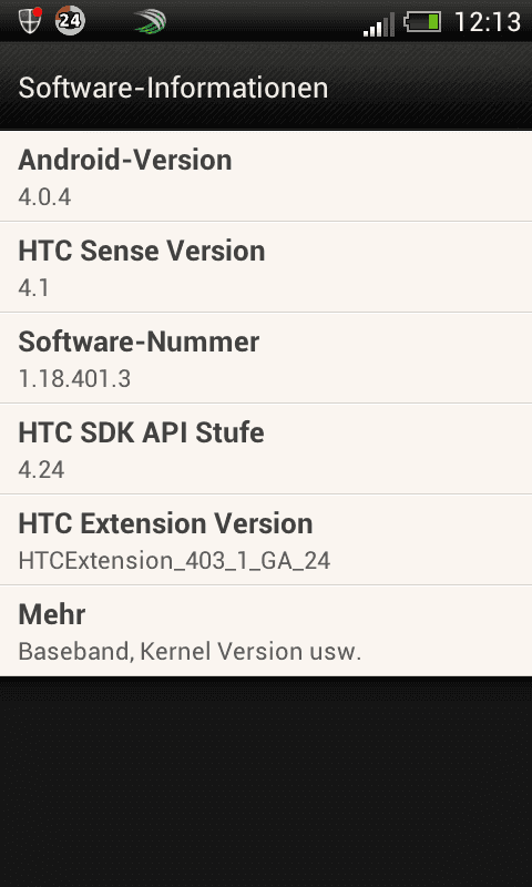

Hier mal meine Version

Achso, Softwareversion: 1.18.401.3
Und der Rest auch exakt wie "der von da"
