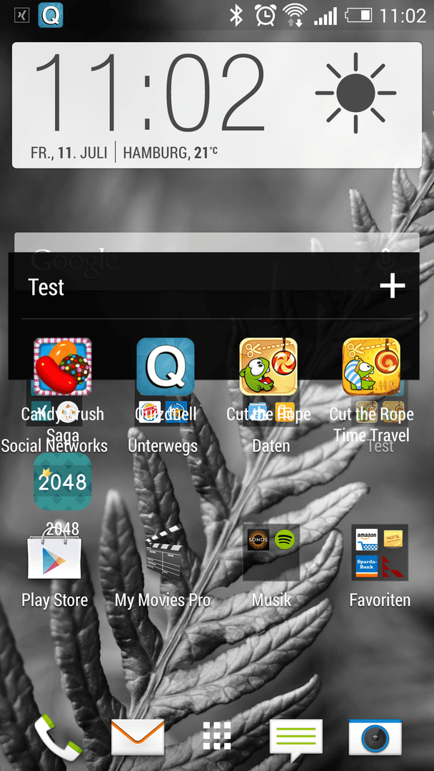

Erstmal "Guten Tag an alle" vom Forum-Neuling.
Auch ich habe nach dem Update ein kleines Problem. Sobald ich mehr als 4 Apps in einen Ordner auf dem Homescreen packe, wird der Ordner beim Öffnen durchsichtig. Sind es exact vier Apps, bleibt er schwarz, so wie er sein soll, das gleiche auch, wenn es mehr als 8 Apps sind. Nur sobald er die zweite Reihe der Ordner nutzt, kommen hier Grafikfehler. Einen Screenshot füge ich mal bei :)
Kennt das einer von Euch?

Ja, hab ich, keine Verbesserung... Auch mit anderen Szenen keinen Erfolg :(
Okay, auf jeden Fall mal was Neues. Irgend ein Branding drauf?
Nein, ist ein HTC ohne Branding...
Kannst du mir mal die Softwareversion mitteilen?
Software-Nummer: 5.11.401.10
HTC SDK API Stufe: 6.20
