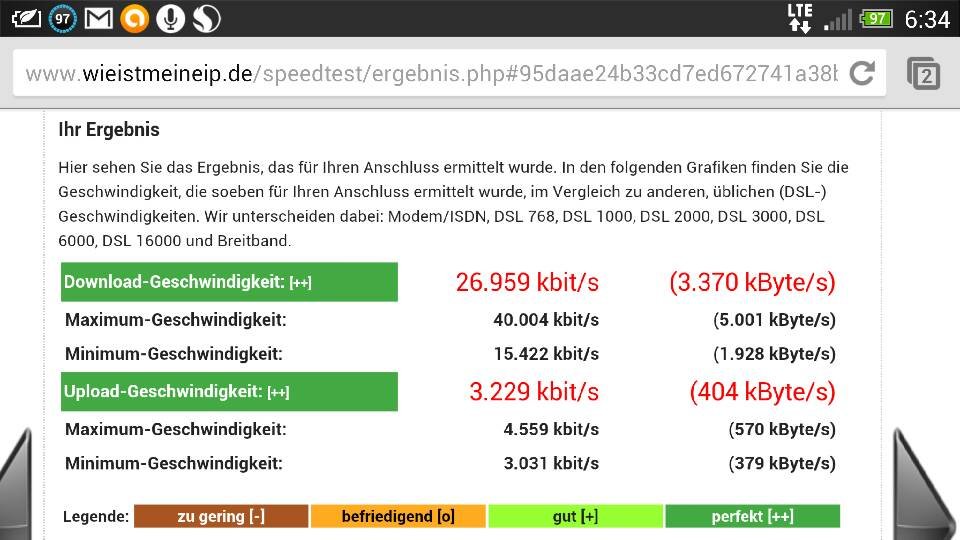

ist zwar kein Wlan sondern LTE aber schnell ist es.
MfG
Starbase64
Gesendet von meinem HTC One mit Tapatalk 2
