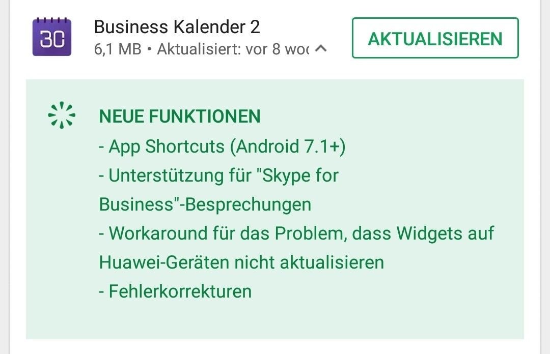

hi, scheint mit dem Chronus Kalenderwidget nicht zu funktionieren. Zumindest aktualisiert es auf dem View 10 mit dem Nova nicht.
...Your Calendar Widget hat ein Update gebracht, welches anscheinend das Problem gelöst hat und jetzt nicht mehr hängen bleibt[emoji16]
Bei mir läuft das Widget seit dem Update ohne einzufrieren, hoffe es bleibt so [emoji120]

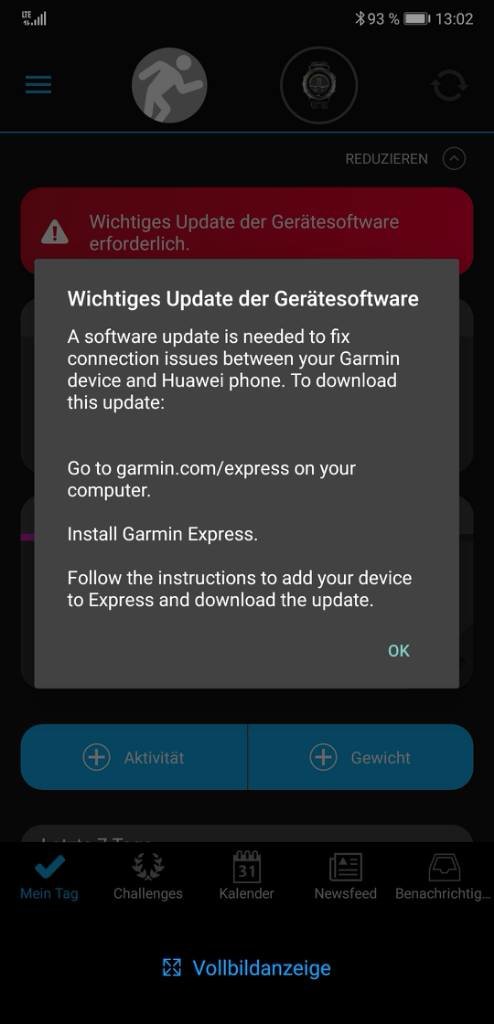

Das ist schon ziemlich nervig mit dem Widget Problem. Hinzu kommt noch das manche andere Endgerät und Apps auch so ihre Probleme mit Huawei (EMOI 8) haben! Das nervt mich schon etwas aber kann da gerade noch so mit leben. Bin jetzt von P10plus auf P20pro umgestiegen habe da aber leider die gleichen Probleme :(
Selbst Garmin hat das Thema schon aufgegriffen....
Bearbeitet von: Miss Montage - Grund: Screenshot verkleinert. Gruß, Miss Montage
Reaktionen: gogega

BC beta läuft ohne einfrieren und aktualisiert sich ordentlich. Hoffe aCalendar bringt auch ein Update.
Kann ich leider nicht bestätigen
BC steht bei mir immer noch auf Samstag.
Hast du die beta installiert?
Nein, ist der Workaround in der Beta?
Das würde erklären das mir die Version bisher nicht angezeigt wurde
Ich habe mich mal für die Business Kalendar Beta angemeldet und die aktuellste Version installiert. Ich nutze BC sehr viel, bis jetzt konnte ich kein Einfrieren feststellen, endlich läuft es so wie es soll. Gute Arbeit, zumindest vom BC Team.
