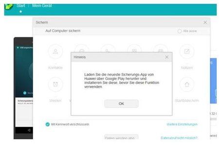

ja es geht um HiSuite die neue Version die auf dem 5x ist verlangt eine andere Backup App :/
Ich hab wieder die alte Version genommen da ist es kein Problem und ist sogar auf deutsch ;)
avfreak schrieb:
Die Backup-Versionen, die auf dem 5x ausgeliefert wird, ist doch mit dem Gerät kompatibel!
mit dem Gerät schon aber nicht mit HiSuite das ja auch auf dem Gerät ist
Hallöchen ...
Einfach das neue Hi-Suite vom PC und phone deinstallieren und dann die ältere 2.3.55.1 aufm Computer installieren. Es wird zwar eine neue Version in Suite angezeigt - einfach nicht aktualisieren und dann passts auch.
Gruß Ronald
Hab ich ja wieder gemacht ... für was ist dann die neue Version? Liefern ein Gerät mit Software aus die gar nicht zusammenpasst :D

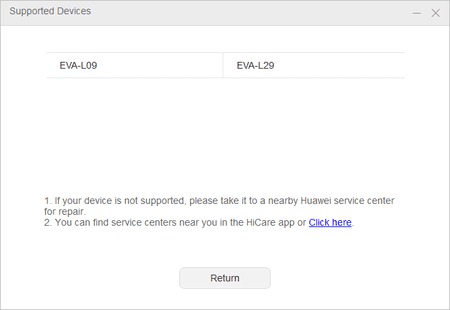

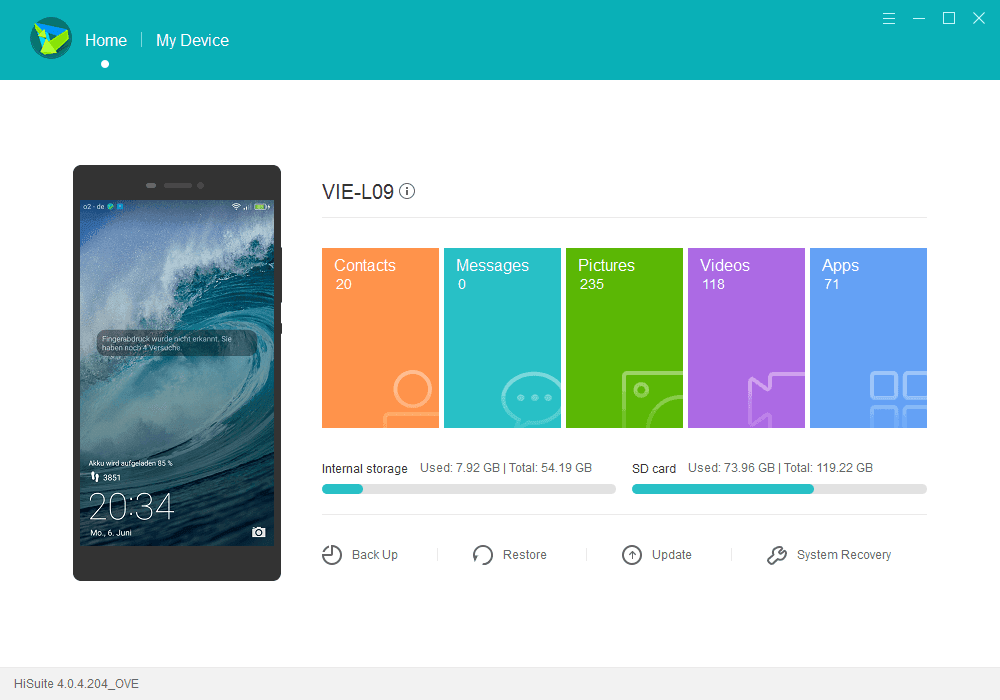

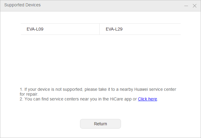

Habe heute das P9 Plus bekommen. Die mitgelieferte HiSuite verweigert aber seinen Dienst hinsichtlich "Starte ins Recovery". Mein P9 (VIE-L09) würde nicht unterstützt. Was ist das denn für ein Mist?

Versuch mal die, ist zwar auf Englisch geht aber mit meinem P9 Problemlos! hisuite_4.0.4.204.rar
Danke @mcfire die habe ich auch drauf. Ist halb deutsch/halb englisch, jedoch verweigert die HiSuite den Recovery-Dienst. Irgendetwas passt hier nicht mit der Regionszuordnung.
