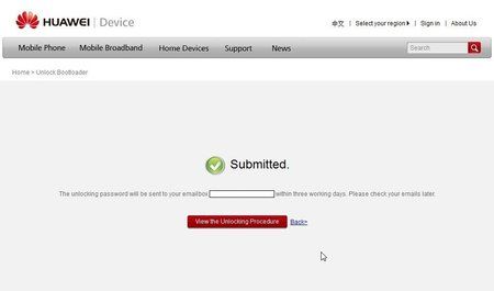

@eifelzwerg: Habe gerade beim Support für ein weiteres G 600 einen Unlock-Code angefordert. Lasse dich wissen, sobald der bei mir eintrudelt.
Sag mal, hast du die richtige Seriennummer eingegeben? Ich habe die vom Karton und nicht die aus dem Phone genommen. Die sind unterschiedlich!
Nach Übermittlung hatte ich noch diesen Screen auf dem Monitor:

Ja hab die Seriennummer genommen die auf dem Karton steht 16 stellig. Ja wär super wenn du mir Bescheid gibst. Ich bin mit meinem Latein am Ende. Screen ist der gleiche wie bei mir!

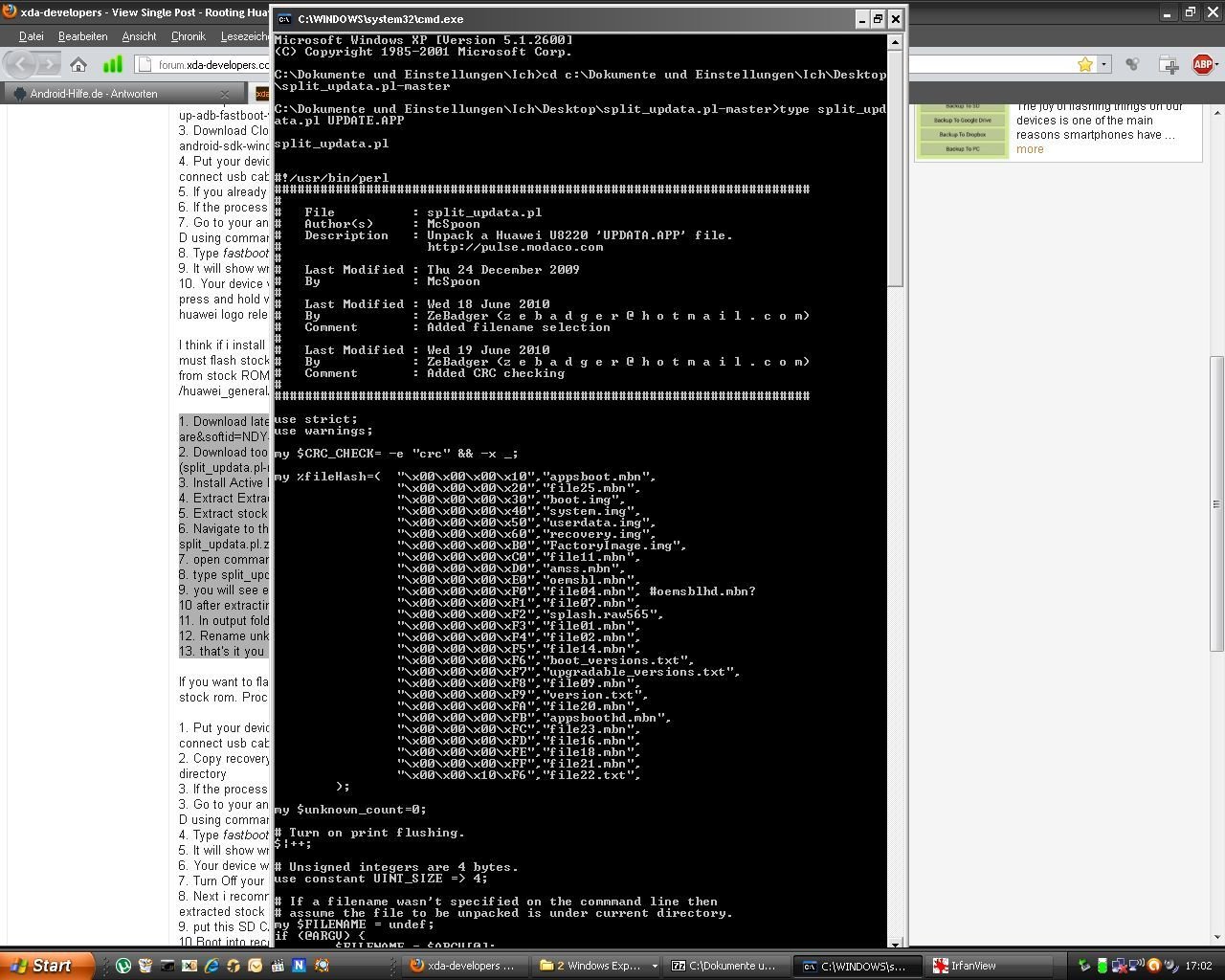

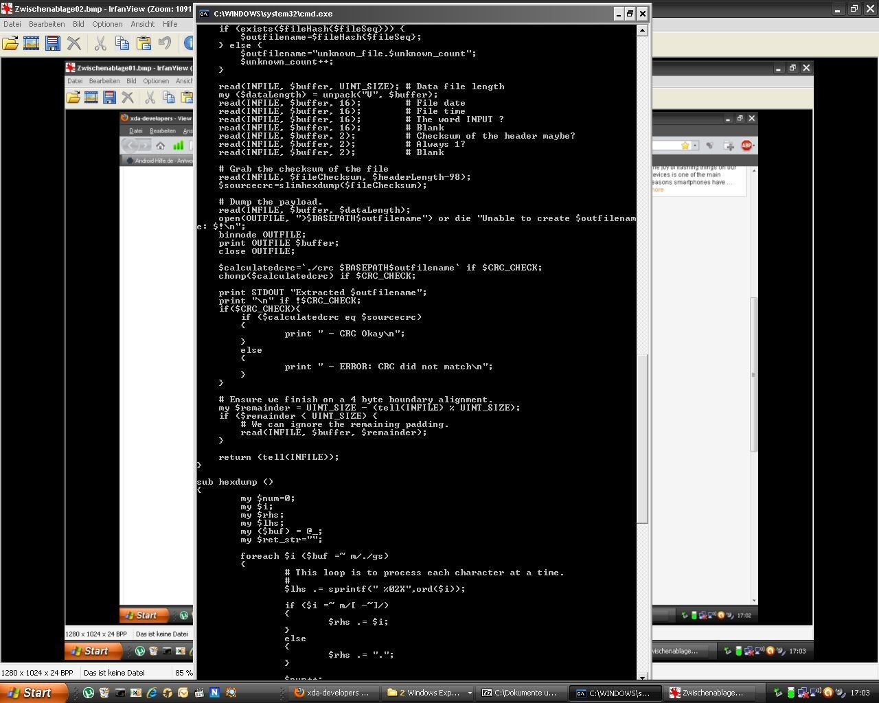

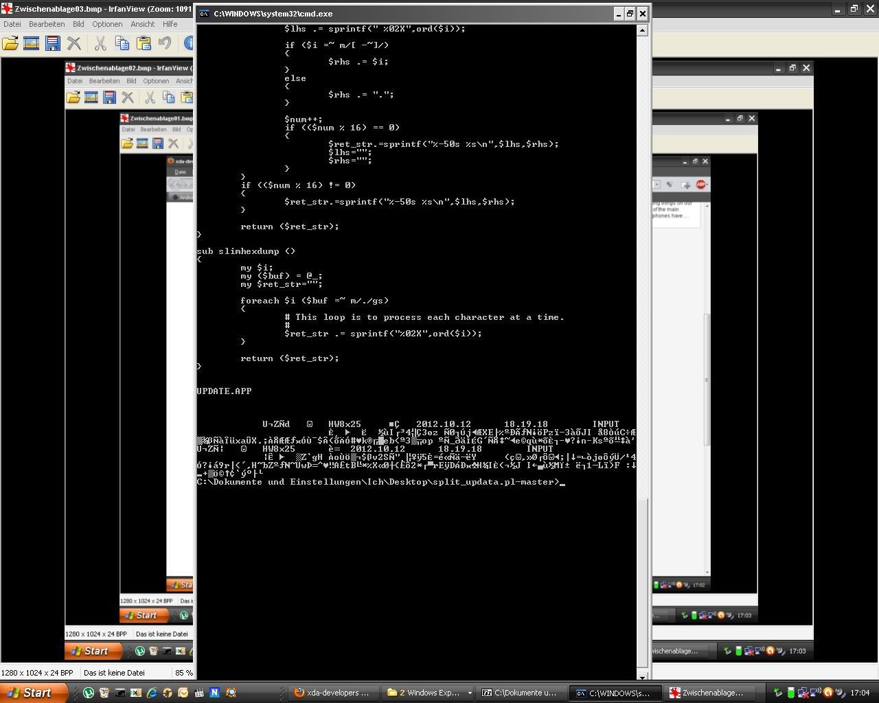

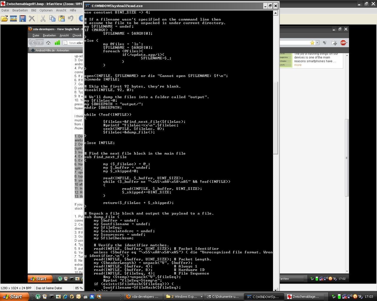

Nach Punkt 10 erscheint kein Output Folder....
Dateien unten als Bilder.....aber wie gesagt, im Ordner ist kein Output Ordner

Ich sagte doch was von Englisch :)
"type split_updata.pl UPDATE.APP"
bedeutet tippe "split_updata.pl UPDATE.APP"
Genauer, wenn der Pfad zu Perl nicht richtig eingestellt ist:
"perl split_updata.pl UPDATE.APP" in der Kommandozeile eingeben.

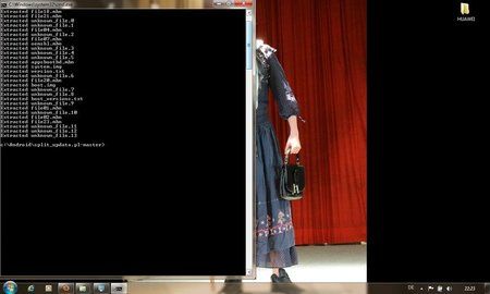

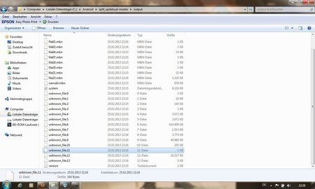

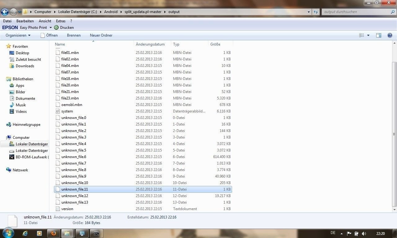

so, habe ich begriffen und gemacht.....
siehe Bilder....nun die nächste Frage....nach der anleitung sollten file.11 ca. 5mb haben und file.12 ca. 4mb
in meinem output-ordner hat file11 nur 1kb und file12 sogar 19mb...soll ich sie dennoch in recovery.img bzw. boot.img umbenennen und weiter nach anleitung verfahren

Nein, die Anleitung ist für eine andere ROM-Version von einem anderen Handy.
file23.mbn ist die Boot.img und die Datei system.img ist die Recovery.img.
MD5 Prüfsummen stehen in Beitrag 47.
Mit einem Hexeditor, z.B HxD vor dem Flashen der Recovery.img anschauen.
Da Du den Thread nicht gelesen hast, suchst Du zur Strafe selbst nach einem Prüfsummenprogramm.:)
