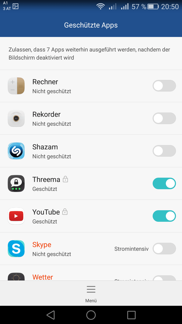

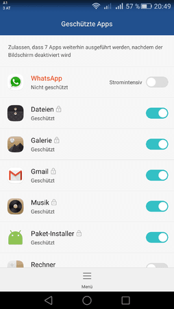

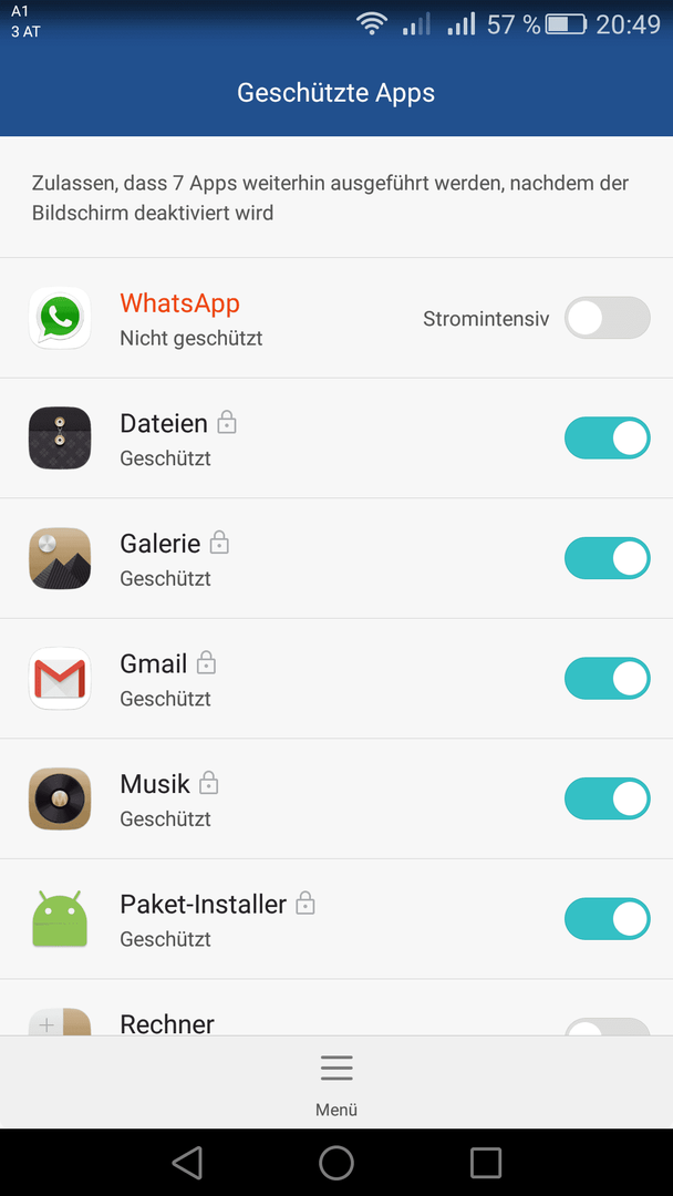

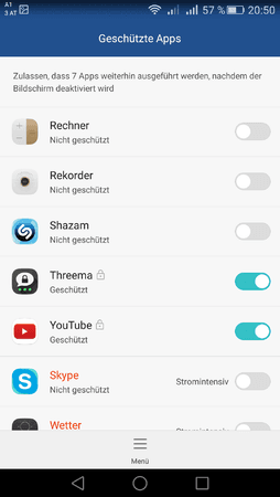

Hast du mal geschaut was deinen Akku so leer zieht und welche Apps im Standby die Berechtigung haben an zu bleiben ?!
Hallo ja ansich schon,dachte ich zumindestens, hier mal ein kurzer Auszug.
Bei mir ist z.B. nur Whatsapp geschützt .
Welche Firmware hast du drauf?

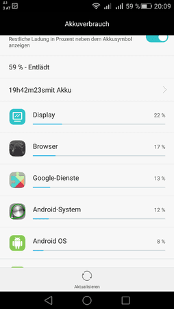

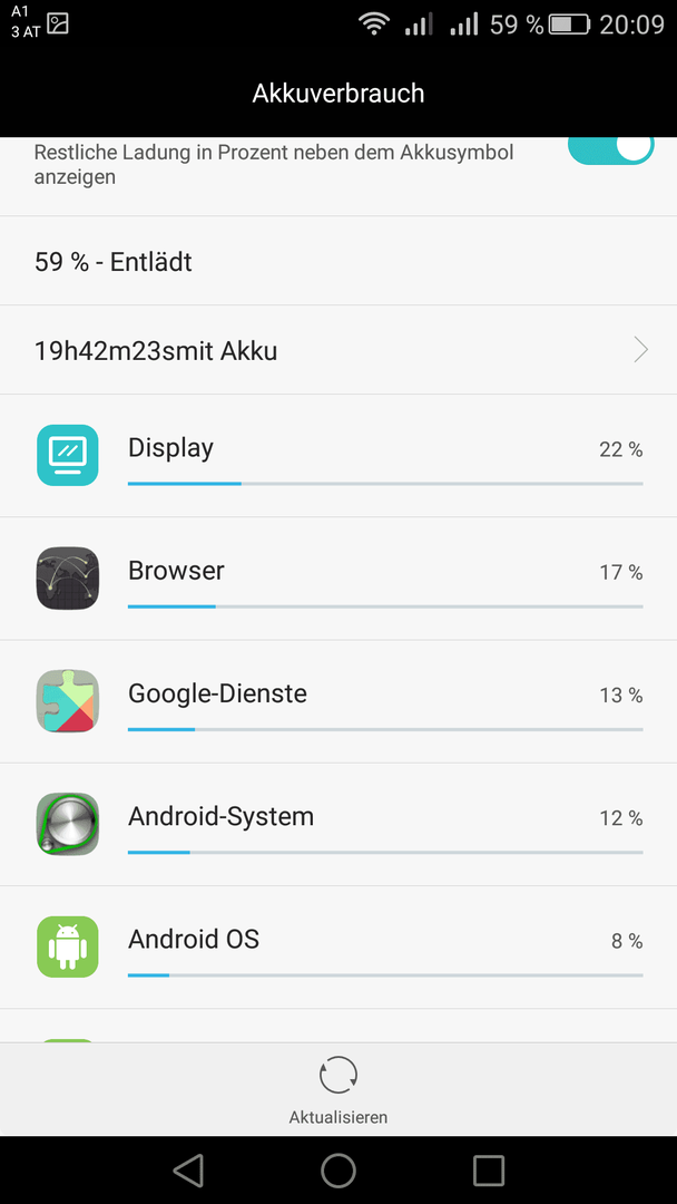

Ich hatte in letzter Zeit auch Probleme mit dem Akku , da haben ihn die Google Dienste leergezogen ( bis zu 60% ) , aber seit 2 Tagen ist alles ok
Aber du hast noch 59% Akku und seit 20 Stunden ist das Handy an , das kommt doch hin mit 2 Tagen
B324 , mittlerweile sinds 54%. Hm das hab ich ganz überlesen. Gestern hatte ich es am abend abgesteckt. (Leider bei 100%).
Wenn ich so 20 std lese ist das dann doch einiges. Vl sollte ich die prozentanzeige ausschalten...
