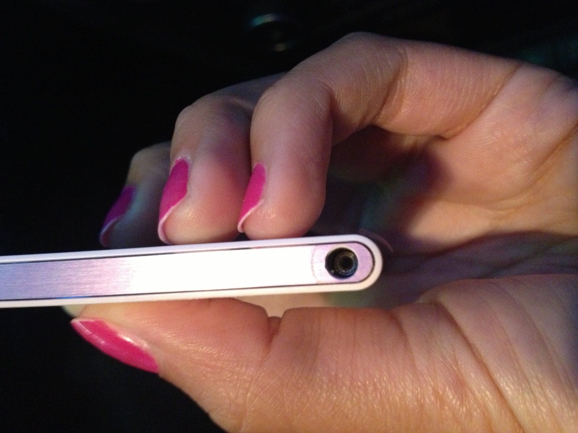

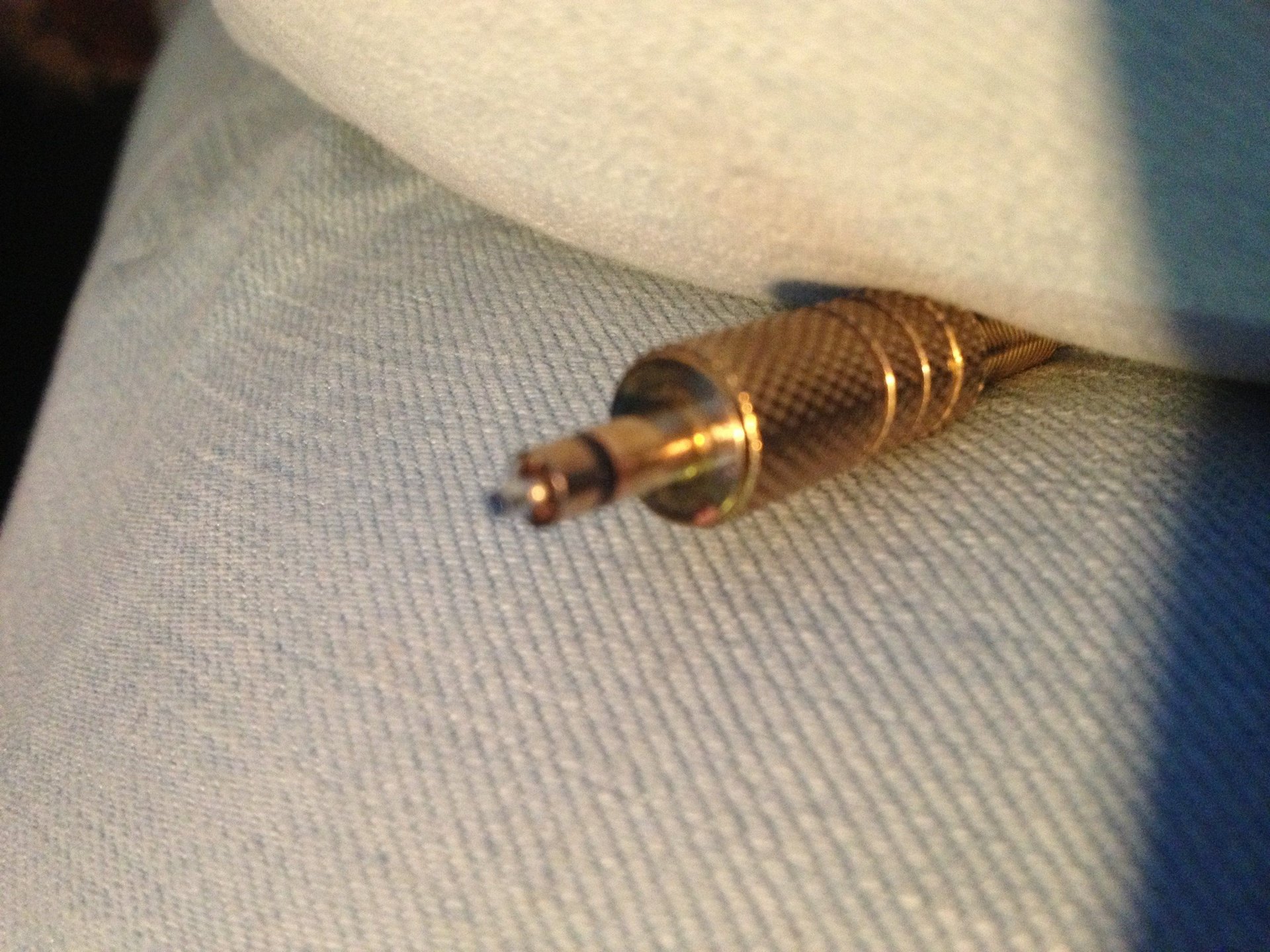

Ich habe ein megafettes Problem: ich habe das aux in kabel in meinem auto ausprobiert, es ging schon so schwer in den input... Jetzt hab ich das kabel herausgezogen und was passiert? Ein Stückchen Stecker bleibt im kopfhörerausgang... Na toll jetzt meint mein huawei dass ein Stecker drin ist u ich kann weder tel noch sonst was. Niemand hört mich. Habt ihr eine Idee wie ich den rausbekomme od sagt ihr dass darf nicht passieren u es ist die schuld vom p6? Ging beim iPhone nämlich problemlos... Bin ratlos...
Gesendet von meinem HUAWEI P6-U06 mit der Android-Hilfe.de App
Mit einer kleinen Spitzzange den Stecker herausziehen.
Kannst du ein Foto davon machen?
1.bild

2.bild :-(()(

Es gibt so kleines Demontagewerkzeug (Haken), oder Du versuchst so Mini-Schlitzschraubendreher (Uhrmacher-Schraubendreher). Dort die flache Seite zu einem kleinen Haken biegen. Möglichst nur ziehen und nicht gross hebeln.
