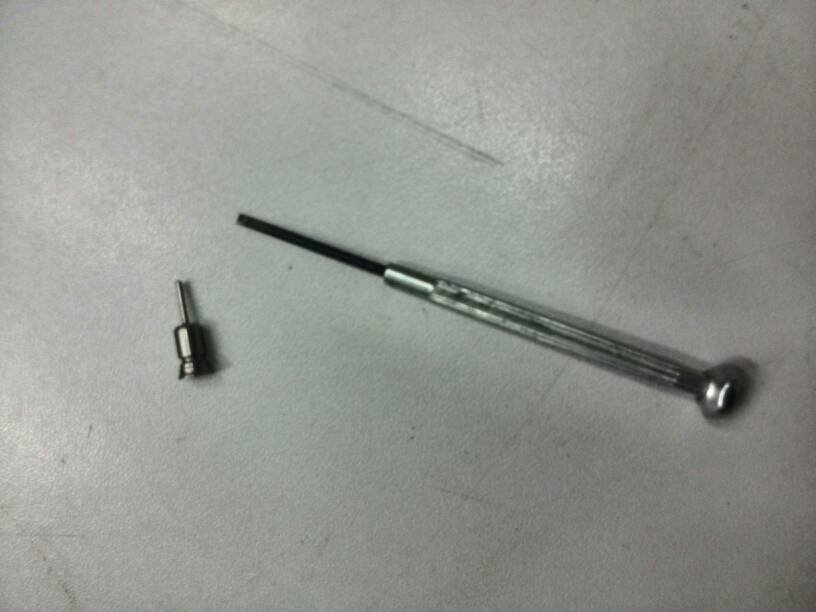

Vorher das P6 ausschalten!
Mein Tipp: Spax (Holz-) Schraube in die Vertiefung und versuchen mit dem Gewinde Halt zu bekommen und dann ziehen. Sollte gehen.
Mit einem Schraubendreher wirst du nicht viel machen können.
Wenn man vorsichtig ist, kann es auch mit einem kleinen Tropfen Sekundenkleber gehen. Ggf. nimmt man sogar den kaputten Stecker, macht einen kleinen Tropfen auf die Spitze, steckt das in die Buchse und probiert damit das Gegenstück raus zu bekommen. Ruhig aber ein bisschen den Kleber trocknen lassen.
Allerdings ist es merkwürdig, warum es so schwer dort rein ging. Und wenn es so fest steckt, dass der Stecker abbricht, ist das echt schon extrem.
Ich würde aber nicht zu viel dran rum basteln, irgendwann macht man es einfach nur weiter kaputt.
Den Vorschlag von Prodigy würde ich sonst auch favorisieren.
Mit dem schrauben hats funktioniert! Danke für eure nette Hilfe!
Gesendet von meinem HUAWEI P6-U06 mit der Android-Hilfe.de App
Vielleicht war ja der Stecker angebrochen, oder krumm?
@sonnenbluumee: Mein Beileid..hab mein P6 mal für dich geöffnet. Leider kommt man von Innen auch nicht ran (es sei denn man baut das P6 komplett auseinander).
der stecker war eigentlich in ordnung...
@dr.now! danke für deine mühe! ich habe es geschafft! funktioniert wieder!
lg
