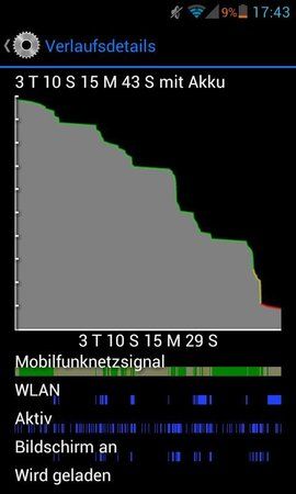

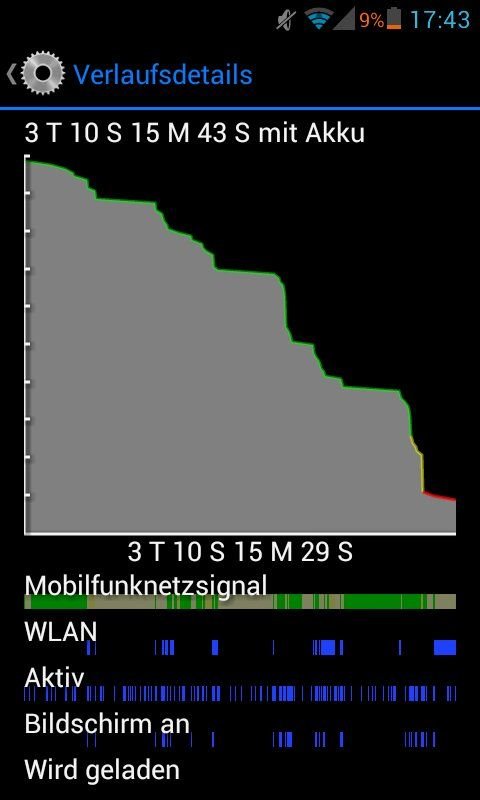

Also ich kann nicht Klagen. Laufzeit mit Telefonieren, Surfen, Whats app und Tapatalk.
Reaktionen: sulle009 und P1Fan
