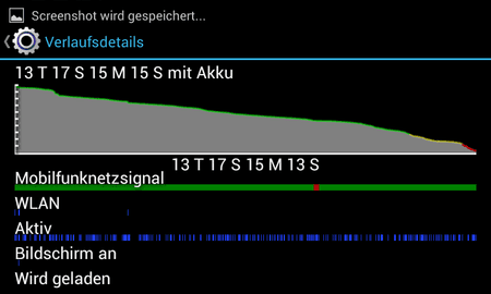

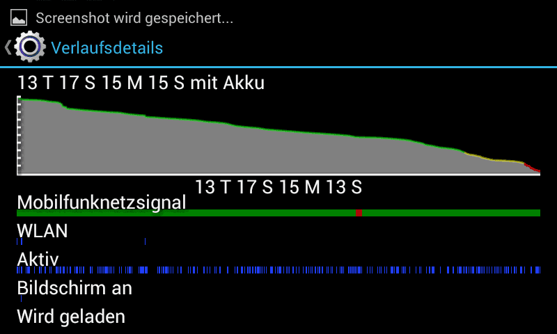

Da ich in letzter Zeit mit einem anderen Handy und Tablet beschäftigt war, lag mein Y300 zwei Wochen lang herum, größtenteils unbenutzt. Im Anhang daher nochmal ein Screenshot, der Yodlis Erfahrung in diesem Thema bestätigt. Das ist freilich nur als Standby-Zeit zu verstehen, bei starker Benutzung hält der Akku natürlich nicht annähernd so lange.
