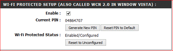

Ich meinte die PIN die im Router angezeigt wird, irgendwann bei den vielen Versuchen fragte das Smartphone mal nach einer PIN, ich dachte/glaubte es könnte diese gemeint sein. Ich kann aber nicht mehr nachvollziehen wann das passiert war.
Das sieht für mich schwer nach nem WPS-Zugang aus. Das kannst du jetzt erstmal außer acht lassen.
Reaktionen: RainerMB
