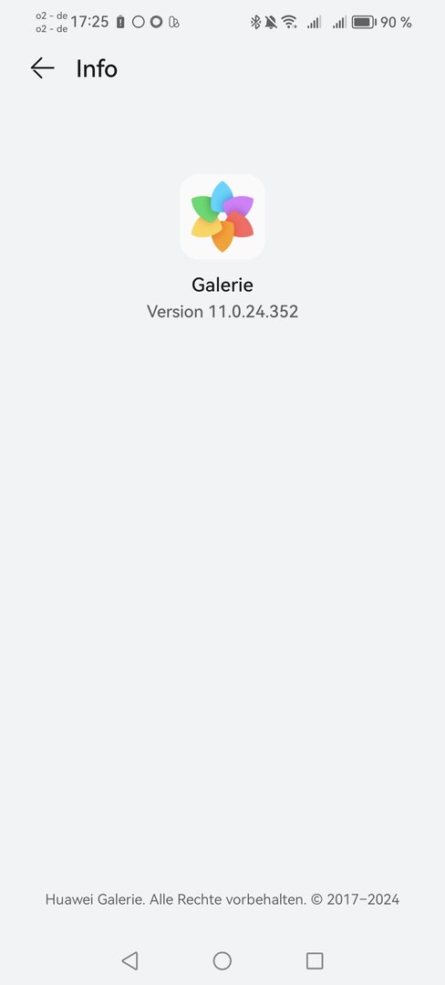

@ tecalote gerne, ich meine die original Huawei Galerie App, war bei mir vorinstalliert...
Dort werden auch die gemachten Fotos gespeichert und man hat die Möglichkeit über die Funktion : bearbeiten -> mehr -> entfernen auch Fotos zu retuschieren....

@kai102 Verstehe, ja, das kenne ich. Ist aber nur sehr spärlich und glaube ich nicht mit dem magischen Radierer so vergleichbar. Man kann einzelne Stellen entfernen, aber keinen ganzen Hintergrund wegmachen (ich kenne den magischen Radierer der Google Foto App noch nicht - schade, dass der hier nicht verfügbar ist)
Reaktionen: Dan99
Ganze Hintergründe geht mit dem magischen Radierer auch nicht ( zumindest habe ich die Funktion nicht gesehen, ich glaube, da erwartest du etwas zu viel. Und was man nicht vergessen darf: der magische Radierer lädt das Bild in die Cloud, erkennt, was weg könnte(kann man auch selber auswählen), bearbeitet das Bild in der Cloud und schickt es wieder zurück auf das Handy.... Mit reicht die kleine Funktion in der Huawei Galerie, mal eine Person weg, ein Kran weg , dafür reicht es. Ist ja den nur für Social Media, ansonsten muss eh PS ran😂

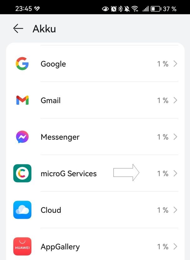

M II 26 schrieb:
Google Dienste können, leider, ne Menge Akku fressen. Deshalb wollen sie ja einige, die das wissen, auch nicht mehr.
Bezüglich Deiner Akku-Bedenken - mein P60P hat gestern zwischen 7 Uhr früh und 23:45 für die microG Services genau 1% Akku verbraucht, siehe Screenshot.
@Dan99 Zu der Sache mit dem iPhone - hatte ich Dir im "Überflug" schon geantwortet - genau erklärt ist es jetzt im Beitrag #1 (der Anleitung) unter Punkt 7.3
