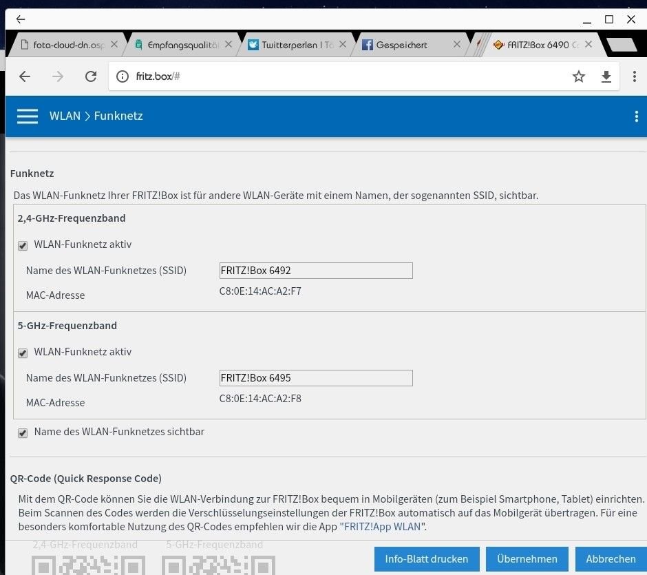

Hmm, ich habe da an meinem Router nichts großartig eingestellt, eigentlich alles auf Automatik. Beim 10 Pro sehe ich manchmal, dass es auf 2,4 GHz mit dem Router verbunden ist, und manchmal auf 5 GHz.
Kann man die Frequenz irgendwo fest zuordnen? Zumal @Fletcher-k vorhin schrieb, dass es wohl auf 5 GHz besser zu laufen scheint.
[doublepost=1510683212,1510681707][/doublepost]Ich habe bei meinem 7490 jetzt einfach mal 2,4 GHz komplett abgeschaltet. Mal ausprobieren, ob das nur auf 5 GHz merklich besser ist.
Falls jemand so auf die Schnelle weiß, wie ich gezielt nur dem Handy die 5 GHz zuweisen kann, dann könnte ich das wieder aktivieren.
@Queeky
hier.
den beiden Frequenzen unterschiedliche WLAN Namen (SSIDs) geben.
maik005

Ich habe auch unterschiedliche Namen vergeben.
Das Handy ist aber von sich aus eher im 5 GHz Netz.
Aus einem früheren Problem habe ich noch die APP WIFI Manager Premium und da gibt es in den Einstellungen, wenn ich "Wechsle zum besten Netz" auswähle, die Optionen: bevorzuge 5 GHz und Wähle 5 GHz so lange die Signalstärke gut genug ist.
Vielleicht hilft das.
