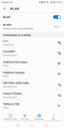

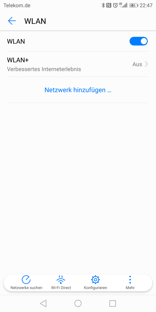

[doublepost=1510782843,1510781913][/doublepost]Also ich denke die Diskussion bzgl. 2,4 GHz und 5 GHz kann man bei Seite legen, einfach mal auf beide Screenshots gucken:
Beim Bild links habe ich das Mate 10 Pro dabei "erwischt", wie es trotz eingeschaltetem WLAN kein einziges Netz fand, trotz mehrfachem Klick auf "Netzwerke suchen". Erst als ich WLAN einmal aus und wieder eingeschaltet habe ist die Netz-Liste aufgetaucht.
