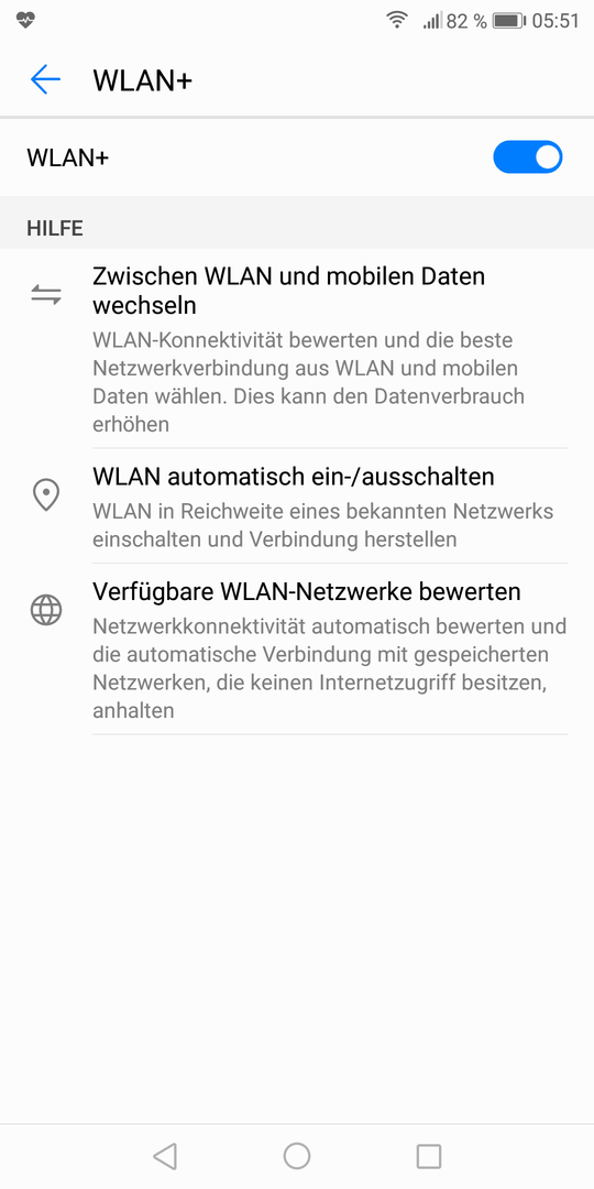

Wofür ist WLAN+?
@Frank62 Steht doch da alles beschrieben :)
