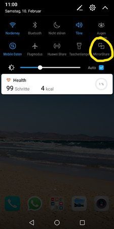

@roehrrich Kann dein TV MirrorShare? Könnte auch beim TV etwas anders heißen. Damit kannst du auch den Inhalt vom Handy auf dem TV anzeigen. Ob da was via HDMI geht, das weiß ich nicht.
Man kann, während das Gerät per hdmi/usbc Adapter angeschlossen ist, statt Desktop Modus Display Spiegeln auswählen(wird im Lockscreen zur Auswahl angeboten)
