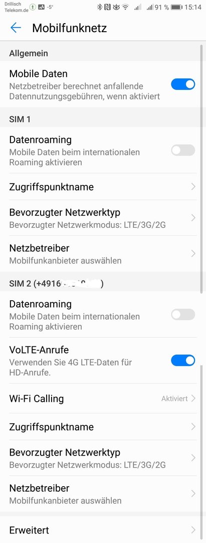

Mein Mate 10 Pro unterstützt wohl VoLTE, zumindest steht das in den Einstellungen der zweiten SIM-Karte, siehe Screenshot. Zwei SIM-Karten, die erste bei Drillisch, die zweite bei der Telekom. Im Betrieb ist mir aber noch nichts aufgefallen, weder positiv noch negativ. Das Handy habe ich vor ein paar Wochen ganz normal bei notebooksbilliger gekauft. EMUI 8.0.0, inzwischen auf Build BLA-L29 8.0.0.129(C432).
Ich habe gerade gelesen, das VoLTE auch bei O2-Unteranbietern kommen soll. Ob es dann hier in den Einstellungen auch auftaucht?
laut meinen Infos ist beim Mate 10 Pro das VoLTE+WIFI-Calling mit einer "grünen" SIM bereits problemlos möglich..
Ich hab mir gestern zusätzlich das Mate 10 Pro beim MM als freies Gerät besorgt und auch hier kein VoLTE :/
Seltsam, müsste funktionieren... Deine SIM ist offiziell im Nano-SIM Format, sprich diese wurde nicht geschnitten oder gestanzt? Konntest du bisher noch mit keinen Gerät VoLTE nutzen?
