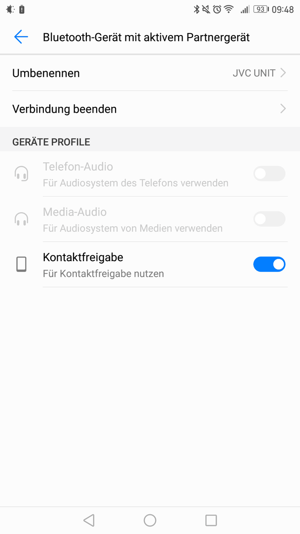

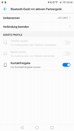

Hallo ich besitze ein JVC KW-R920BT. Mit meinem Mate 7 war es problemlos, Auto an und automatische Verbindung mit Freigabe der Kontakte, der Telefonübertragung und der Musikübertragung.
Jetzt ist es beim Mate 9 so, das sich alles verbindet, nur die Musikübertragung ist jedes mal deaktiviert und muss manuell umständlich im Bluetooth Menü der Regler aktiviert werden.
An was kann das liegen?
Der Screenshot zeigt nur symbolisch das Menü, in dem Fall war es gar nicht verbunden.
??? Ich verstehe deinen Text nicht ganz...
Zuerst schreibst du das es mit dem Mate 9 problemlos lief und jetzt funktioniert es mit dem Mate 9 nicht (mehr).???
Hast du dich da nur verschrieben oder funktionierte es vorher mit dem Mate 9 und jetzt auf einmal nicht mehr?
@exodus99 verschrieben, hatte vorher das Mate 7 genutzt, sorry.
Im Mate 9 und vor allem mit Nougat wurde das BT Protokoll abgeändert.
Entweder du hast ein weiteres Gerät via BT verbunden das als Media-Audio dient (Smartwatch, BT-Lautsprecher, Soundbar...) oder du musst damit leben...
