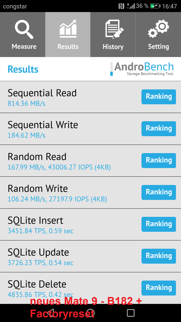

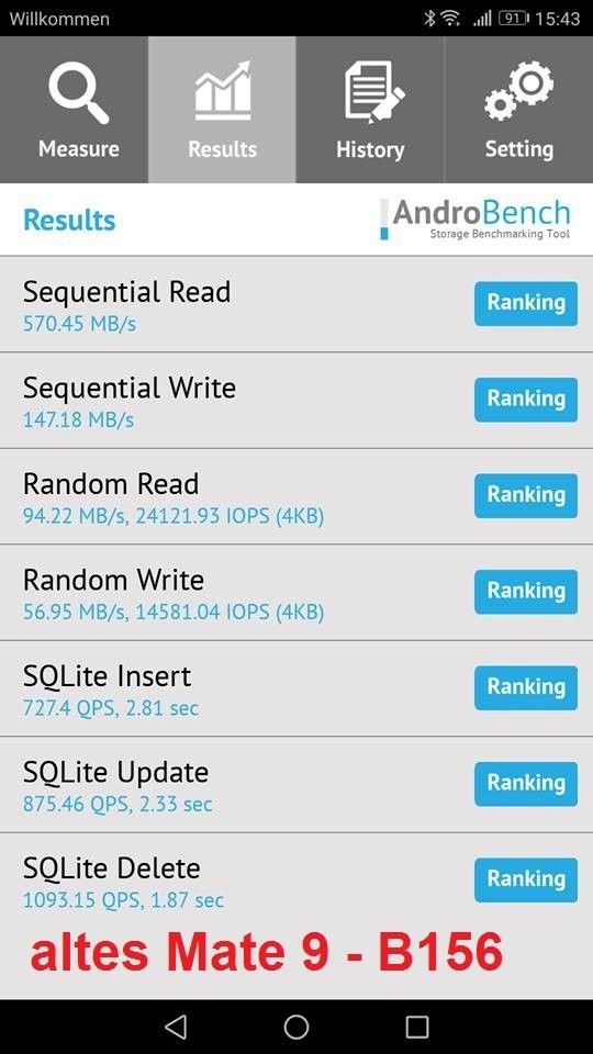

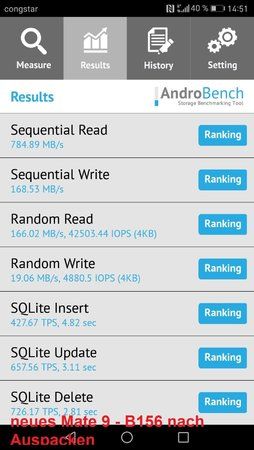

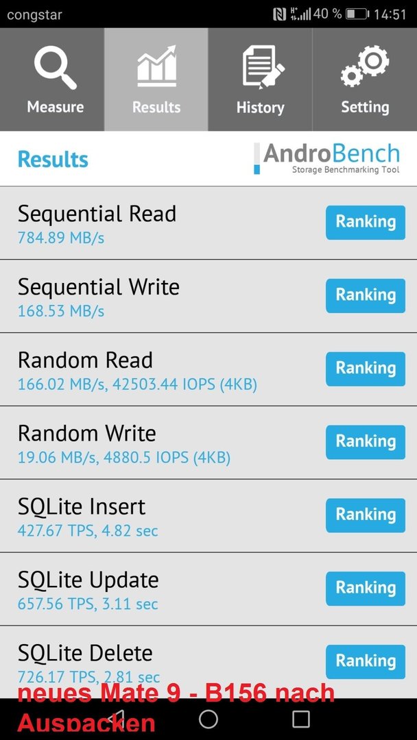

[doublepost=1493827406,1493821696][/doublepost]Wie geschrieben, der Vergleich. Ich hatte die Daten von meinem alten Mate 9 mit der B156 nach einen Factoryreset ermittelt, was aber auch keine Verbesserung brachte.
Ebenso habe ich AndroBench nach dem Auspacken des neuen Gerätes mit der B156 und nach dem Update auf die B182 und einen Factoryreset durchlaufen lassen.
Den Vergleich seht ihr hier...
18034094_1316166795126287_7408583961422949659_n.jpg Screenshot_20170503-145154.jpg Screenshot_20170503-164715.png
Wie man sieht hat sich der Wert teilweise verfünffacht und brauchte dafür um über 2 Sekunden weniger Zeit.

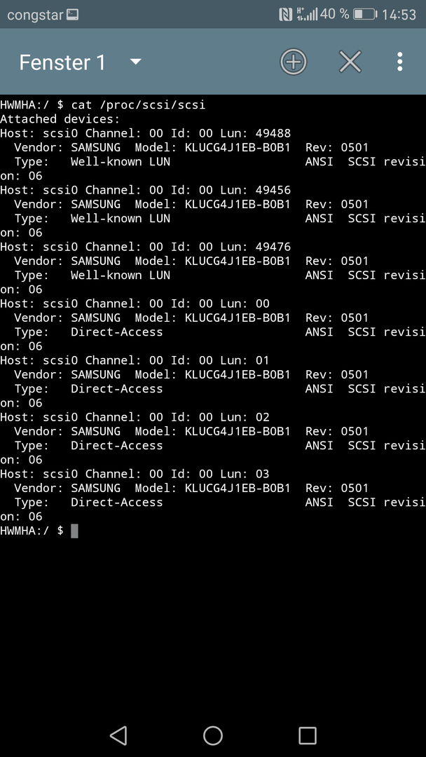

Über die Konsoleneingabe wurde zwar auch "nur" ein UFS 2.0 Speicher ermittelt - siehe diese Anleitung [Guide] Method to Get Flash Part Number and to Know it is UFS2.0 or UFS2.1 (no root)
Allerdings hat der Samsung KLUCG4J1EB-B0B1 die höchste Durchsatzrate... Was noch alles anders ist als bei meinen alten Gerät, kann ich nicht sagen?!? Jedenfalls ist dieses Gerät merklich schneller beim starten von Spielen und bis jetzt habe ich noch keinerlei Microruckler entdeckt. Auch das Display kommt mir klarer vor als bei meinen alten Mate 9. Da muss ich sagen RESPEKT!

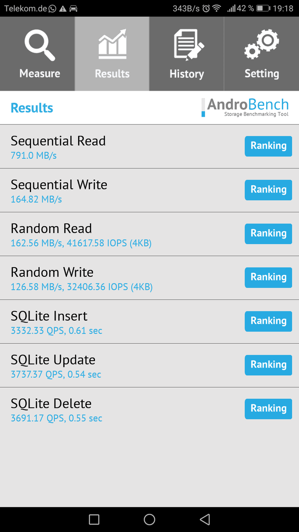

Ich hab heute mit der 182 Firmware nochmal Androbench laufen lassen. Das Ergebnis ist um einiges besser wie vor ein paar Tagen mit der 156. Hab da aber leider keinen Screenshot gemacht. Ich weiß nur der 1. Wert lag bei rund 570, der 4. Wert lag bei um die 20. Und jetzt hier die neuen Ergebnisse.

Bringt leider nix. Hatte die App in der Zwischenzeit deinstalliert und heute frisch installiert.
Ich hab aber von A1bench den Screenshot mit der 156 gemessen. Siehe den ersten Screenshot
Der zweite Screenshot ist von heute mit der 182 gemessen

Wie gesagt, letzte Woche mit der 156 hatte ich deutlich schlechtere Werte. Vor allem der 4.Wert Random Write lag wie bei vielen anderen bei ca. 20 jetzt bei 129
Und auch die SQLite Werte scheinen mit der B182 um Einiges besser zu sein, wenn ich mir die aktuellen Ergebnisse anschaue ;)
Also hat auch die Firmware Einflüsse auf die Ergebnisse!

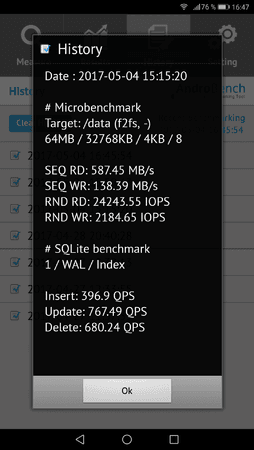

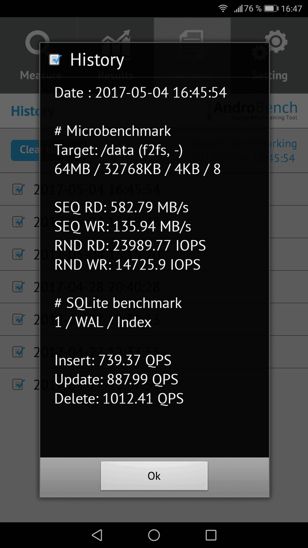

Nach dem letzten Update komme ich jetzt auf 805-830 MB/s (ohne Neustart, nur laufende Apps beendet).
Nachtrag nach Test: Chip ist Samsung KLUCG4J1EB-B0B1
Reaktionen: Jupp68
Seht selbst 1.ist vor dem Update, das zweite danach. Beide Male nach Neustart.....

Es wäre hilfreich wenn die Leute ihre alten Ergebnisse dazu schreiben würden anstatt einfach nur "nach dem Update".
