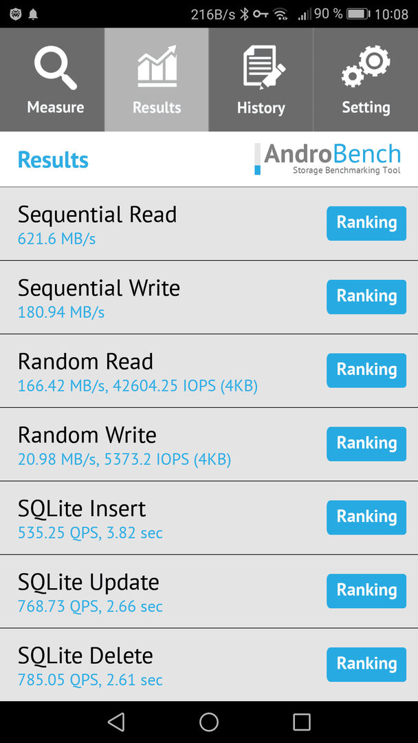

Nach dem Neustart hatte ich das raus. Habe ich nun den schnellen Speicher oder nicht.
Handy ist alles Stock kein root und gar nichts.
@Pysk Naja 800mb/s das muss UFS 2.1 sein!
Ich traue diesen ganzen Bechmarks nicht...
Reaktionen: koho

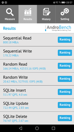

Ein zweiter test ergab dann das
Testet mal parallel auch mit A1 Bench wenn möglich. Da kommen vollig andere Ergebnisse zustande...komisch alles.

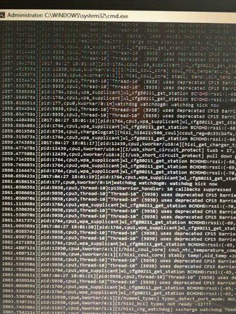

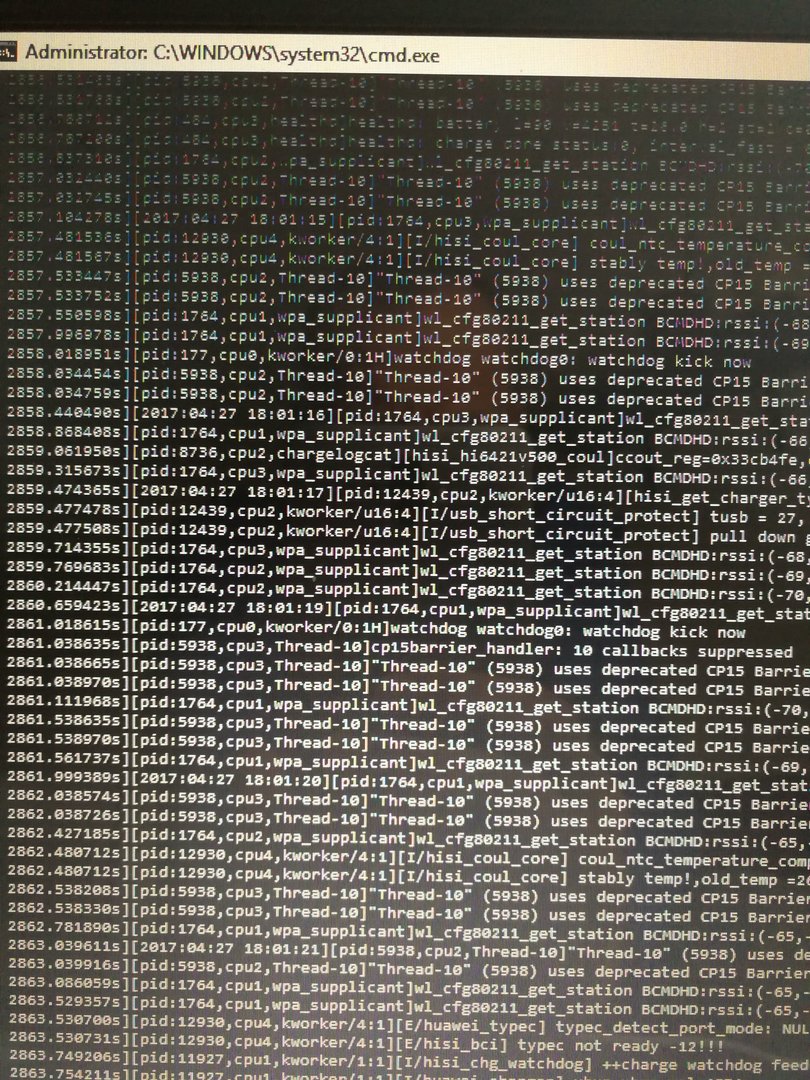

@staXnet der Befehl funktioniert nicht im ADB was mache ich falsch ich habe
(Minimal adb und fastboot) beim adb shell dmsg bekomme ich einen Text aber ohne die lpddr oder ufs Daten. Bin ich da richtig in der Datei
