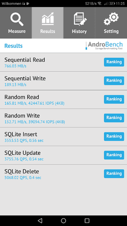

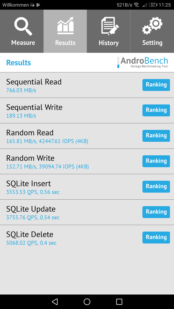

Hab das Mate jetzt seit 3 Tagen, Original Rom (B182) , kein Root. Vorhin die App aus dem Playstore geladen und sofort den Test gestartet... Screenshot_20170713-112502.png Das sollte dann der besagte UFS 2.1 sein, richtig?
Ja ist richtig. Meine Werte
