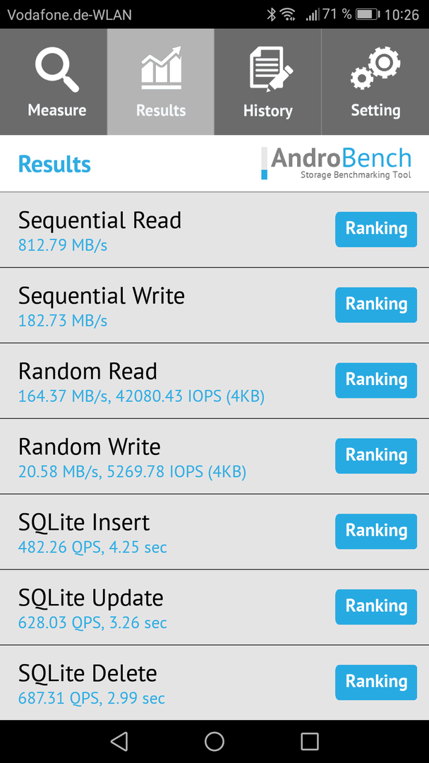

Mein bestes Ergebnis :biggrin:

Dank jan.ringas habe ich es dann endlich auch mal hinbekommen. ;)
Ich habe ebenfalls einen KLUCG4J1EB-B0B1 verbaut. Ich gehe stark davon aus, dass das ein UFS 2.0 ist oder hat jemand andere Informationen?
Zumindest lande ich nachdem ich die Bezeichnung eingegeben habe in asiatischen Foren, wo ich mir das einfach mal hab übersetzen lassen:
"Ich las entlang mehr als 700 Abfrageergebnis ist 2.0 Flash Samsung -
Schnittstellenprotokoll: UFS2.0, HS-G3 2-Lane (11.6Gbps)
KLUCG4J1EB-b0b1 64GB MLC UFS2.0 11.5x13x1.0 FBGA153"
