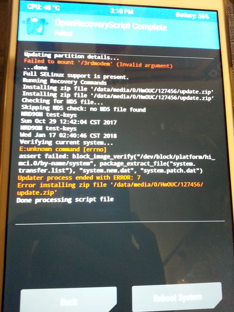

Mir wurde das Update jetzt OTA angeboten. Leider funktioniert die Installation immer noch nicht. Ich vermute es handelt sich um ein Relikt, als ich das System mal vollständig zerschossen hatte (Phantom1807 du dürftest dich erinnern). Seither ist das Tablet zwar wieder funktionsfähig, aber die Softwareaktualisierung scheint immer noch einen Schaden zu haben. Nachdem das Update OTA herunterladen würde, bootet das Pad in TWRP und versucht es zu installieren. Es erscheint eine Fehlermeldung (siehe Foto des Displays) und dann bricht der Installationsvorgang in TWRP ab. Nach dem Reboot wird mir von Android als Notification angezeigt, dass das Softwareupdate fehlgeschlagen ist.
Kann mir abermals jemand helfen? Die Sicherheitspatches sind für mich sehr wichtig.

Ich glaub mich erinnert zu haben das ich gelesen habe das manche Huawei Geräte wenn twrp drauf ist sich nicht mehr uptaden lassen durch neue sicherheitsfunktionen wenn mich ne alles tauscht. Vllt kann es jemand hier bestätigen oder wiederlegen
Das wäre natürlich auch eine Möglichkeit, dass es an TWRP selbst liegt. Kann man es denn irgendwie verhindern, dass das Pad für den Update Prozess automatisch in TWRP bootet? Oder hilft hier nur die Stock Recovery wieder aufzuspielen? Das wäre ja mal richtig blöd/umständlich.
Wenn mich nicht alles täuscht brauchst erstmal wieder die Stock Rom . Aber twrp kenne ich mich nicht so aus ob man aus der Rom dann die Recovery einfach drüber spielen kann
Mhh, habe die Stock Recovery jetzt per Fastboot geflashed. Das Update lässt sich leider immer noch nicht installieren. Bei ca. 25% bricht es ab und sagt sowas wie "cannot verify update files". Was kann ich noch tun? Habe das Update mal per FirmwareFinder runtergeladen. Aber im Huawei Extractor gibt es nicht mal eine system.img? Kann man das gar nicht per Fastboot flashen das Update?

"Software install failed" Failed to check the update files. Please download the package again."
Mal auf Handy den Ordner mit den heruntergeladenen Dateien löschen und von vorn anfangen .
