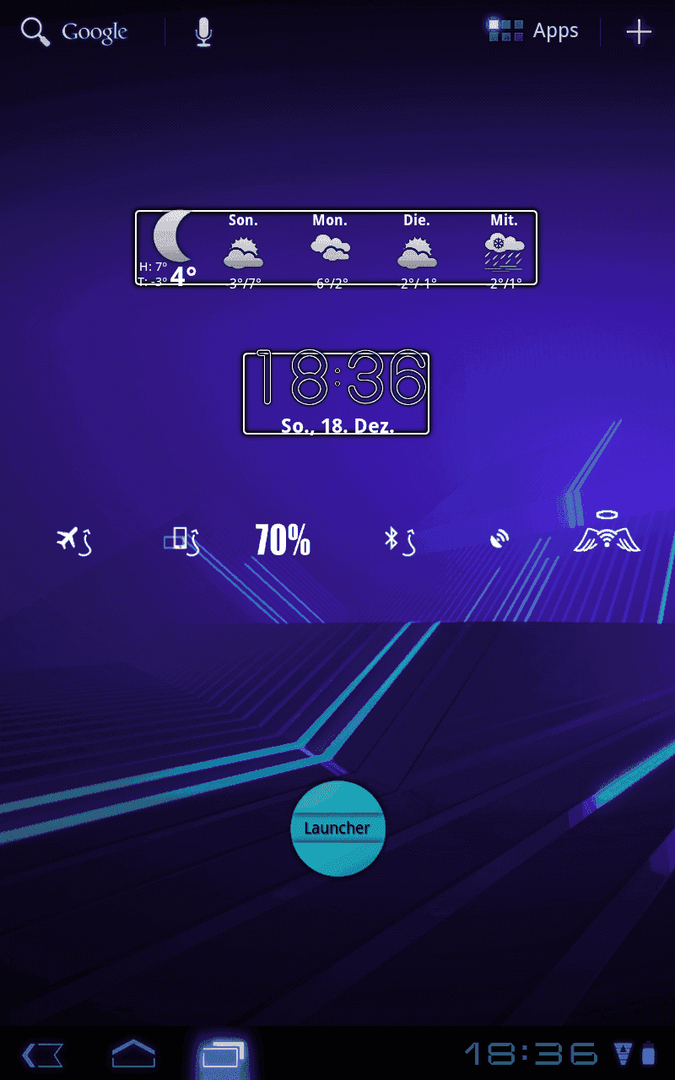

Haben wir keinen "zeigt her euren Desktop" Thread? Ich hab gestern ein bisschen mit den Beautiful Widget Themes herumgespielt...
Na dann lass mal sehen
Gruß Qman
..does this work? ok...
schaut gut aus, das ist aber die 1024er auflösung, oder?
Yep... In der anderen sind mir die Widgets zu klein...
