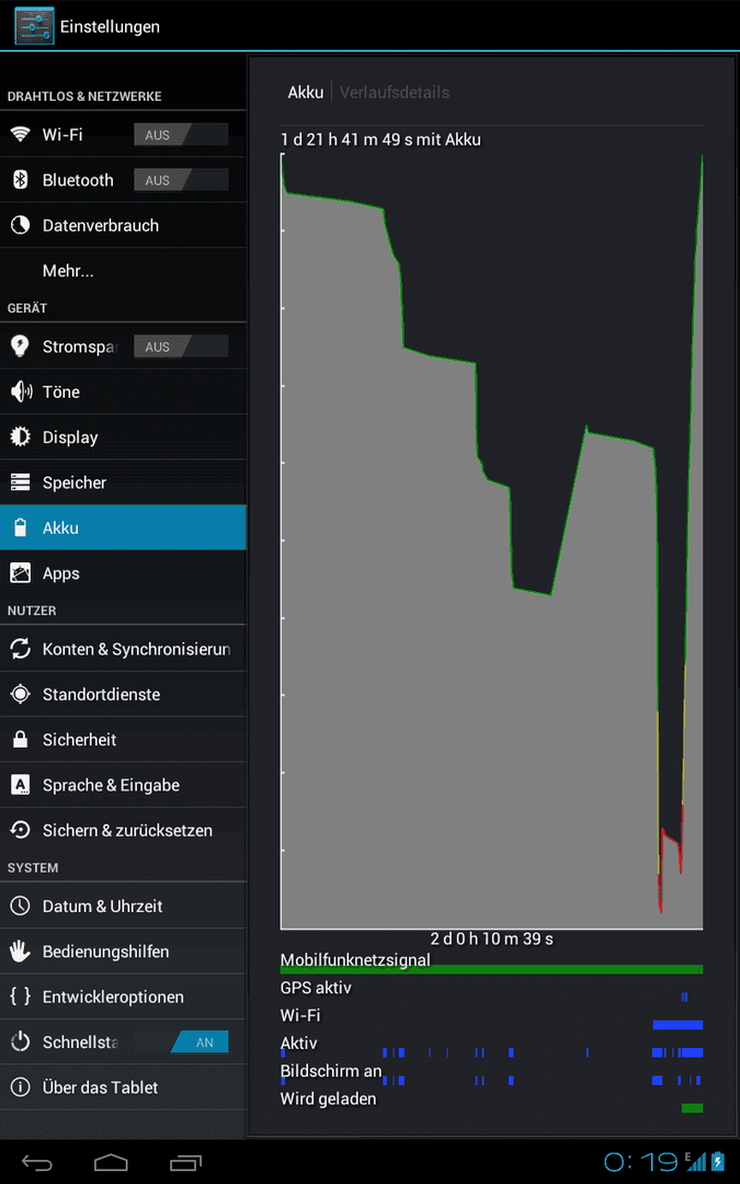

Hallo!
Von den 5-6 Stunden bin ich weit weg. Reine Screen On Zeit zuletzt zwischen knapp 2 und 4 Stunden 2 Minuten bei Screen auf Auto und überwiegend UTMS. Habe das Teil extrem günstig als neuwertiges (was optisch auch stimmte) Gebrauchtgerät erworben. Daher weiß ich nicht, was der Akku schon getan hat. Aber merklich über 4h komme ich nie, egal was oder wie wenig das Pad machen muß. Deshalb will ich einen anderen, neuen Akku testen.

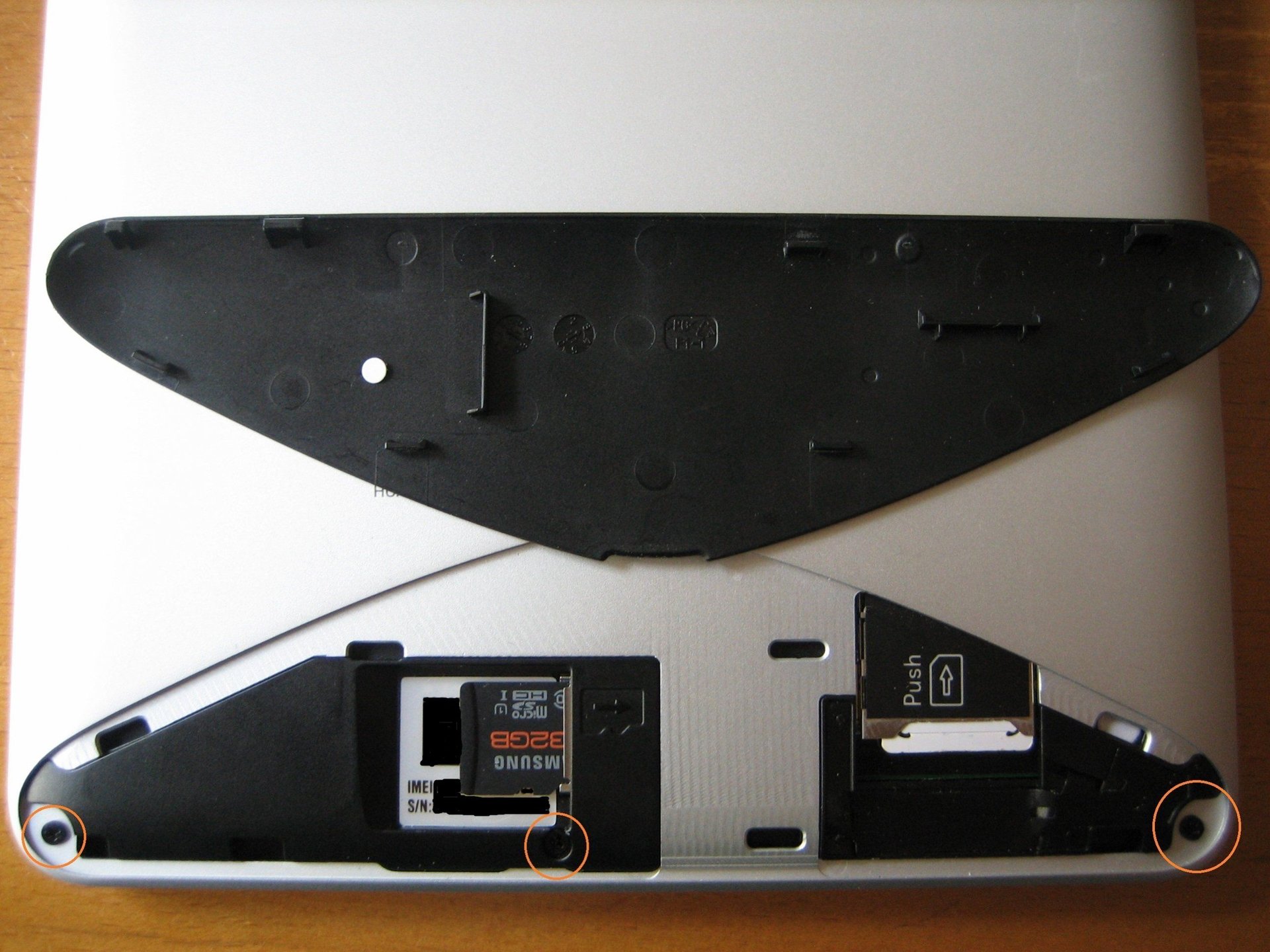

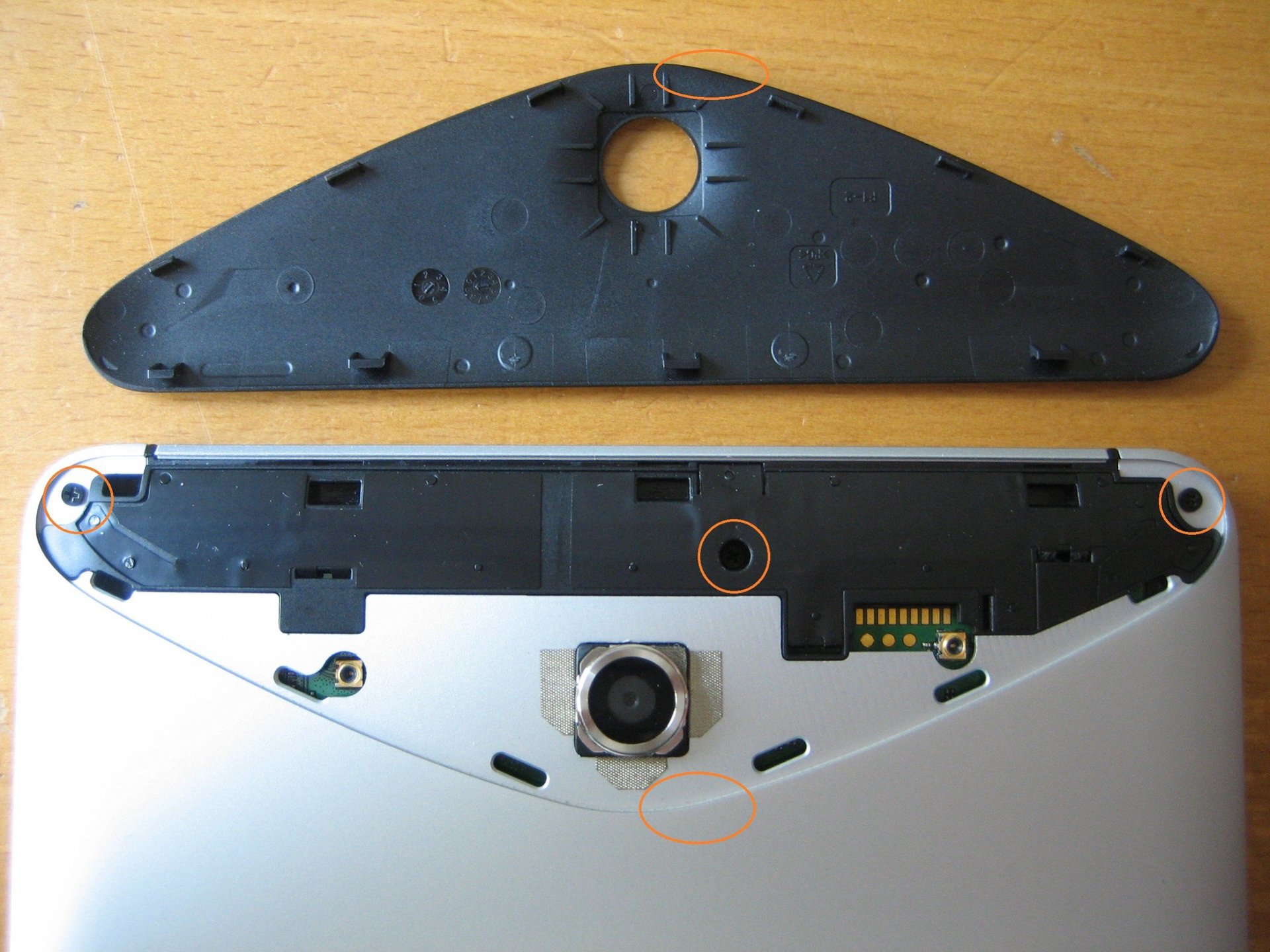

Der Ersatzakku hat die Maße: 64,5 X 125,4 X 3,8 mm.
Die Kamerablende geht einfach ab. Rechts unterhalb der Kamera ist diese Abdeckung leicht angeschrägt, sieht man in eingebautem Zustand nicht. Das Alu habe ich abgeklebt und die Blende mit einem scharfen Messer abgehebelt. Der Aludeckel ist mit 6 Schrauben befestigt, 3 oben, 3 unten.
Die mittlere untere war bei mir mit einem Siegelaufkleber versehen, der kleine weiße Punkt auf der Abdeckung.
So ohne weiteres läßt sich das Gehäuse wie erwartet nicht öffnen, die Haltenasen. Mit einem kleinen Durchschläger und drücken durch die Schraubenlöcher sollte es, ohne die Gewinde zu beschädigen, gehen.
Mehr dazu später...

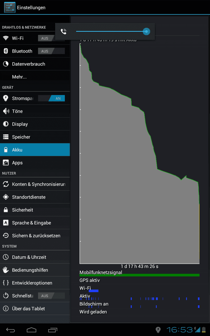

Klasse... und vielen Dank für die Bilder!

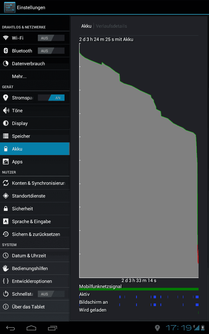

UMTS ist ein ordentlicher Stromfresser, ist bei mir meistens aus (außer im Auto mit angeschlossener Stromquelle :) .
Greets Gunnar
Schließ mich Gunnar an. Vielen Dank.

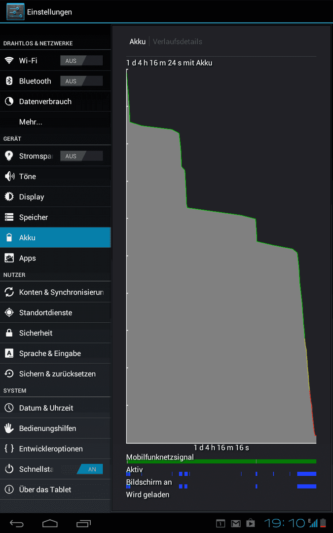

...ja ich weiß! UMTS nuckelt schon gewaltig am Akku. Ich nutzte das Teil hauptsächlich mobil und vergesse den Flugmodus ständig. Habe mir schon mit einem Tool beholfen, welches das automatisch macht, wenn der Screen aus ist, lief aber nicht stabil.

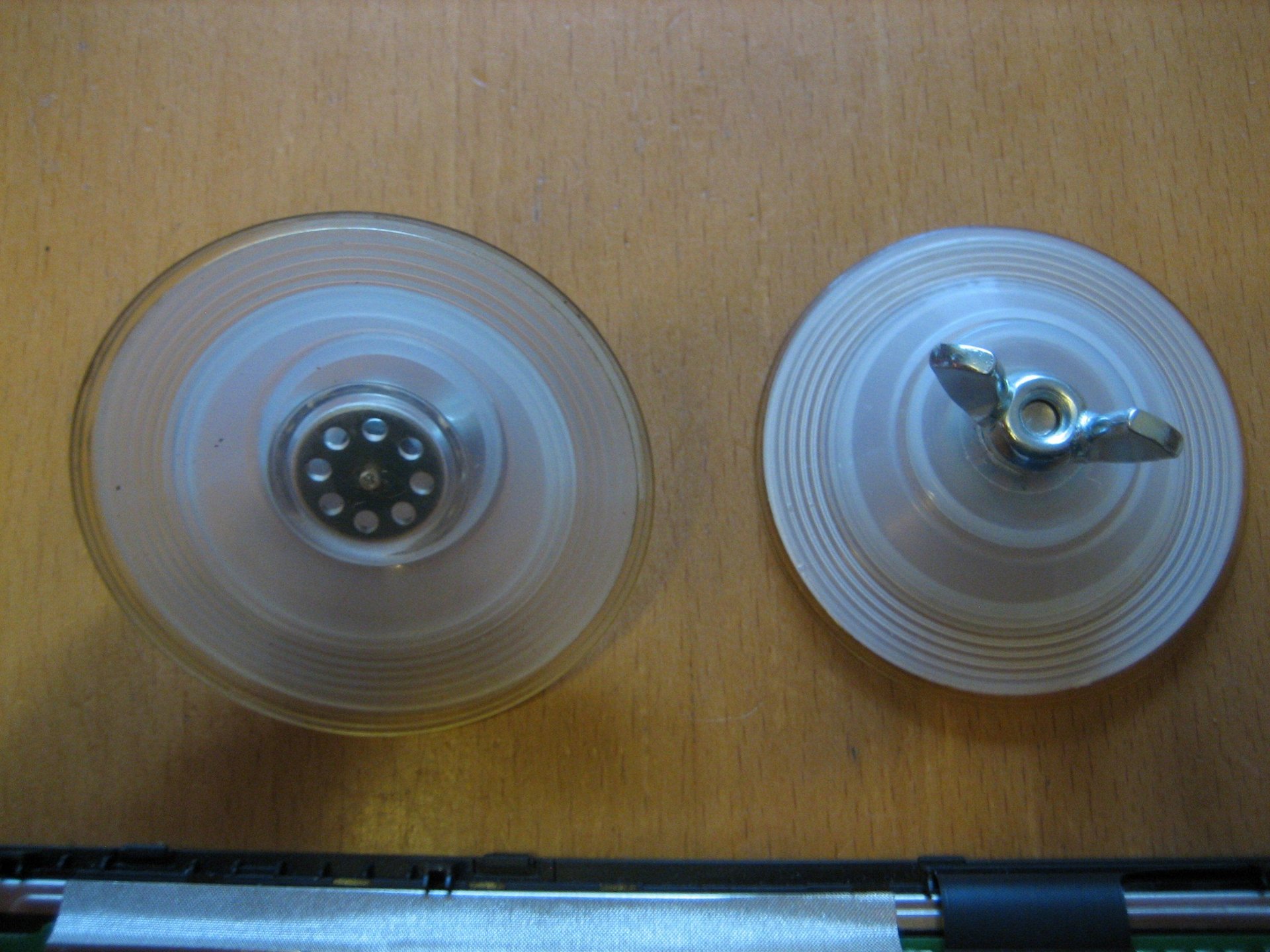

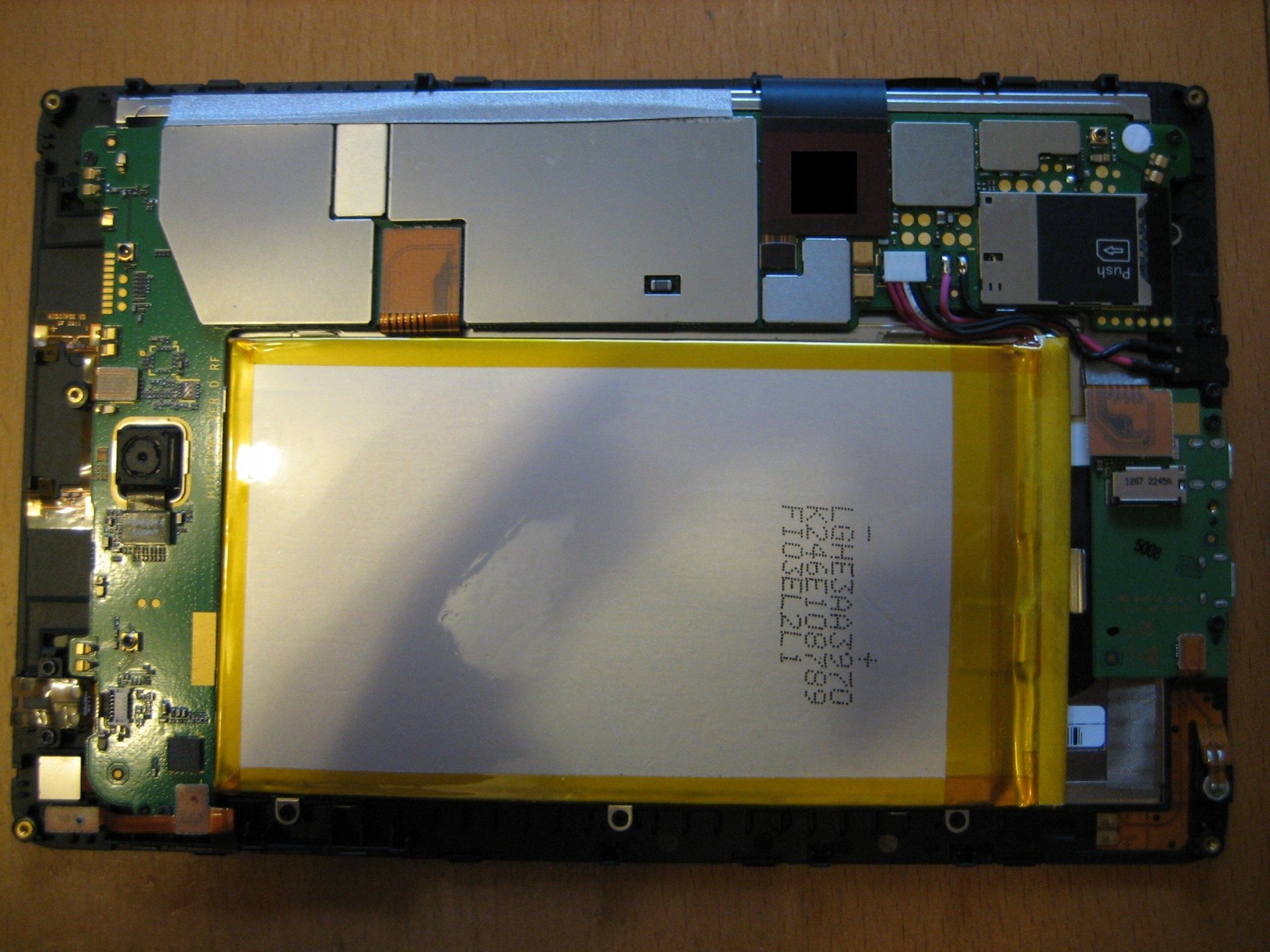

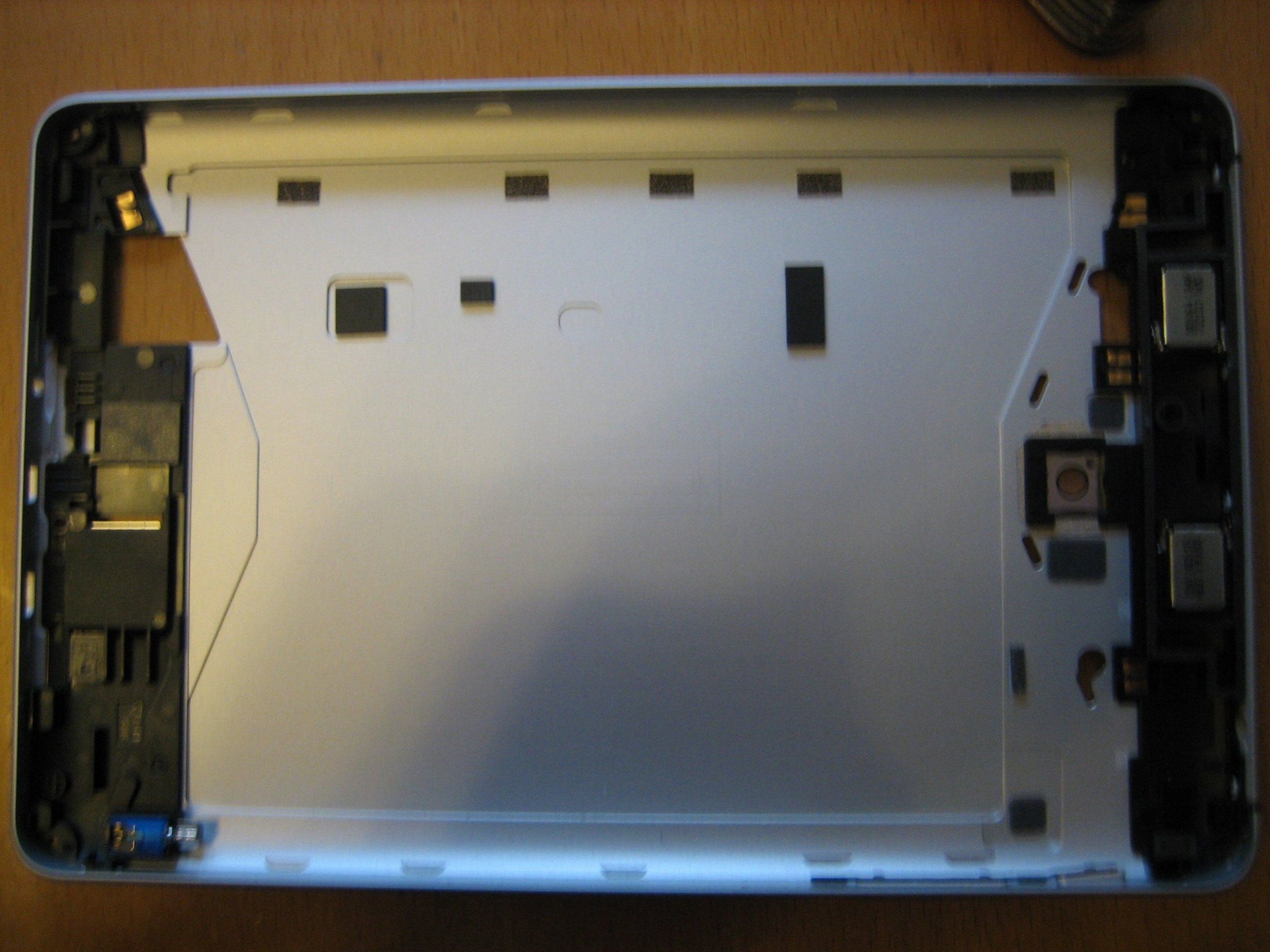

Das Pad habe ich offen. Die Innereien sitzen in der Tat recht stramm im Aluboddy. Ich habe mir mit 2 Saugnäpfen von einer alten Handtuchbefestigung zum Ziehen am Screen beholfen. Einer Displayschutzfolie macht das nichts aus, die bleibt da, wo sie ist. Nachdem ich eine Ecke auf hatte, habe ich mit dem Fingernagel um das Display herum die anderen entriegelt. Angefangen habe ich auf der Seite ohne Lautsprecher. Bitte mit dem Kameramodul aufpassen, das sitzt recht stramm in seiner quadratischen Führung, nicht daß das abreißt. Ansonsten funktioniert das ohne Kratzer oder sonstige Beschädigungen.
Der Akku selber ist geklebt und sitzt recht fest. Hier hätte ich mir gerne mit einem Heißluftgebläse beholfen, welches ich aber leider verliehen habe. Sind halt Erfahrungen von meinem alten TomTom. Da war mir egal, ob das Gerät oder der alte Akku, welcher völlig hinüber war, beschädigt wurde. Der Akku ist dann auch beim Ablösen total verbogen, TomTom läuft aber wieder.
Deshalb war's das jetzt erst einmal...
Wenn jemand eine Idee hat, diesen ohne Wärme zerstörungsfrei hinaus zu bekommen, her damit!
Leider sind die Bilder teilweise ohne Blitz etwas unscharf. Mit hätte man nichts mehr erkannt.

Ich fürchte, die Aktion war ein bißchen verfrüht. Deine Laufzeiten sind ausgezeichnet, ich schätz das wird nicht besser mit dem neuen Akku.
Aber die besten Pics vom Innenleben, die man netzweit finden kann. Unter der oberen Abdeckungen sind noch mal zwei Antennenfolien, die unten ist mir schon aufgefallen, kann man leicht aus Versehen abkratzen, zB beim SIM-Wechsel.
Dem alten Akku würde ich nach dem Rausreißen nicht mehr trauen, pffff, zisch, zündel. Das Blech darunter sollte es aushalten.
Tja. Den Verdacht habe ich auch.
Ich hatte schon ein wenig gesucht und mußte "leider" feststellen, das mein Tab gar nicht so weit nach unten streut. Antutu Battery Test wirft mir in 4 Messungen Werte von 380 bis 560 raus. Warum die derart streuen wird mir langsam klar...
Letztendlich der Grund, mir das rausreißen bis auf weiteres zu schenken. Bei dem Preis für den Ersatzakku konnte ich nicht nein sagen. Er liegt nun eingeschweißt bei 2°C.
Zur Zeit wird das Tab ein bis zwei mal täglich geladen. Da ist es eine Frage der Zeit, bis ich den neuen Akku brauchen werde.

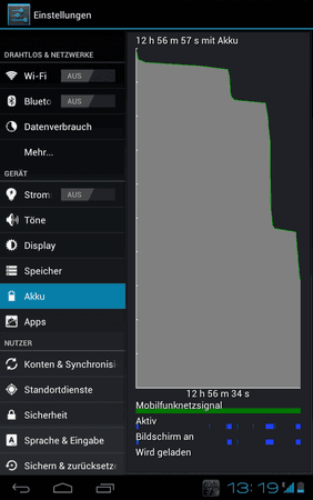

ich befürchte mich hat es jetzt auch erwischt... aber ich bin mir nicht ganz sicher. Also ich erzähl mal: Gestern um 14 Uhr das Pad vom Netz genommen, danach kurz telefoniert (Bluetooth). Danach den Flugmodus aktiviert und das Pad ausgemacht (nicht ausgeschaltet). Heute Morgen gegen 6 Uhr das Pad angemacht, Akkustand 55% :scared:. Danach Flugmodus ausgemacht, etwas rumgespielt... Akku bei 64% :glare:... kurze Zeit später (7 Uhr) akku bei 6%... jetzt hängt es wieder am Netz und läd munter....
Teilweise habe ich es auch, dass das Pad vermeintlich "leer" wird, dann sich aber wieder fängt und doch noch eine ganze Weile durchhält...
Ist einfach nur die Kalibrierung durcheinander (wäre mir am liebsten, glaube ich aber nicht so wirklich dran) oder ist der Akku im Eimer (so aus Erfahrungswerten...wissen tut man es ja eh immer erst, wenn man ihn ausgebaut und durchgemessen hat.. aber wenn ich ihn ausbaue.. dann hänge ich einen neuen dran und der alte interessiert mich nur noch aus Neugier lach)....
LG Thomas
