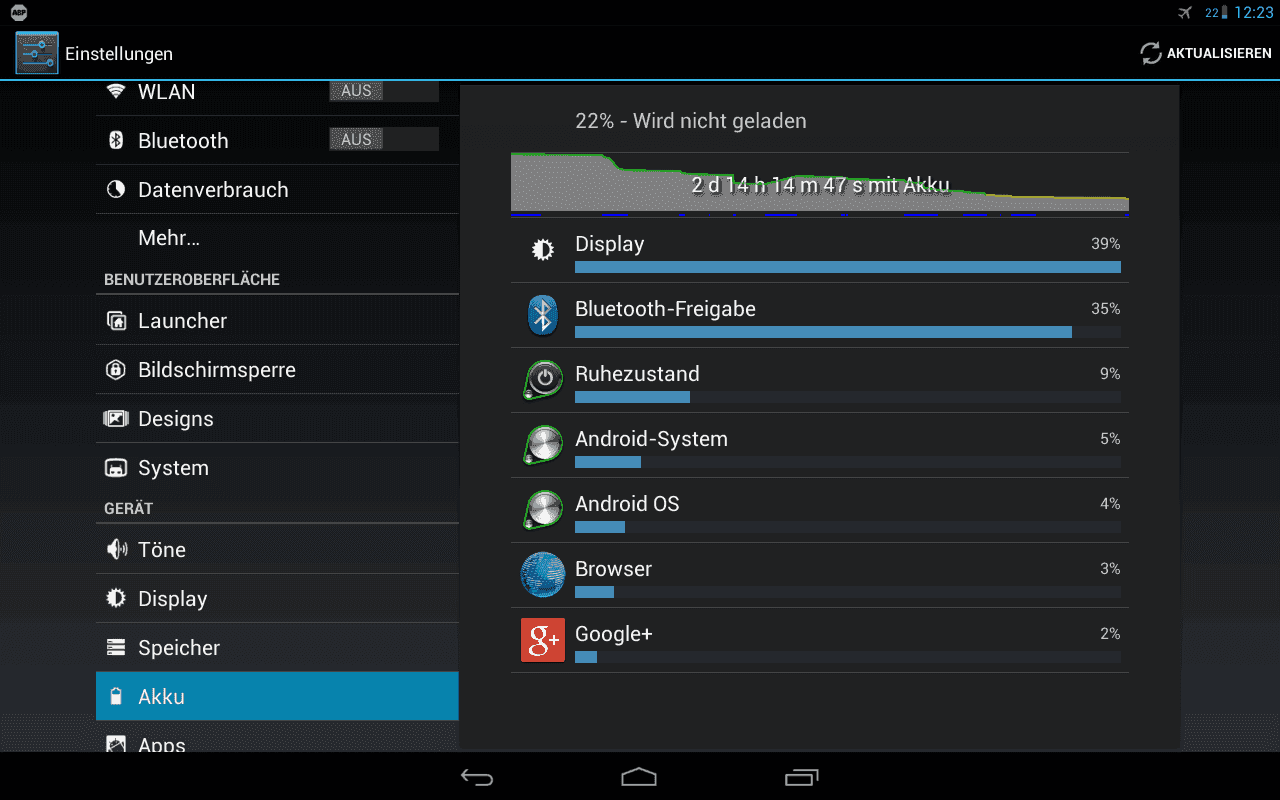

"Accu- eigenleben"
Nach meinem Um/Einstieg auf [CM10.1][01.05.2013] CM10.1 for Huawei Mediapad [s7-30x] vor einiger Zeit, hatte ich unmittelbar mit Kapazitätsabbrüchen zu tun, die ich unter comec V2 light nicht hatte. Nach einigem googeln habe ich mich dann auch für die App Batterie Calibration von NeMa entschieden, diese auszuprobieren. Dabei hatte ich die vor länger Zeit geäußerte Meinung von der Google Entwicklerin im Hinterkopf.
Da ich nur zu gewinnen hatte, habe ich das nach der kurzen Anleitung der App durchgeführt.
Fazit/(keine Einbildung): die extremen, stufenförmigen Abbrüche sind verschwunden. Der Accu hält länger und entläd gleichmäßiger.
Jetzt kann man sicherlich auf technischem Niveau diskutieren, Fakt ist das von mir geschilderte eingetroffen ist. Damit bin ich zufrieden, egal wessen Meinung gerade wo auch immer gehandelt wird.
Empfehlung: probiert die App aus, wenn sie nichts bringt habt ihr auch nichts verloren.
VG
persu

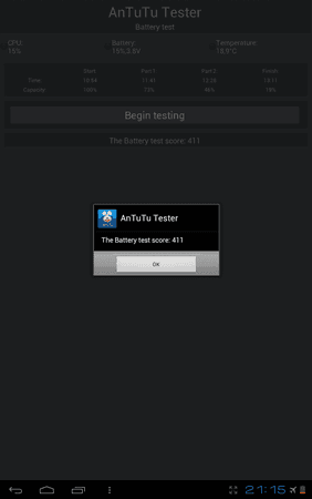

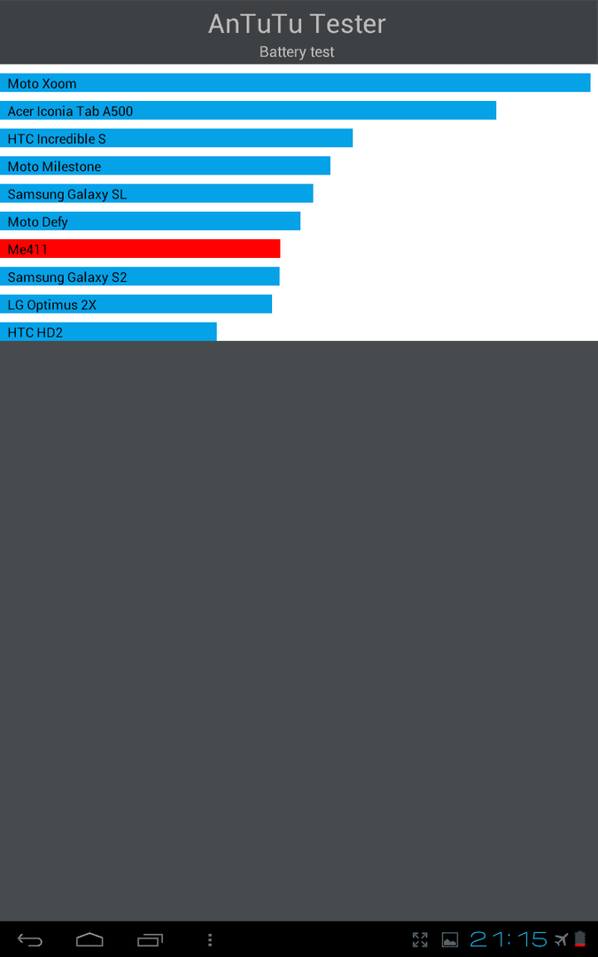

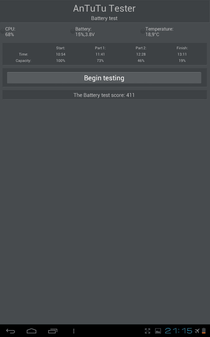

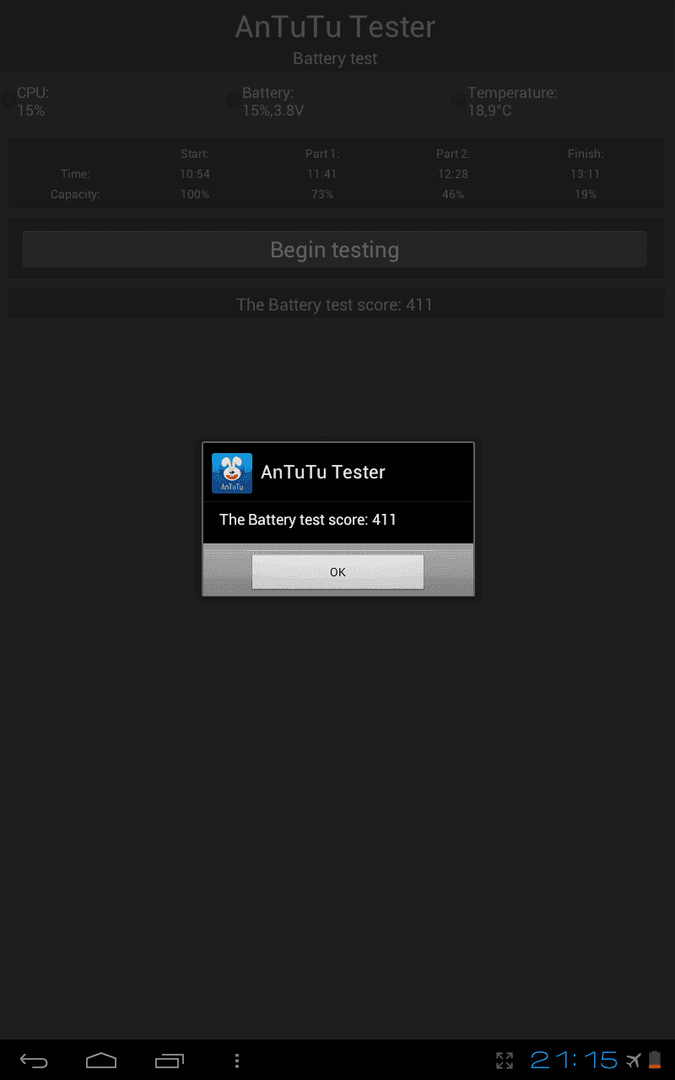

So, ich habe mir den Antutu Battery Life Test angeschaut und durchgeführt.
Heute früh bei 100% gestartet und dann aus dem Haus gegangen.
Er beendet den Test soweit ich das sehe automatisch bei 15% Kapazität.
Ach und mein MediaPad wurde im November 2011 bei Amazon gekauft, falls es jemanden interessiert.
Rom ist zur Zeit das Clean ICS von h25p drauf.
Das sind meine Werte (Screenshot):

Les ich das richtig? In zwei ein halb Stunden von 100 auf 19% runter. Im stand-by (Bildschirm aus)???
Ob das gut oder schlecht ist kann ich nicht sagen.
Aber so bekommt man wenigstens mal Vergleichswerte, also jeder kann den Test durchführen.
Nee kein standby :) der Test geht absolut in die Vollen:
- Bildschirm automatisch auf maximale Helligkeit
- WLAN an und dauernder Kontakt zu deren Servern
- CPU-Belastung ist fast konstant auf 100%
Diese Faktoren sind mir sofort ins Auge gestochen, aber ob im Hintergrund noch mehr passiert weiss ich nicht.
Interessant ist der Vergleich zu tt-webs Werten, das sind extreme Unterschiede.
Dann kann ich dir sagen daß das gut ist.
Bei halber Helligkeit und dauer Mahjongg komm ich auf keine 2 Stunden.
