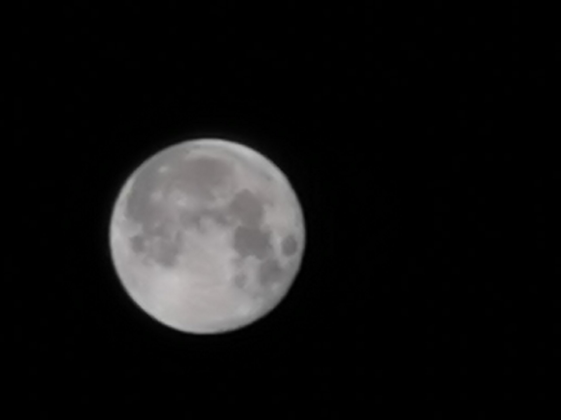

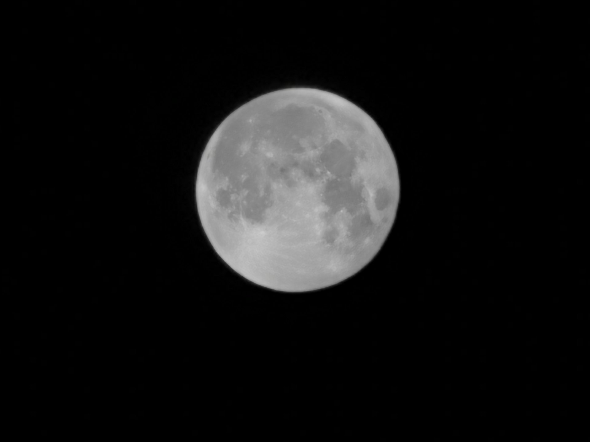

Apropos software, da würde mich echt wunder nehmen was der AI modus wirklich macht. Diese nacht habe ich den mond erwischt. Die AI variante hat deutlich mehr schärfe. Habe einiges probiert (insbesondere im pro modus mit reduzierter helligkeit), aber ich kam nicht an die AI ran.
Ich bin der meinung, sofern nicht geschummelt wird, muss das selbe bild auch ohne AI erreichbar sein (kameraeinstellungen & software nachbearbeitung). Ist beides iso 50. Vielleicht habe ich auch einfach nicht ruhig genug gehalten.

Der Pro Modus macht immer nur ein Foto, die Automatik Modi, gerade wenn der Digitalzoom aktiv ist (aber auch schon beim Tele), stapeln mehre Belichtungen oder suchen sich aus einer Belichtungsreihe das schärfste aus (oder rechnen sogar die Schärfsten zu einem Bild zusammen).
Kannst ja mal testen, 5x Zoom, Belichtungszeit an der Grenze des machbaren, im ProModus eher verwackelt in den AI Modi noch nutzbar.
Reaktionen: BigManitu und Endoro
Deshalb würde ich für lange Brennweiten entweder ein Stativ oder halt AI empfehlen. Im Supermakro-Modus gibt es keine AI-Einstellung, die Fotos werden aber aus der Hand "scharf". Deshalb ist sie hier vermutlich "immer an".

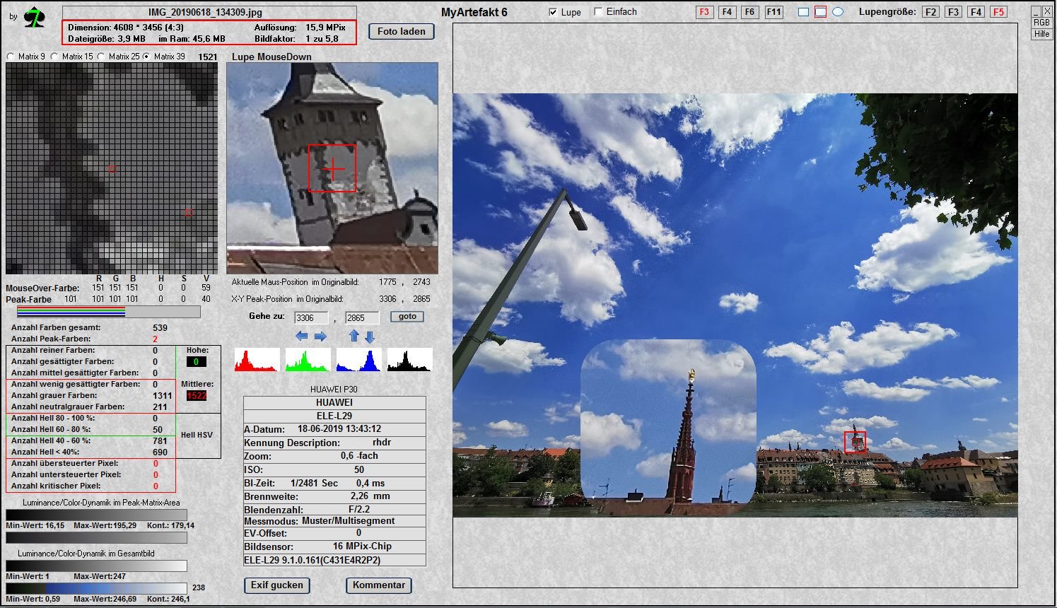

Ich habe mir gleich das erste Foto aus der Galerie geladen.
Du hast den UWW-Sensor mit Standard-Farben ausgewählt. Für diese Motivsituation sind beide Optionen aus meiner Sicht ungünstig.
Der Sensor generiert starke Verzerrungen, die hier nicht oder nicht gut korrigiert wurden.
Die Straßenlaterne ist sicherlich schon umgefallen. Die Kirchtürme neigen sich nach Links oder Rechts, die Häuser im Bild unten rechts neigen sich ebenfalls bedenklich. Fällt nur auf, wenn man darauf achtet.. (Siehe im Anhang Lupe und Peak)
Nimm wenigstens "weiche Farben. Hier wird dann statt der Rastergrafik "jhdr" ein echtes SDR generiert. Sieht immer besser aus, hat ne ganz andere Dynamik, die durch die höhere Anzahl der Farben generiert wird. Es geht bei den Farb-Paletten nicht um quitschebunte Bilder, sondern in erster Linie um die Erhöhung von Kontrast/Dynamik schon bei der Aufnahme. Damit werden Artefakte/Gemälde-Effekt und Matsch deutlich reduziert. (Siehe die Peak-Matrix im oberen linken Bildteil des Anhangs)
Du kannst übrigens später die Saturation bei Bedarf wieder entsprechend zurückregeln, es bleibt aber ein SDR-Foto.
Probiere mal diese Situation mit dem Hauptsensor und weichen Farben. Den Weitwinkel-Effekt hast du da allerdings nicht.
Viel Erfolg..
Reaktionen: gabberd, Endoro, rolkeg und 3 andere

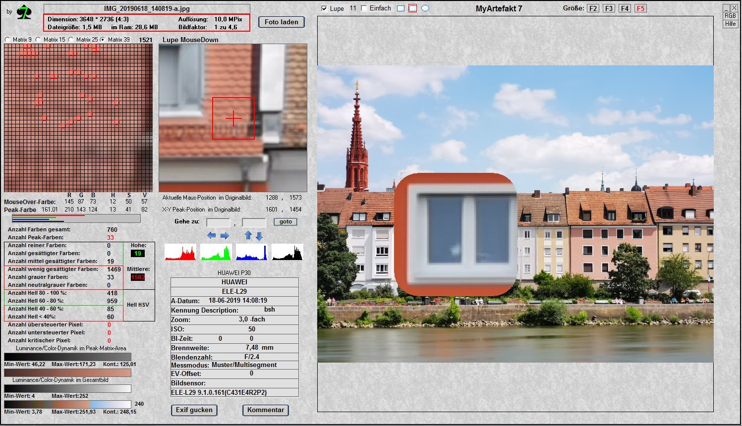

@LZ86: Was ist das für ein Programm?
@Endoro
Das Programm ist "MyArtefakt", hier bei Bild-1.jpg die Version 6. Es wurde ab Version 4 ca. 2000 mal von meinem Server geladen.
Keine Ahnung wie viele User hier diese Versionen haben.
Zurzeit bin ich an der Version7, hab aber weinig Zeit. Ich muss die neuen Kamera-Modi einarbeiten. Außerdem ist jetzt der Zoom per Mausrad steuerbar. Da hakelt es noch beim Auszoomen. Siehe Anhang..
Bei diesem Foto im Bild habe ich noch eine unbekannte Blendenzahl vom P30. Muss ich auch mal prüfen.
Ich schicke euch den Link, wenn es fertig ist. Die Mate10/20 User haben es ja auch bekommen..
