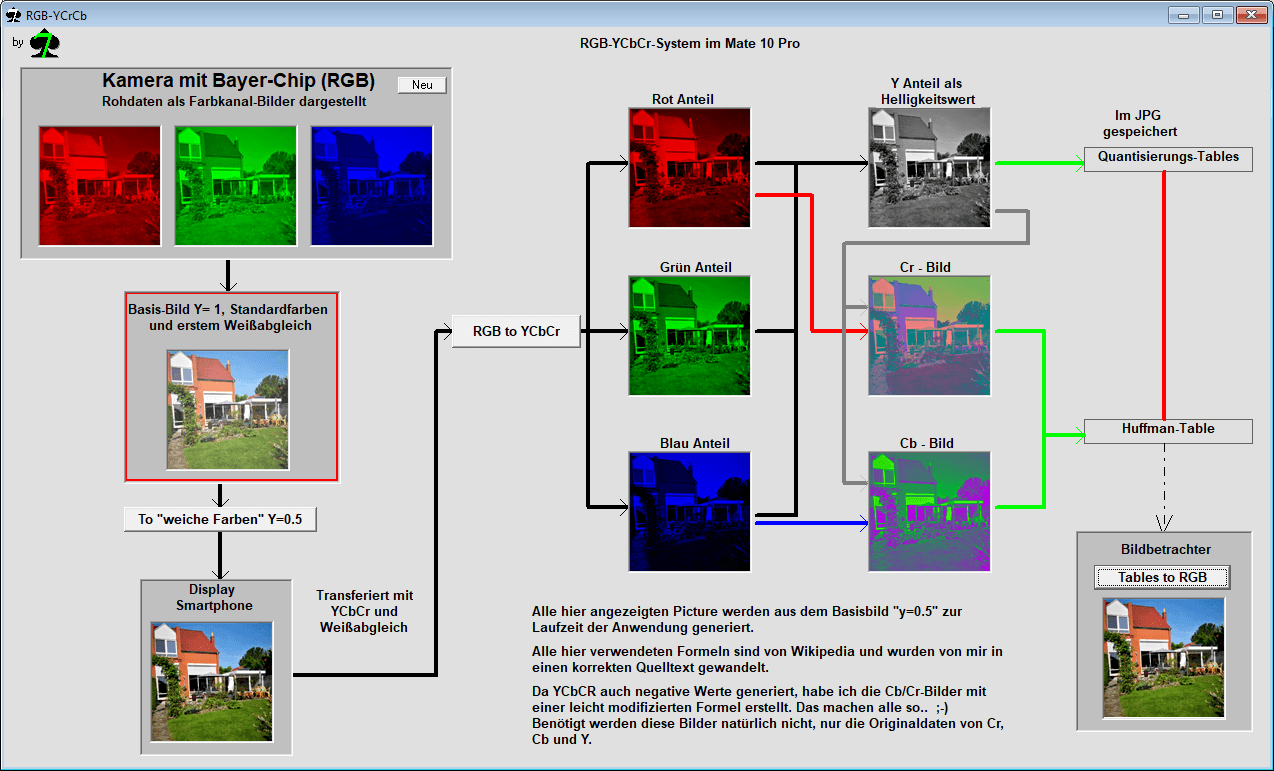

Der JPG-Encoder ist ebenfalls ein Komplex von Algorithmen, der mit YCbCr beginnt, über Farbreduzierung und Quantisierung in einer gespeicherten JPG-Datei endet. Dabei werden unterschiedlich konfigurierte Encoder eingesetzt. (Tages- und Nachtlicht-Encoder).
YCbCr macht nix weiter, als die RGB-Basisfarben entsprechend der gewählten Farbpalette (Sättigung) im RGB-Farbraum zu
verschieben. Wer mal ein Rohdatenbild gesehen hat, weiß dass diese doch recht blass und flau daherkommen. Deshalb YCbCr.
YCbCr braucht der JPG-Encoder auch später zum speichern..
Pixelfarben sind ja hier ursprünglich RYB-Werte (gewandelt in RGB) bzw. gleich RGB-Werte bei den normalen Sensoren.
Um sich eine Vorstellung von diesen RGB-Farben machen zu können, wandele ich diese in das HSV-Farbsystem um.
Dabei bedeutet H=Hue= Winkel im Farbkreis-bis 360 Grad, S=Saturation= Sättigung in % bis 100(reine Farben) und Value=Helligkeitswert in % bis 100. Wenn eine Pixelfarbe bereits eine Saturation von 90% hat, wird nach erfolgtem YCbCr entsprechend der gewählten Farbpalette schnell die 100% erreicht.
Ganze Pixel-Arrays saufen einfach ab, die Dynamik ist/wird Null und ist später als eindrucksvolles Artefakt nicht mehr zu reparieren.
Es lohnt manchmal im vorhinein, sich über die richtige Farbpalette Gedanken zu machen. Das Kamera-Display zeigt ja bereits das spätere Ergebnis nach erfolgten YCbCr an, also noch bevor ausgelöst wurde und kann daher als Vorschau-Info betrachtet werden.
Falsche BLZ können das End-Bild aber kräftig verfälschen. Aber das merkt man dann ja. ...oder auch nicht..
Ich habe die BLZ jedenfalls auch im Auge.
Übrigens: reine Farben gibt es in der Natur kaum. Erst mit der Fotografie wurden diese dann zu einem echten Thema..
Kurzform:
Im Kamera-Display angezeigtes wird zum Foto. Farbliche Übersteuerungen sind bereits vor der Aufnahme sichtbar.
Anbei: einfache Darstellung dieses Prozesses
Reaktionen: docschweitzer, PeFri, db2gu und eine weitere Person
