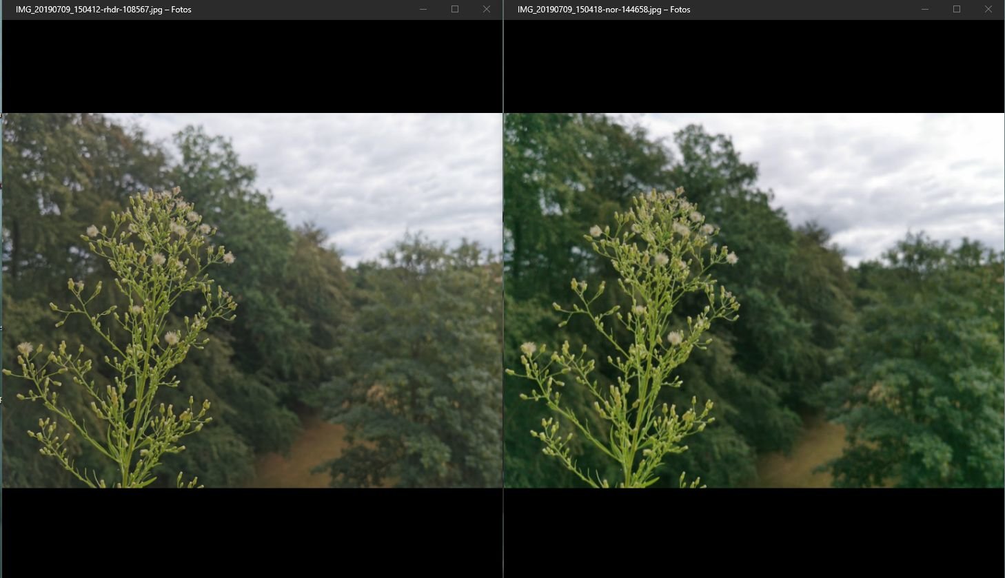

Der Unterschied ist im Detail erheblich. Anzahl der Farben im Test ergab ein plus von 50000 zu Gunsten des NOR. Diese Differenzen waren bei allen Vergleichen feststellbar. (Motiv abhängig..)
Ist der Kontrast im Gesamtbild zu niedrig, werden die Farben durch rhdr "ausgewaschen", sie werden heller und das Foto scheint in minimierter Ansicht einen feinen Schleier zu haben (Milchig). Mag ich nicht!
Auch die RGB-Hell-Histogramme unterscheiden sich deutlich.

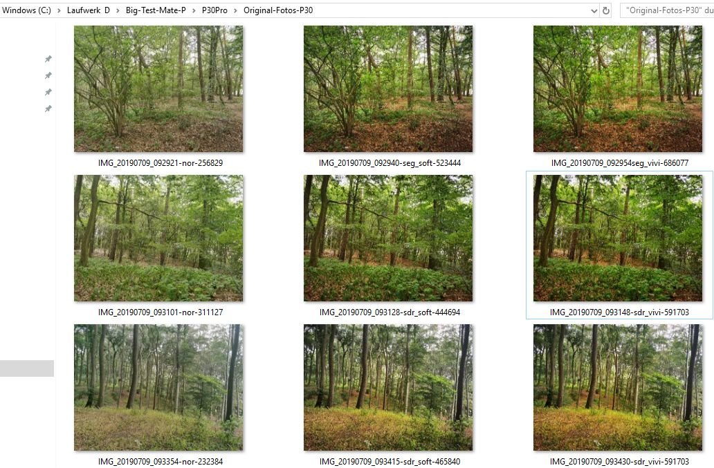

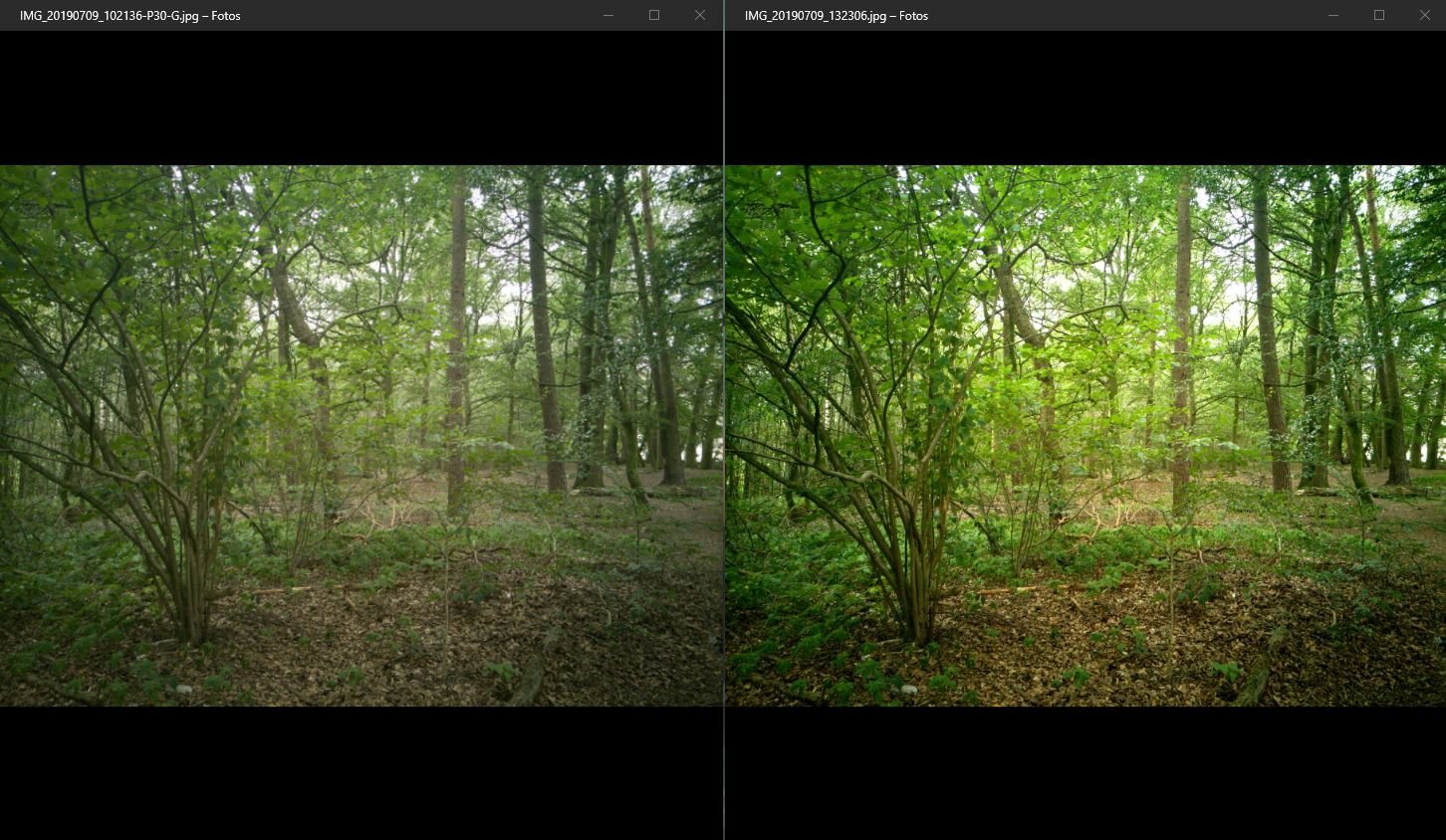

Anbei:
DNG to JPG mit Galerie.jpg: Beide aus DNG mit und ohne (heftige) Bearbeitung. ;-)
Original P30pro-Details.jpg: erstes Foto Pro-Modus mit Standard-Farben. Dann jeweils soft/vivid im Auto-Modus. Angabe „Modus“ + „Anzahl Farben“ im Dateinamen. Werte vergessen.. -> ausgetauscht.
rhdr vs nor.jpg: Vergleich beider Modi aus Auto- und Pro-Modus

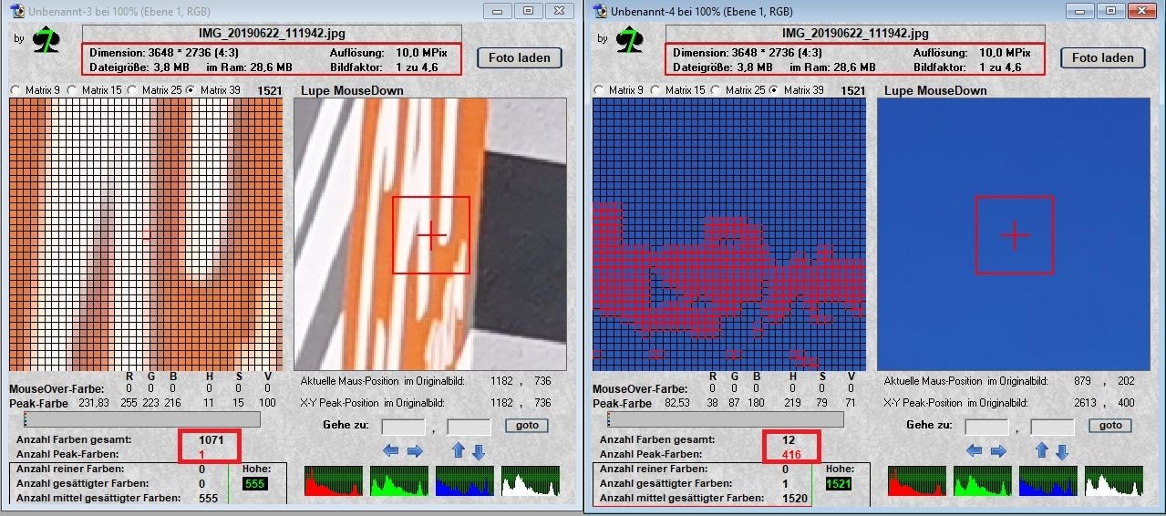

Peak in verschiedene Bereiche eines Fotos. Linker Teil ist völlig in Ordnung.
Siehe rot gekennzeichnete Labels. Es konnten sich keine Artefakte bilden, da hier 1071 Farben generiert wurden. Kann das Auge nicht wahrnehmen..
Im rechten Teil ein Peak in den Himmel. Hat nur 12 Farben. Hier sind viele Artefakte versteckt. Das trifft für alle Flächen mit scheinbar einer Farbe zu. In der Matrix sieht man das Artefakt. (rot gekennzeichnete Pixel) Artefakte, auch Matsch, kann man nicht reparieren.
Die meisten User bleiben davon unbeeindruckt.. Aber es gibt in neuen JPG-Encoder eine Funktion, die "Blauer Himmel" heißt und diese Artefakte/Matsch verhindern soll.

Info zu Standard-Palette, Automatik/Pro-Modus und Bearbeitungsmodus rhdr/nor(Normal).
Die meisten User fotografieren im Automatik-Modus und den Standard-Farben.
Dabei ärgern sich meiner Schätzung nach 98% über die farblich ausgewaschenen und damit
kontrastarmen Fotos. Weiche Farben sind diesen Usern aber schon zu bunt..

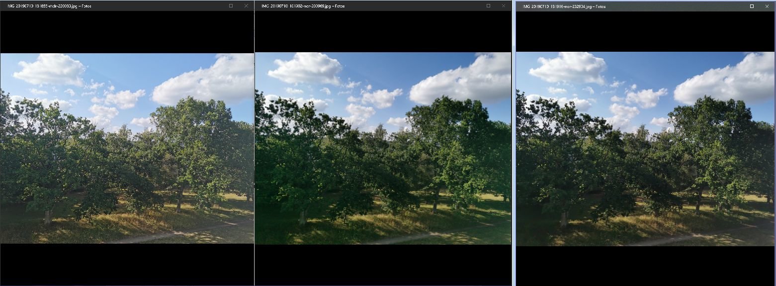

Hab heute nur mit Standard-Farben im Auto und Pro-Modus(+DNG) fotografiert. Dabei sind mir zu Hause am Nachmittag deutliche Unterschiede bei den so vom System generierten JPG’s aufgefallen.
Im Diagnose-Programm ergab sich folgendes:
Das Auto-Foto(rhdr) generiert deutlich mehr Farben, als das Pro-JPG. Allerdings wird dort fast alles in den hellen und wenig gesättigten Bereich verschoben. Dieses „mehr an Farben“ kann das Auge aber nicht wahrnehmen. Das Pro-JPG hingegen ist deutlich lebhafter, hat deutlich mehr gesättigt und füllt die Lücke zur Soft-Sättigung, trotzt weniger Farben.
Die Aktivierung von DNG ist wichtig, obwohl ohne DNG das Ergebnis immer noch besser ist, als das vom Auto-rhdr. Getestet hab ich es am späten Nachmittag bei gutem Licht.Sonne seitlich,90 Grad.
Viel Spaß beim testen..

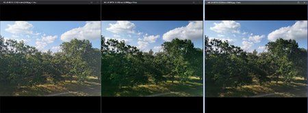

Anbei ein Screenshot:
Alles Standard-Farben
Links: Auto-Modus, Mitte Pro mit DNG, Rechts Pro ohne DNG.
Farben: 220083; 200969; 232934 (Falls die Info im Screenshot nicht lesbar ist..)
