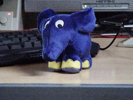

Ich habe mal zwei Bilder mit 5x Zoom gemacht, um es besser zeigen zu können.
Ein Bild mit niedrigem ISO und eins mit hohem ISO.
1. ƒ3,4 ISO6400 et1/160
2. ƒ3,4 ISO50 et3,2
Es kommt auf die Situation, an in der du gerade ein Foto machen möchtest.
Willst du ein scharfes Bild, muss je nach Lichtverhältnissen der ISO hoch.
Das kannst mit einem Stativ umgehen, aber das nützt meist nix wenn du Personen im Bild hast.
Bei einer Belichtungszeit von weniger als 1/160 sind Personen meist schon unscharf, weil sie sich immer etwas bewegen.

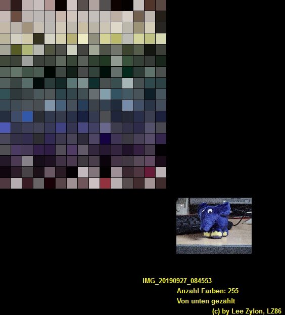

@starbase64

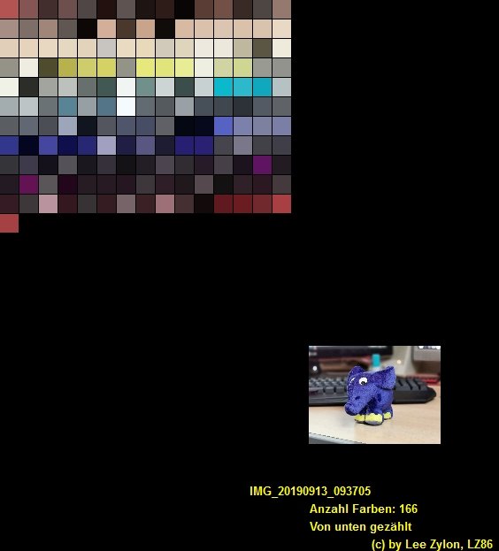

Sind zwei schöne Beispiele, beide in Standard-Farben. Kannst ja mal in Soft/Vivid wiederholen.
Das ISO-Rauschen ist immer gut zu sehen, die Sättigung der normalen Pixel fällt weniger auf.
Hatte ich vergessen zu erwähnen..

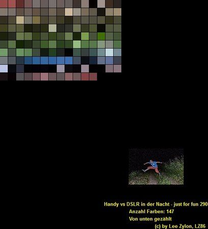

Anbei mal die Farb-Paletten beider Fotos. Die hohe ISO generiert mehr Farben, was auch logisch ist..
Palette aus Mini-Bild generiert. Ausgewertet wird nur der Farb-Winkel von HSV. 360 Farben sind möglich, was völlig ausreicht.
Palette 3: Panther-Sprung, von Links nach Rechts gesprungen.. Von mir ne 10,0..

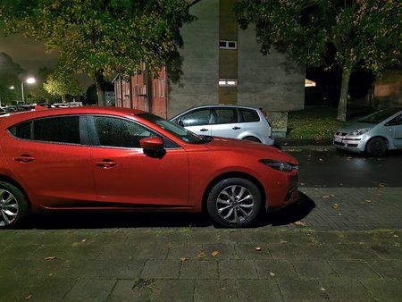

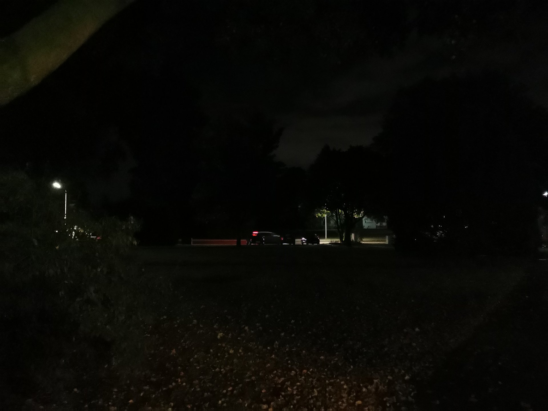

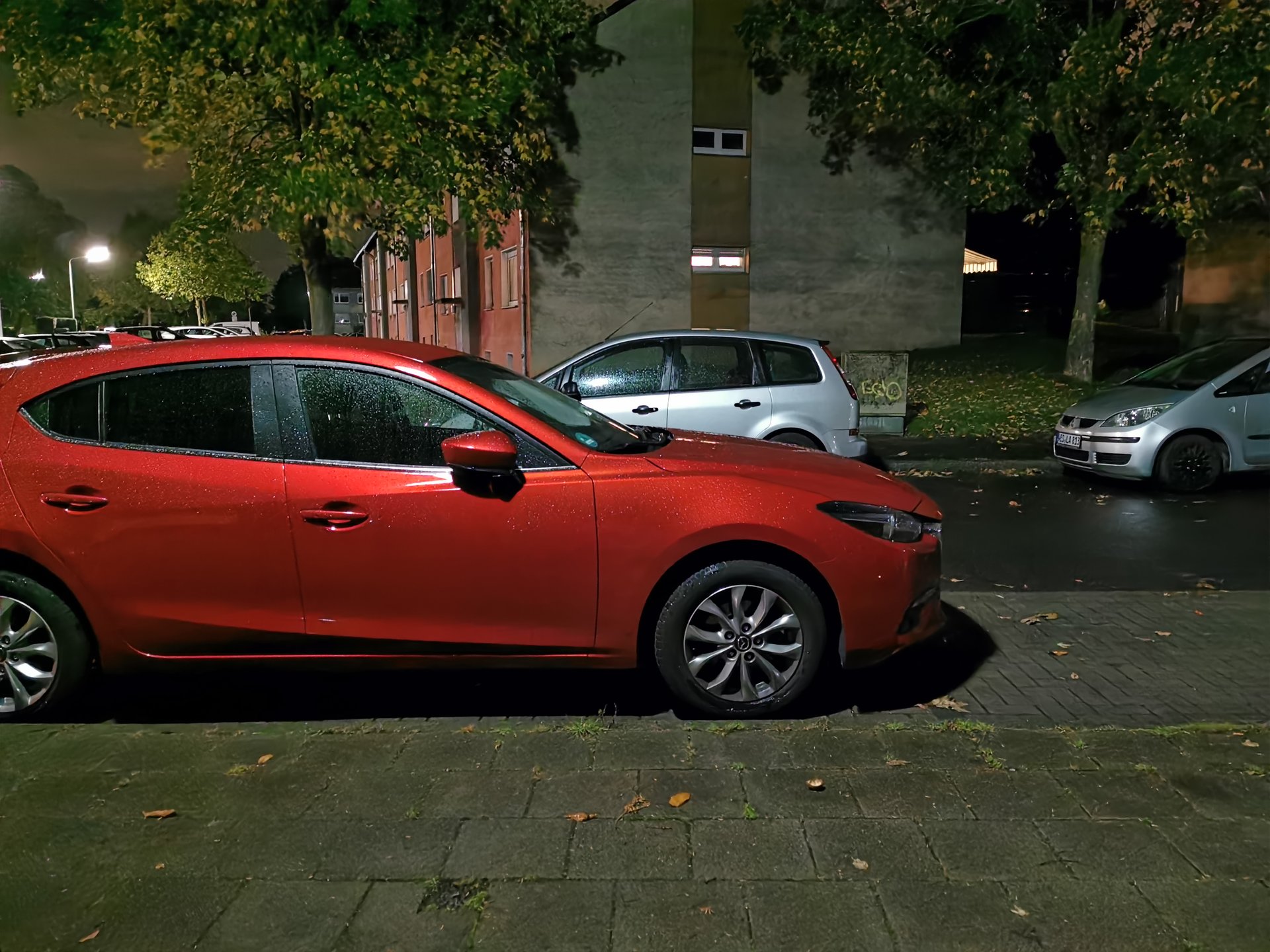

Hier ein paar Bilder mit der Android 10 beta.
Der Pro Modus zeigt wie dunkel es wirklich war, dort sind alle Einstellungen unverändert.
Und dann was die Automatik und der Nachtmodus daraus machen.
Der Nachtmodus belichtet mit 8 Sekunden.
