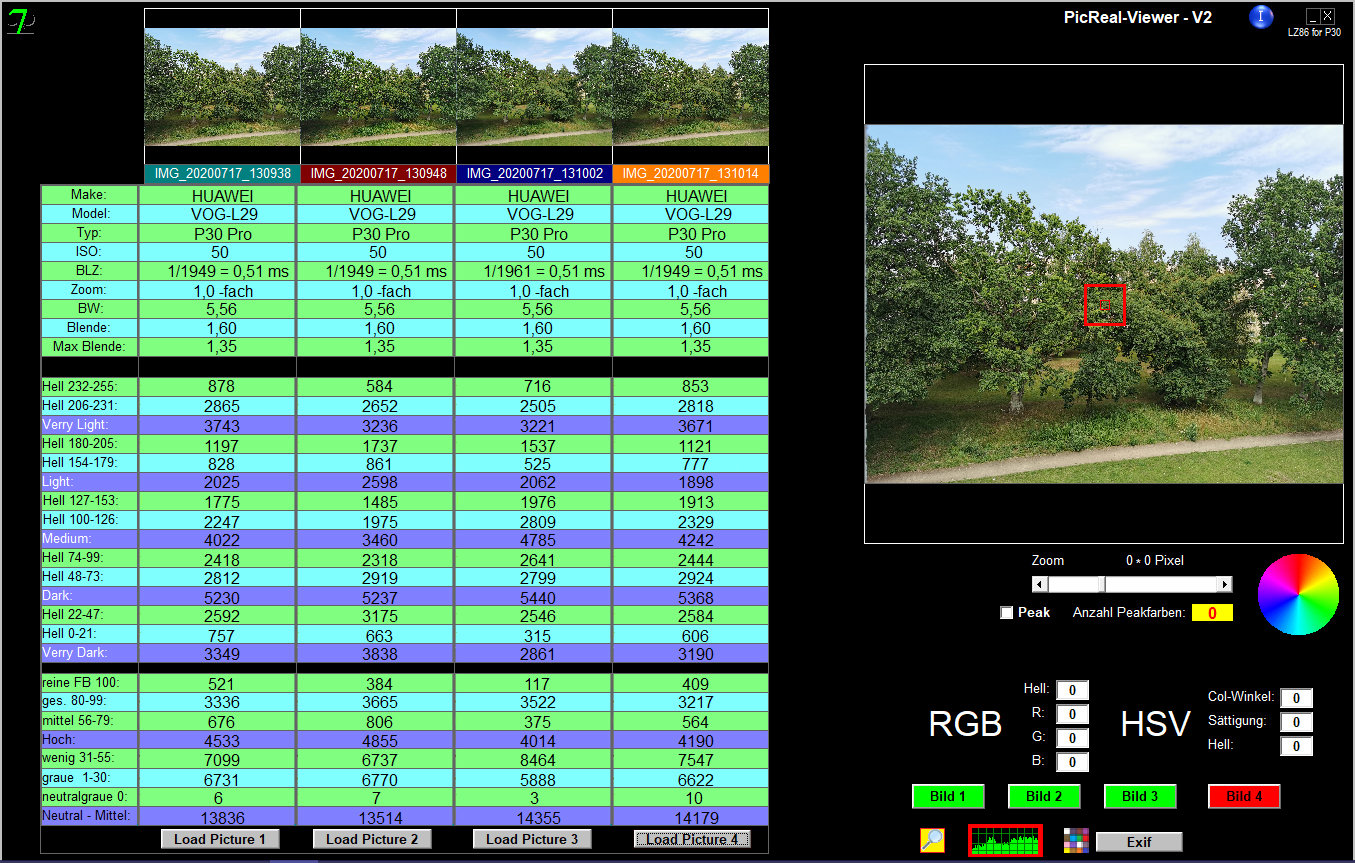

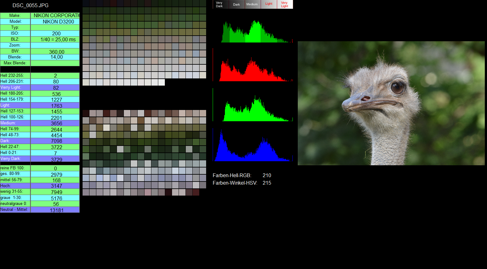

Erster Test.
In Punkto Helligkeit und Saturation hat sich nix geändert.
Warum sind Helligkeit und Saturation so wichtig?
Nun, man muss wissen, das es in der Natur selten "reine Farben" gibt.
Reine Farben haben eine Sättigung von 100%, egal wie der Hellwert einer Pixelfarbe ist. Es gibt also auch sehr helle, 100% gesättigte Farben...
Wenn mir meine Software sagt, ich hätte 897 Pixel mit 100% gesättigten Farben und 8697 gesättigte Farben mit 80-99% Sättigung im Foto, dann ist da arg was entglitten. Solche Werte hab ich nicht mal im Ansatz bei meiner Reflexe..
Die Auswirkungen sind:
- Falschfarben
- Falschfarben
- Falschfarben mit Farbstich
- Falschfarben mit Farbstich und Artefaken, soweit die Lupe und der Peak reicht..
- Schlechte Dynamik/ Kontrast/Schärfe, viele Artefakte -> das Foto taugt nur was für die Galerie auf dem Smartphone (ohne einzoomen)
Ja, es wundert mich nicht, dass hier viele User ihre eigenen Test/Vergleiche mit anderen Geräten machen..
Früher konnte man noch mit Soft fotografieren. Das Ergebnis war ein SDR oder SEG, zig mal besser als ein rhdr damals.
Und jetzt?
Jetzt nehme ich Pro mit Standard und hoffe nebenbei auf ein gescheites Update, welches die Kamera in die normalen Bereiche zurückbringt.
Habt trotzdem Spaß,
Lee
Anbei: Test heute mit der 133
Links Foto, Standard
2. tes Foto Standard mit AI
3.tes Pro Standard
4.tes HDR Standard
Alle Fotos haben eine unglaubliche Anzahl im oberen Bereich der Sättigung. Normal wäre ein Wert von einigen Dutzend, wenn nicht sogar weit weniger.. Ich suche mal ein paar alte Fotos..

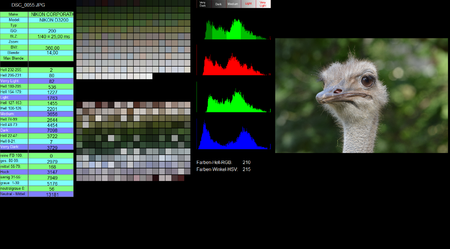

Zum Vergleich ein DLSR-Nikon-Foto. Achte auf die 100%-"Reine Farben"!!

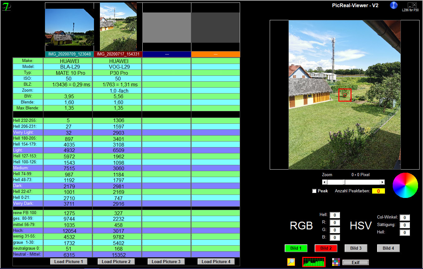

@mach6
Dein Mate10 ist zu dunkel. Hat ne sehr hohe Sättigung. Ist allerdings SDR, also mit Soft aufgenommen.
Dein P30Pro ist mit Standard als rhdr produziert worden. Beide Ergebnisse kann man so nicht vergleichen.
Anbei mal die Hell- und Sättigungswerte beider Fotos
