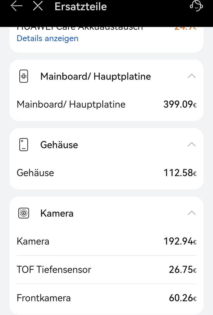

So, heute habe ich mein P30 Pro von der Werkstatt abgeholt. Neue Hauptkamera wurde verbaut.
Es funktioniert wieder alles tadellos.
45€ hat es mich gekostet.

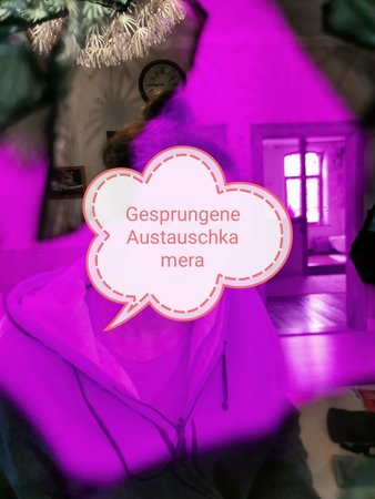

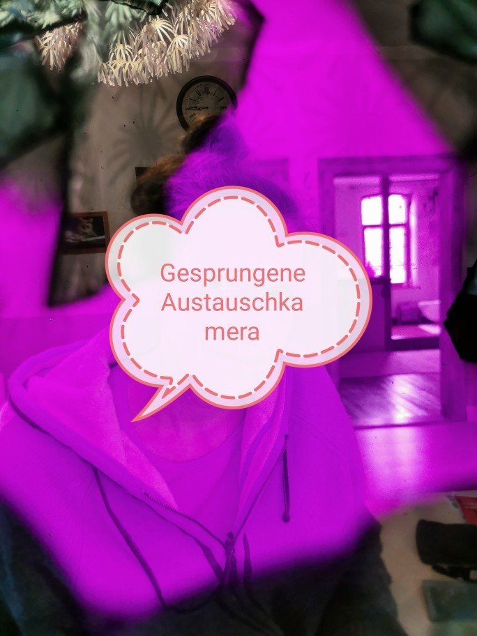

ich bin schon seit langem von diesem Problem betroffen, kam bei mir mit einem Update auf EMUI 11.0, welchem ich nicht zugestimmt hatte und welches sich plötzlich trotz ausgeschaltetem Autoupdate gestartet hatte. Kurz darauf ging die Haupt Kamera nicht mehr, ließ sich mit Tricks (Cache löschen etc.) für ein paar Sekunden wieder richtig nutzen, um danach nicht mehr zu fokussieren (außer auf ca. 18 cm).
Bislang habe ich damit gelebt, meine Frau hat ein Video zum Tausch der Kameras gefunden, was recht einfach schien und heute von mir durchgeführt wurde. Leider war eine der gekaufte Ersatzkameras gesplittert und die andere hat den selben Fehler.
Rührt der defekte Autofokus nun eventuell gar nicht mal vom Kamera Modul, sondern von einem anderen Bauteil?
Habe schon etwas teurere Module gewählt, mich würde aber interessieren, ob hier schon jemand erfolgreich selbst diese Reparatur durchgeführt hat und welches Kamera Modul er benutzt hat.
Ich schreibe jetzt erstmal dem Verkäufer, dass die Kameras hin sind...
Viele Grüße Allen
Edit: Die Fotos der gesprungenen Kamera sind tatächlich scharf aber haben einen Lila Stich ...
also Jemand einen Tip für ein gutes Austauschmodul?
