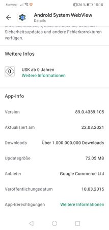

ist bereits aktualisiert.
Dieses WEBview wohl auch seit gestern. Screenshot_20210323_151814_com.android.vending.jpg

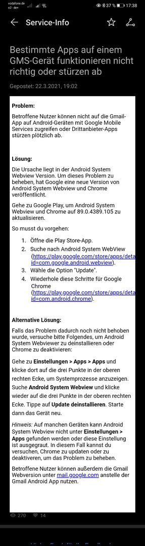

Huawei hat in der Support-App verhältnismäßig schnell reagiert und ebenfalls eine Anleitung veröffentlicht:

Ich hatte bis gerade das selbe Problem. Bei mir waren auch mehrere Apps(Musik, Instagram...) die nach dem Starten abgestürzt sind. Hab gerade im Play Store die Android System WebView aktualisiert und seitdem läuft wieder alles ohne Probleme.

Die Beiträge hier lesen und ausführen. Ebenfalls ist oben auf der Forenseite ein Hinweis verlinkt.
