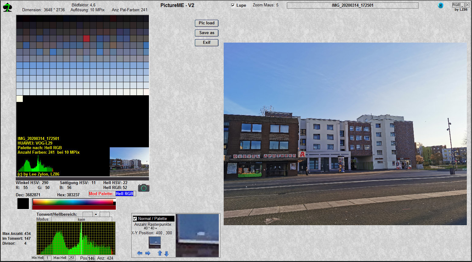

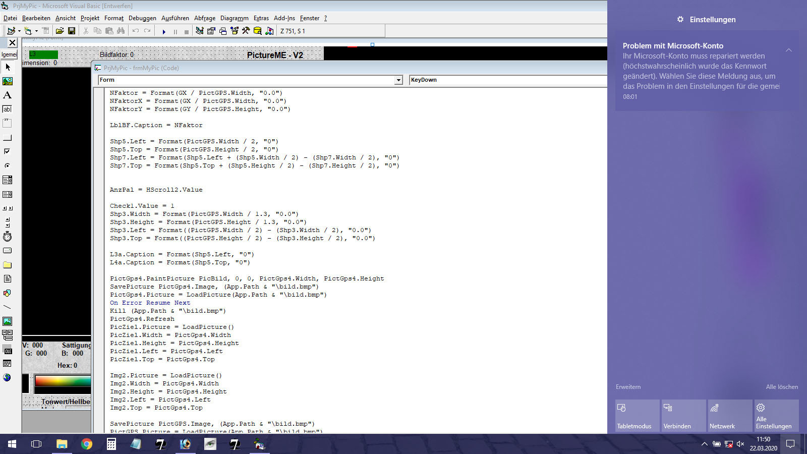

Wichtiges Update für "PictureME" (Rev 2.0.0.4) demnächst..
Anhang: Screenshot

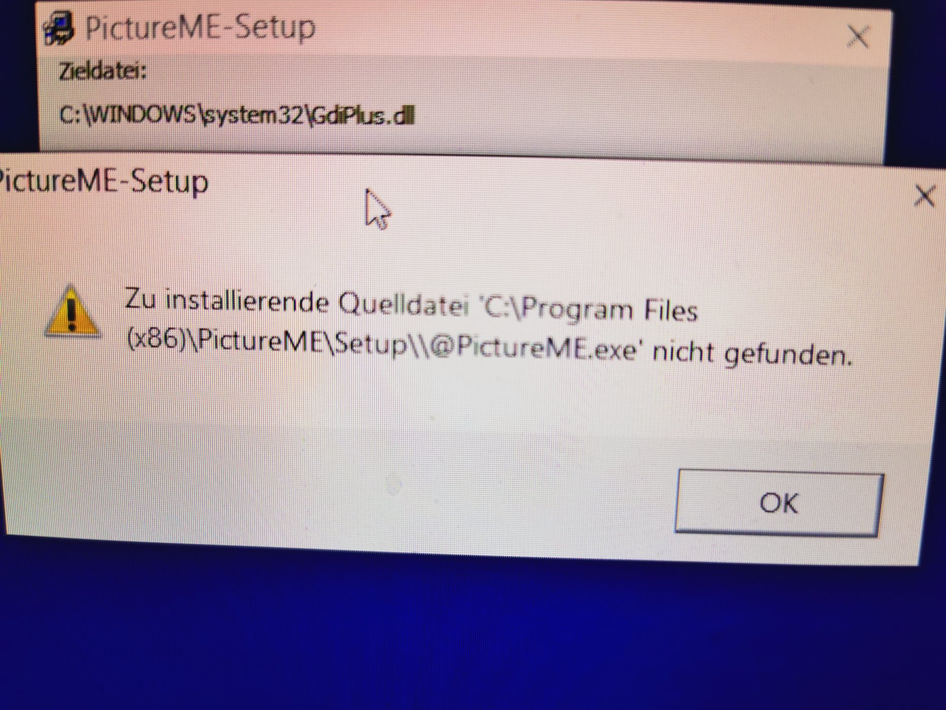

ich kann dein Programm leider nicht installieren. Klicke ich auf die setup.exe, kommt irgendwann diese Meldung:
Außerdem verschwindet die Datei pictureme.exe immer wieder, so dass diese nicht als Administrator starten kann, sie ist dann einfach nicht mehr da. Auch kommt die Meldung, darin befinde sich ein Virus. Den Virenscanner (Windows-Defender) habe ich schon deaktiviert.
@Bernd55
Deinen Fehler konnte ich nicht reproduzieren. Selbst ein Setup aus der Zip-Datei war bei mir sofort erfolgreich.

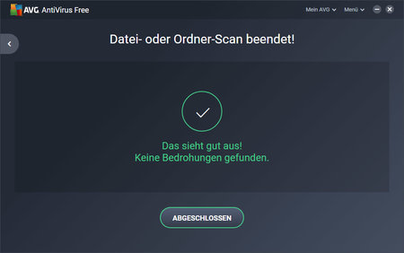

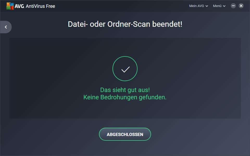

Danke dir. Habe nun alle Rechner gescannt.
WindowsXP, Windows 10 und Windows7 haben keinen Befund!
Wenn ein Virus vorhanden wäre, egal auf welchen Rechner, dann gäbe es nicht dieses Ergebnis: Screenshot 1
Unter Windows10 bei aktivierter Entwicklungsumgebung meckert der Defender ebenfalls nicht, auch nicht im Debugger-Modus. Screenshot 2
Hmm..schätze, eure PCs waren schon befallen. Ich gehe aber keine Risiken mehr ein, da ich nix garantieren bzw glaubwürdig beweisen kann.
